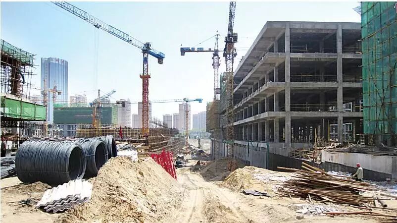

外界环境温度的变化
根据JGJ104《建筑工程冬期施工规程》规定,当室外日平均气温连续五天稳定低于5C即进入冬期施工,当室外日平均气温连续五天高于5C时解除冬期施工。
在施工之前,应注意关注天气预报,掌握气温变化。如果天气出现降温和雨雪天气时,就应该立即停止施工。而且要确保施工温度不小于5℃,否则不仅养护时间发生变化,材料受到冻结后也会破坏产品品质,从而出现龟裂,耐水性下降,严重影响了整个系统的质量。
工作环境的温度在15℃以上时适宜外墙保温的施工,空气相对湿度小于80%的话合适。

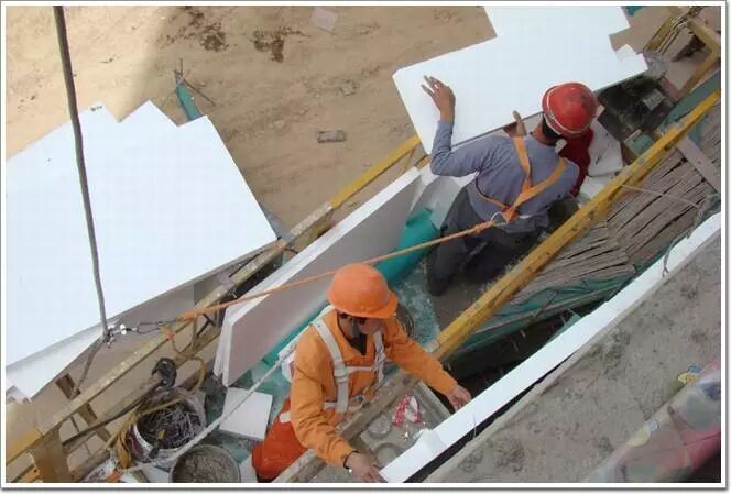

外墙外保温施工
(1)水灰比、胶灰比应在规定范围内使用,不要将材料搅拌过稀,否则会加长凝固时间。
(2)网格布禁止用水浸泡,防止出现网格布被冻坏
(3)抹面施工时尽量选取中午时间施工,减少温度波动的影响。
(4)因气温降低,发泡胶发泡及固化时间延长,所以施工时打磨板缝的时间也应延长,避免发泡胶尚未固化就打磨。
(5)若施工项目要求年内竣工,在施工时按照先施工北立面、山墙,进行南立面(冬天光照时间相对长)的施工顺序。

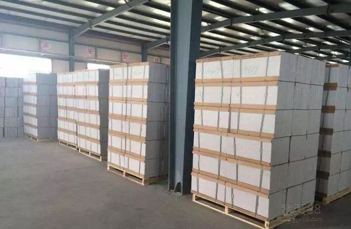

外墙外保温材料
外保温材料存储:所有的液体料或膏状料(如:双组份抹面砂浆的抹面胶料、仿砖饰纹砂浆、真石漆/华彩石等、发泡胶等)贮存温度不应低于5℃,应置于室内并覆盖棉毡等提高贮存温度。所有粉体材料应于干燥处存放。
粘结砂浆,防护砂浆及各种配套材料严禁添加任何防冻剂、早强剂等辅助材料。防浆剂、早强剂只对水泥硬化起作用,对于聚合物成膜无作用。
由于是冬季,很多工地很快都要停工,应做好材料计划,避免剩余过多,工地的存储环境对外保温材料很不利。
冬季属于雨水高发期,对于岩棉等保温材料贮存环境应在干燥的地方,避免被雨水侵蚀,影响保温效果。
