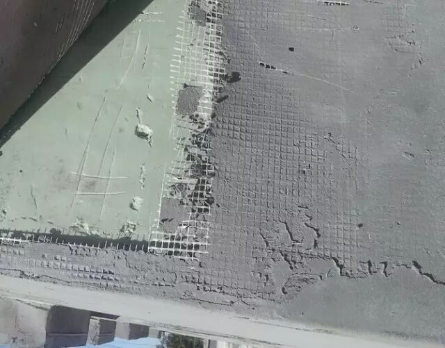

  1. 施工工艺。施工工艺流程:基层处理→弹标准水平线→抹墙体阴阳角、外窗台和门窗护角→混凝土基层毛面处理(黏土空心砖提前浇水湿润)→墙面贴灰饼(保温砂浆)→分层抹保温砂浆→洒水养护→ 铺压耐碱玻纤网格布→抹防水防裂砂浆→检查墙面平整度、垂直度→验收。
(1)基层处理。一般来说,基层处理主要包含有墙面各种灰尘、污垢、油渍的清理,对于表面不平整的部位更是要提前进行清理和修补,墙面孔洞应堵严,混凝土基面用界面剂进行毛面处理,在两种材料的交接缝处铺贴防裂网。施工基层应浇水湿润,但抹灰时墙面不应有明水出现。
(2)砂浆搅拌。保温砂浆的搅拌应用机械搅拌,搅拌时间为5 min~6 min,砂浆稠度为50 mm~70 mm,随拌随用,一般应在3 h内用完,未结块的落地灰须按1∶4(重量比)与新材掺和经机械搅拌后方可继续使用;防水防裂砂浆采用32.5普通硅酸盐水泥,水泥、细砂、防水防裂剂按1∶2∶1(重量比)配制,砂浆稠度为60 mm~80 mm,待充分搅拌均匀后,静置5 min再搅拌。
(3)粉刷、压光。施工前,首先按保温层设计厚度做灰饼、冲筋,待其达到一定强度后方可抹保温砂浆。
  保温层应分层施工,先对混凝土面刷界面剂,然后抹第一层保温层,第一层厚度控制在10 mm~12 mm,涂抹时压紧压实并用竹丝轻轻拉毛,然后待其初凝后洒水养护;第二层保温砂浆施工时间应与第一层间隔24 h。在抹第二层前,提前1 h对底层保温砂浆湿润,但粉抹时不应有明水,上保温砂浆后用木抹子搓平(厚8 mm~10 mm),并控制墙面的垂直度、平整度(檐口、窗楣、雨篷、阳台、 压顶和突出墙面的部位顶面应用水泥砂浆做出坡度,下面应做滴水线)。第二层的保温砂浆养护时间不得少于7 d,不得出现发白、脱水现象。
 2. 建筑外墙保温砂浆施工的注意事项。
(1)施工条件。门窗框及墙身上各种进户管线,水落管支架,预埋件等按设计安装完毕.施工环境温度不应低于5 ℃,不高于35 ℃。风力风速都符合国家规定的施工规范,雨天及雨前不得施工,必须做好防雨措施。
(2)施工间隔时间。为使材料有时间充分硬化,特规定保温层抹灰层施工间隔时间:保温层应为每遍间隔时间应在24 h以上。抹面层应为保温层固化干燥(5天)以后再抹面层。
(3)施工机具。圆盘强制式砂浆搅拌机,垂直运输机械,手推车,电钻等。常用抹灰工具及抹灰的专用检测工具,放线工具,水桶,剪子, 铁锨,手锤,錾子,托线板,靠尺,铜尺等。
(4)保温层的施工准备。按设计要求的保温层厚度,用胶粉聚苯颗粒做标准厚度贴饼,冲筋,以控制保温层。
(5)基层的处理。彻底清理基层墙体表面浮灰,油污,脱模剂,空鼓风化物等影响墙面施工的物质。墙体表面凸起物大于10 mm应铲平。基层表面应均匀满布界面砂浆。
(6)保温层的处理。第一,先用水喷到墙面,以保持墙面湿度,为粉刷做准备。第二,胶粉聚苯颗粒保温层施工分三遍施工,前两遍所抹厚度不能超过15 mm,最后一遍抹厚。第三,保温层施工应自上而下。第四,后一遍胶粉聚苯颗粒施工时应达到贴饼,冲筋厚度,并用靠尺搓平,使墙面平整度达到要求。
(7)防裂护层的处理。一是将3 mm~6 mm厚抗裂砂浆均匀地抹在保温层表面上,立即将裁好的耐碱网格布用铁抹子压入抗裂砂浆内。耐碱网格布之间搭接不应小于50 mm,并不得使耐碱网格布褶皱,空鼓,翘边.饱满度应达到100%。二是随即抹第二遍抗裂砂浆,抹平压实,平整度要求符合规程要求。三是首层2 m以下应铺贴双层耐碱网格布,铺贴方法与上述方法相同:第一层网格布铺贴应对接,然后进行第二层网格布的铺贴,两层耐碱网格布之间抗裂砂浆必须饱满,严禁干贴。
