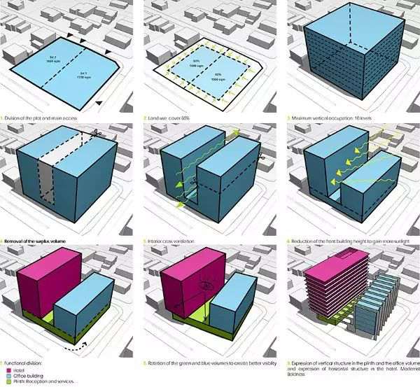

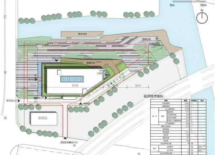

(2)场地设计的内容
场地设计的内容有建筑物布局,道路交通,集散广场,活动场所,停车场所,绿化景观等等,上述这些要素之间的关系是相辅相成的。它们连接成体,形成了整体的场地。在这些要素之中,主次的分别是相对的,其中建筑物在场地中一般都是处于控制和支配的地位,其他要素则是处于被控制和被支配的地位。
①建筑物布局。建筑布局和间距应综合考虑防火、日照、防噪、卫生等方面的问题。如建筑的朝向、布局上应是建筑获得良好的日照和通风。采取综合措施减少噪音对建筑影响。
②交通组织。道路和广场等内容将场地内各个要素组织在一起,并使其与外部取得联系。设计时要注意安全性和高效性。
③集散广场。公共建筑中因为人流比较集中因而有开阔场所的需求,形成集散广场。在艺术处理上,要考虑广场的整体构成对城市和建筑的影响。在实用性上,可以利用这些广场减少噪音对建筑的影响。
④活动场地。人对于建筑有室外活动的需求,如中小学、幼儿园的场地设计中一般都要求有室外活动场地和相应设施。
⑤停车场。停车场一般设置在方便易找的场所,但要注意不应影响建筑的完整性和艺术性。可以考虑采用地下停车场或立体停车场。
⑥服务性院落。锅炉房、厨房灯需要有服务型院落。设置时注意不应影响建筑的完整性和艺术性,远离主立面、主景观。
⑦绿地。绿地设置时要结合总体布局,做到因地制宜选择合理的绿化形式,提升场地整体的经济效益和空间丰富性。

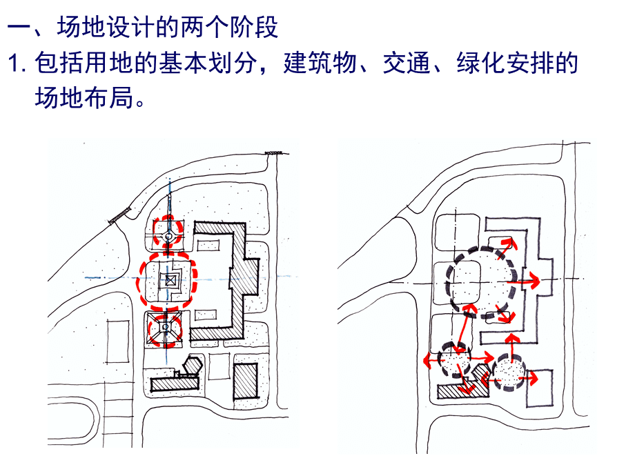

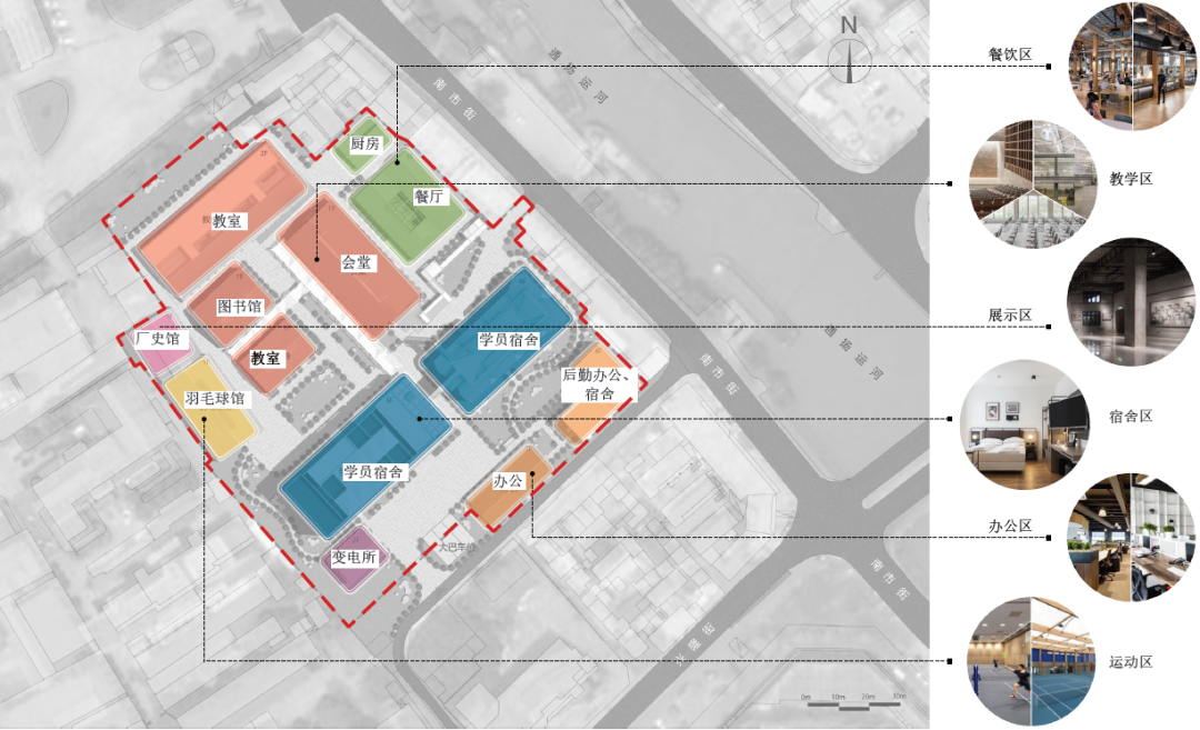

4、场地分区
场地分区所遵循的思路可以归结为两条:一是从基地利用的角度出发;二是从内容组织的角度出发。
(1)从基地利用的角度出发
①集中的布局方式
在用地比较有限的情况下,常会出现将用地划分成-些区块的情况。这样做虽然内容能布置完成,但用地却分得太零散,难以发挥其最佳效益。为了能在有限的用地内妥善组织各项内容,应采用合理的集中用地划分方式,将用地划分成几大块,将性质相同的用地尽量集中在一起,保证基地的每一部分都被充分利用,减少闲置的地块,同时也增大了可使用的用地面积。
②均衡的布局方式
在用地规模相对于建设规模较大,用地比较宽松的情况下,场地分区与用地划分可采取多种变化的方式。这时分区与基地利用常出现各部分用地不够均衡的现象,某一部分的用地过于宽松以致用地没有被充分利用起来。在这种情况下,尽量采取均衡的做法是较为有利的。将场地内容均衡地分布,使每部分用地都有相应的内容,都能发挥各自作用。

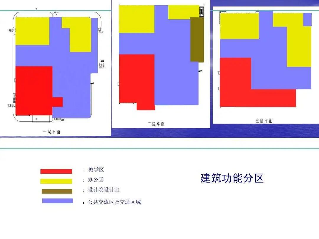

(2)从内容组织的角度出发
内容分区的形态概括起来有两个方面的表现,一是各区域的分划状态;二是各区域之间的相互关系。内容分区只有将这两方面都加以落实,其形态才可最终确定。从形态的角度来看,划分的概念具有双重意义。
①分:就是要将场地中的全部内容按照相互之间的差异性分解成若干组团和区域,强调的是不同性质要求之间的分离。
②合:也就是要将不同内容按照相似性和类同性组合到一起,强调的是相同或类似性质要求的合并。
各内容区域相互之间的关系体现在两个方面,即它们的位置关系和它们的联结关系。
