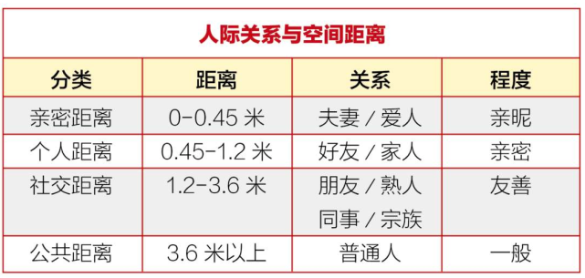

·亲密距离、人际距离、社交距离、公共距离。
·在确定建筑规模的时候,往往这几种距离形式是同时存在的,因为在一个空间中,人与人之间的关系不是一种,多种关系的存在导致多种距离的存在,这些距离的在数量上的组合,决定了其包容的规模。

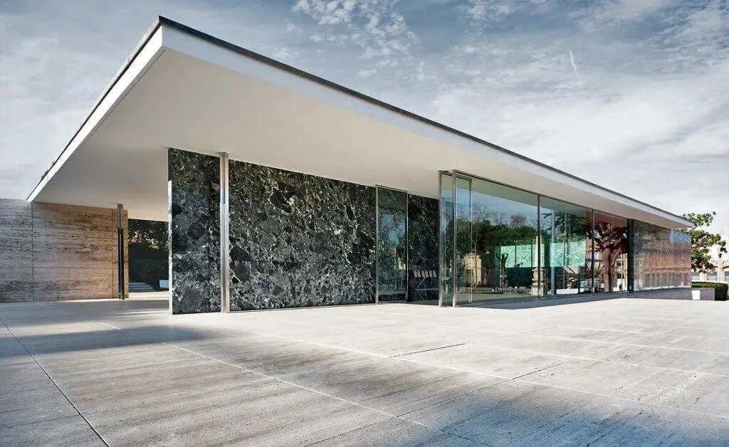

·(巴塞罗那德国馆)利用列柱、连续的柜台,水平向的片墙,带有方向性的色彩、线条、地面、顶棚的处理诱导人的行为。

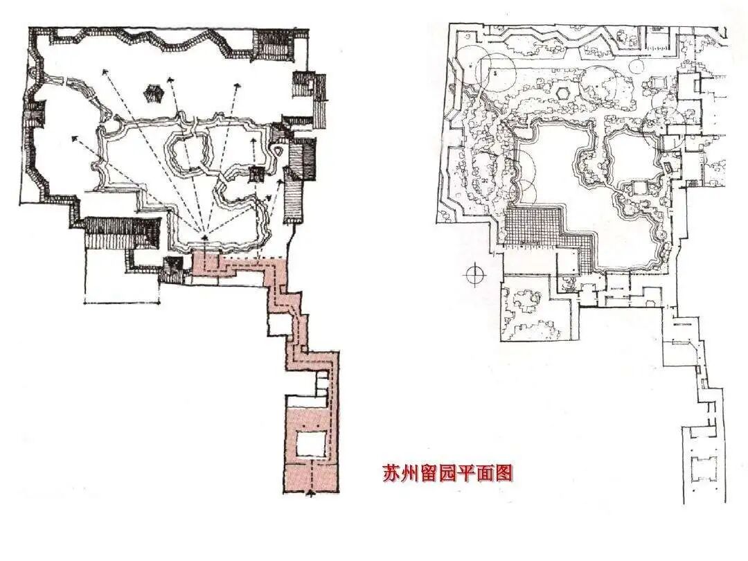

·(苏州留园) 留园入口运用了大小、疏密、开合闭启、明暗及方向的变化等多种对比手法,构成丰富多变的空间组合,
使通常较难处理的狭长通道,具有了生气和抑扬顿挫的节奏感,从而引导人们循着特定的方向路线,自然地由一个空间转入另一个空间,阅尽全园的主要景观。
