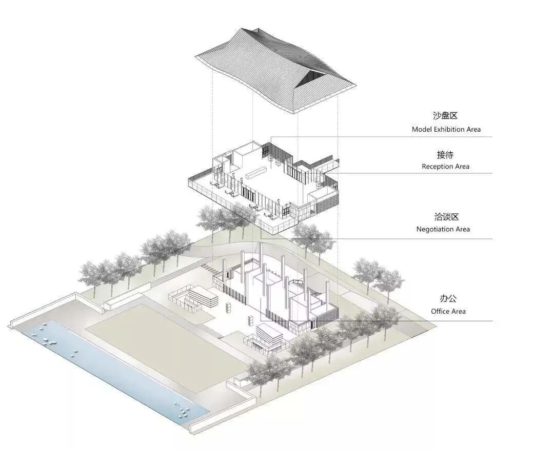

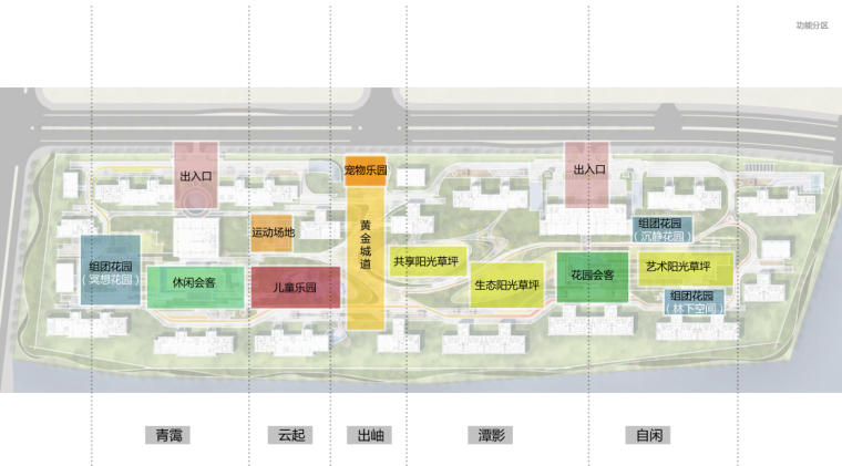

4、功能分区
(1)核心+目的:当公共建筑的使用功能比较复杂时,要求对建筑空间按照不同的功能来进行划分,根据各空间的相互关系进行分类,最终达到明确的功能分区和交通组织,使建筑方便管理。
(2)功能分区原则和处理手法
满足各功能的相互独立使用,适当的联系切互不干扰,使管建筑方便管理,人流方便引导。
①动静分开:根据使用空间内的活动强度来区分。
②洁污分开:医疗建筑中较为突出。
③主从有别:主要使用空间放置在优越地段,良好朝向、景观、采光、通风条件。
④内外有别:对外联系紧密的空间应设置在底层,私密性较强空间应靠内放置。
⑤有关联的空间相互要建立联系,不同类型的空间要互相分开。
