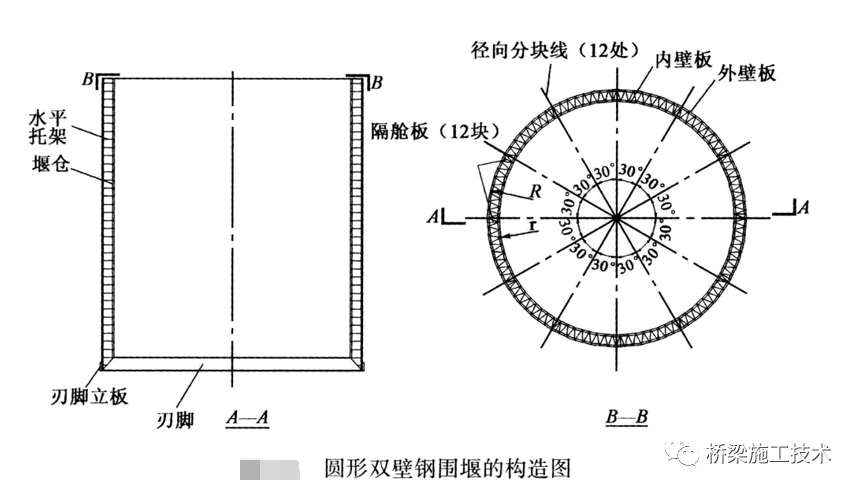

3.双壁钢围堰主要由刃脚、堰身构成
刃脚采用楔体形状,便于围堰在土中下沉。刃脚形成楔形形状的斜板也是双壁间的封底板。
堰身由内外壁板和隔舱板构成。内外壁板、刃脚斜板使堰身形成可自浮的舱体结构。刃脚斜板、内外壁板均在其舱体内侧面设有型钢加强肋。在内外壁板间每隔一定高度设置水平桁架托架,使内外壁板形成连接。
除刃脚和堰身外,一些特殊形状的钢围堰还设有水平支撑。

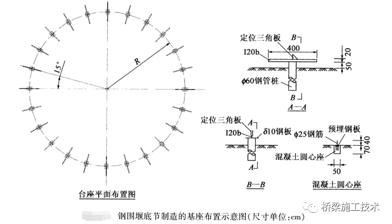

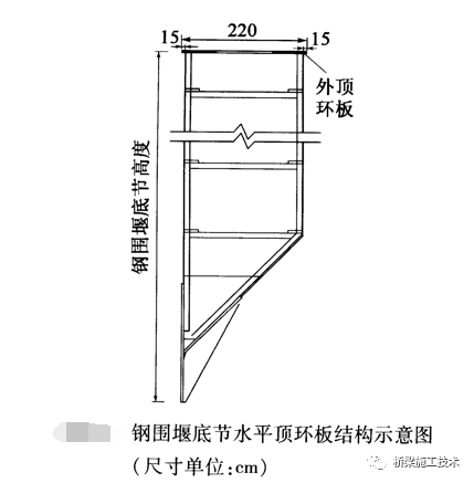

a.底节的制作
由于底节是钢围堰拼装成形的基础节,其制作精度必须要达到较高的水准,所以双壁钢围堰的底节一般在岸上进行加工、制作。个别也有采用岸上加工、水中拼装制作成形。
在制作前,要考虑到底节高度应达到的效果:围堰浮运稳定、围堰重量合适、围堰的吊装安全、围堰材料的下料尽量减少浪费等。
为拼接方便,在底节围堰顶面设置了水平环板,可作为以后接高块件对接时的放置平台,并使对接有了调节偏差的余地。

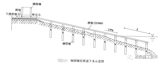

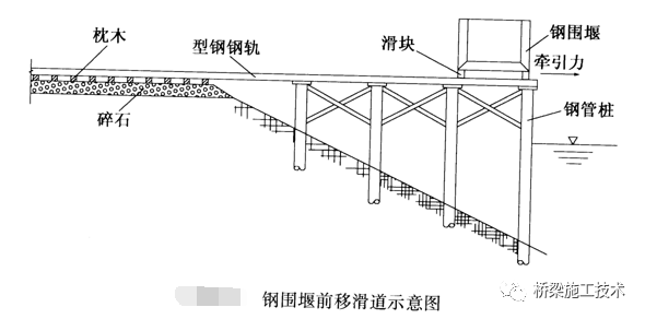

沿滑道下水的方法是从围堰底节下开始铺设滑道延至深水中,然后采用卷扬机牵引或千斤顶顶推的办法使围堰滑入水中而自浮。
此方法的水下轨道可使用潜水员进行水下安装。轨道入水长度要能保证围堰前端滑块在到达轨道尽头前,围堰前部已经自浮。
采用浮吊吊装方法的前提是有足够吊装能力的大型浮吊。在岸上制作的围堰,如果在浮吊的起吊范围内,则可由浮吊直接吊入水中,否则可设置滑轨,先使围堰向水中方向滑到浮吊的起吊范围内,再由浮吊起吊、入水。

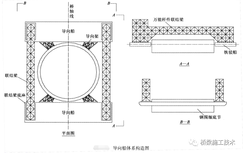

(4)导向船体系的构造

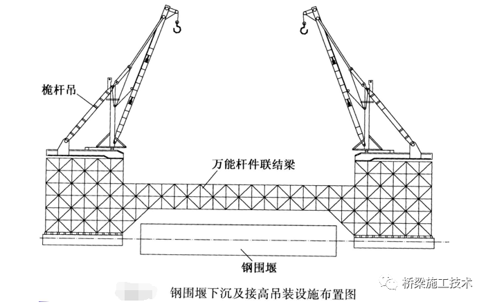

导向船体系是钢围堰抵抗水流的依靠和下沉的导向,且是锚碇系统布置和施工作业的平台。导向船体系可由两艘大吨位铁驳船及联结梁构成。联结梁将两船联结成整体。联结梁可由万能杆件拼成。在导向船与围堰之间设置导向架,使围堰平面位置得到控制,但不限制围堰的竖向下沉。导向架与围堰之间的接触面应使之尽量处于钢围堰的骨架位置上,且导向架上的接触面构造应采用橡皮、轵木等软性材料构成。导向船联结梁一般在岸边拼装。在拼装过程中,在两导向船之间的联结梁位置下布置临时船体以作为万能杆件梁体拼接、安装的支承平台。

钢围堰的块件拼接、堰壁混凝土浇筑、堰内清淤、封底混凝土浇筑等施工都离不开吊装作业。由于吊装工作频繁,且几乎贯穿钢围堰施工全过程;另由于浮吊吊装费用高,且受导向船体系阻隔而使吊装范围受限,所以吊装工作一般采用固定吊装设备完成。主要的吊装设备为吊机。

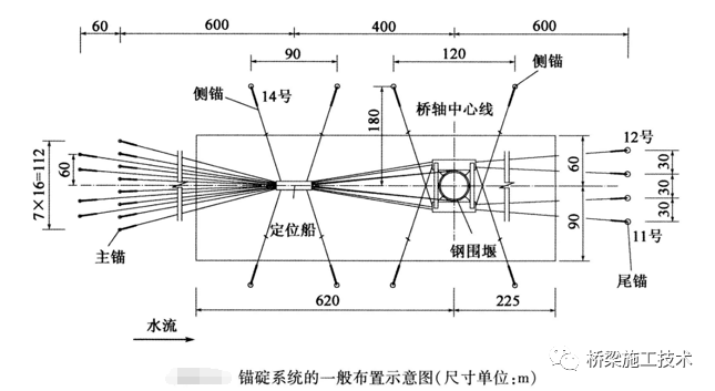

6.钢围堰锚定系统的布设
钢围堰的锚定系统是为了使钢围堰及其施工平台在钢围堰着床前,能在水流中抵抗水流冲击力而布设的。

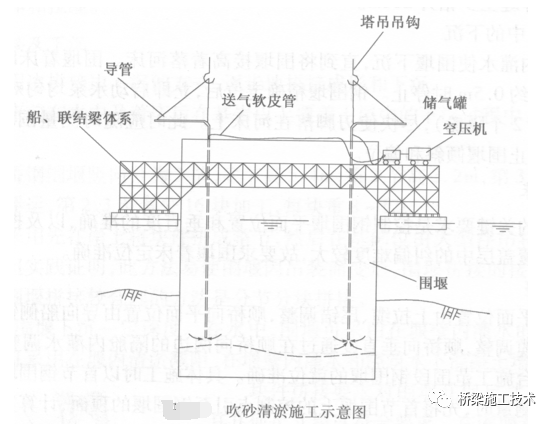

图片 7.围堰内的吹砂清淤

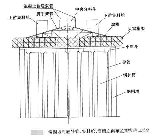

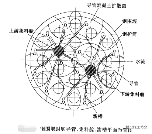

图片    8.钢围堰封底混凝土的浇筑
9.钢围堰封底混凝土的浇筑
