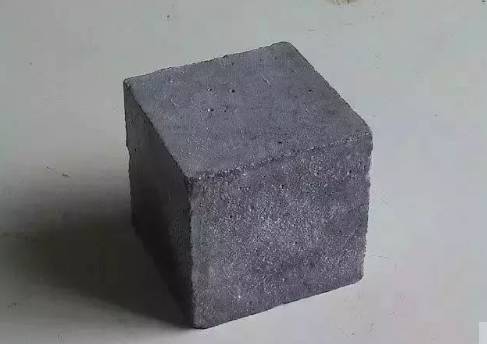

1、混凝土强度等级
混凝土强度等级应按立方体抗压强度标准值确定。立方体抗压强度标准值系指按标准方法制作和养护的边长为150mm的立方体试件,在28d龄期用标准试验方法测得的具有95%保证率的抗压强度,以fcu,k表示。
普通混凝土划分为十四个强度等级:C15、C20、C25、C30、C35、C40、C45、C50、C55、C60、C65、C70、C75和C80。混凝土强度等级是混凝土结构设计、施工质量控制和工程验收的重要依据。超高强混凝土C80~C120。
