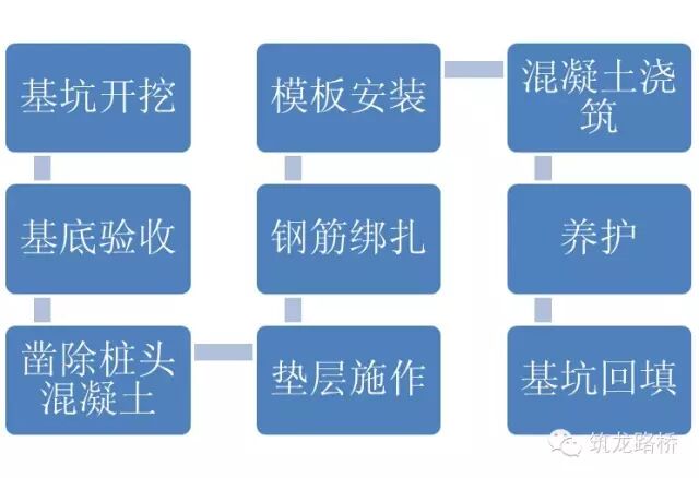

二、承台的施工工艺流程

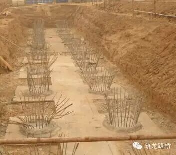

1.  开挖方法
一般采用机械开挖(反铲挖掘机)、辅以人工清底找平的方式。一般机械挖至基底以上20cm,由人工挖除,以防止扰动地基。
2.  开挖尺寸
根据承台尺寸、支模板及操作要求、设置排水沟、集水坑的需要以及边坡防护需要等确定。一般坑底比承台尺寸多出0.5~1m。

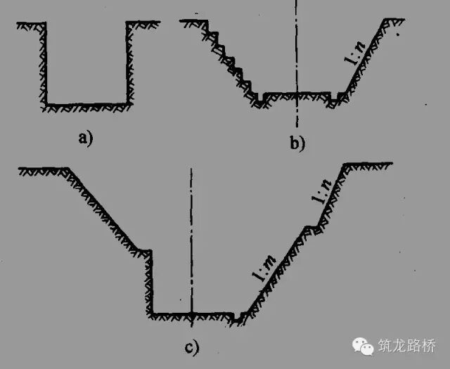

3.  开挖坡度
开挖坡度以保证边坡的稳定为原则,根据地质条件、开挖深度、现场的具体情况确定,一般在1:0.33-1:1左右。

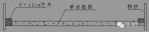

1.  承台垫层施工
2.  破除桩头施工
3.  验桩

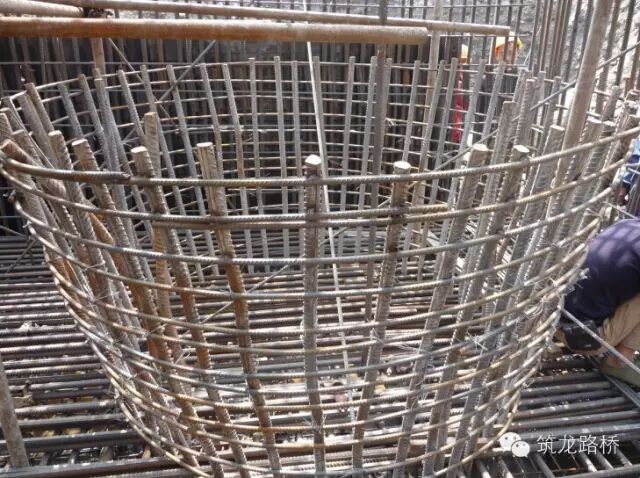

5.  调直桩基钢筋

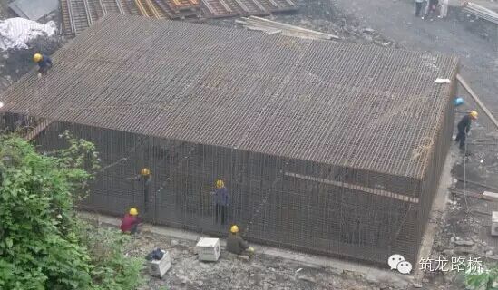

五、承台钢筋施工

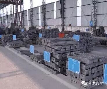

1.  原材料

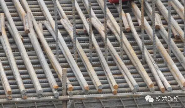

2.  钢筋加工及安装
3.  钢筋接头
6.  钢筋施工现场实测项目
1)受力钢筋同一截面的接头数量、搭接长度、焊接和机械连接头的质量应符合施工技术规范要求。
2)钢筋安装时,必须保证设计要求的钢筋根数,受力筋必须平直,表面不得有裂纹和其他损伤。
3)实测:受力钢筋间距、箍筋和横向水平筋以及螺旋筋间距、钢筋骨架尺寸、保护层厚度、预埋件位置。

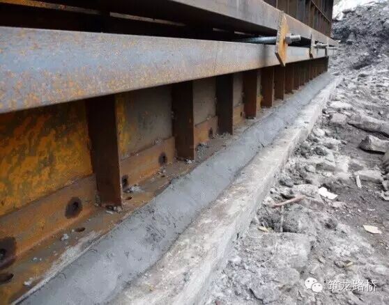

六、承台模板施工
1.  模板形式
2.  脱模剂
脱模剂使用优质30#机油(或者色拉油),支模前对模板表面进行清理后,用棉丝均匀涂刷机油。
3.  模板安装
模板安装完毕后,对其平面位置、顶部标高、节点联系及纵横向稳定性进行检查,自检合格后约请监理检查验收,签认后方可浇筑混凝土。

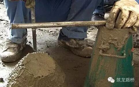

1.  原材料
2.  混凝土浇筑

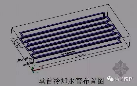

3.  大体积混凝土
