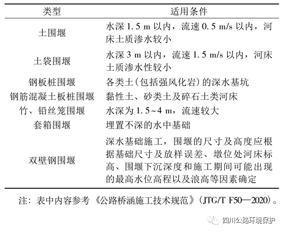

围堰种类的选择主要考虑水深、水流速度、河床底质等,见表1。此外,还有无围堰施工,即施工期间不设围堰,如筑岛法、采用浮式施工平台、沉井基础施工等。
表1围堰类型及适用条件
