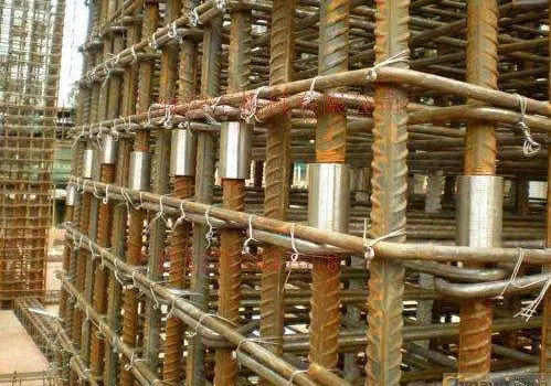

钢筋的搭接长度如何计算
钢筋连接有四种常用的连接方法:绑轧连接、焊接连接、冷压连接和螺旋连接。
除个别情况(如不准出现明火)应尽量采用焊接连接,以保证质量、提高效率和节约钢材。钢筋焊接分为压焊和熔焊两种形式。压焊包括闪光对焊、电阻点焊和气压焊;熔焊包括电弧焊和电渣压力焊。此外,钢筋与预埋件T形接头的焊接应采用埋弧压力焊等。
钢筋连接有四种常用的连接方法:绑轧连接、焊接连接、冷压连接和螺旋连接。除个别情况(如不准出现明火)应尽量采用焊接连接,以保证质量、提高效率和节约钢材。钢筋焊接分为压焊和熔焊两种形式。压焊包括闪光对焊、电阻点焊和气压焊;熔焊包括电弧焊和电渣压力焊。此外,钢筋与预埋件T形接头的焊接应采用埋弧压力焊等。
电弧焊系利用弧焊机使焊条与焊件之间产生高温电弧(焊条与焊件间的空气介质中出现强烈持久的放电现象叫电弧),使焊条和电弧燃烧范围内的焊件金属熔化,熔化的金属凝固后,便形成焊缝或焊接接头。电弧焊应用范围广,如钢筋的接长、钢筋骨架的焊接、钢筋与钢板的焊接、装配式结构接头的焊接及其他各种钢结构的焊接等。
钢筋的搭接长度一般是指钢筋绑扎连接的搭接长度,也有是不严格的指钢筋焊接的焊缝长度。
这里摘录一些绑扎连接的规定供你参考。
纵 向 的 受 拉 钢 筋 最 小 搭 接 长 度
钢 筋 类 型 混  凝  土  强  度  等  级
C15 C20~C25 C20 C35 ≥C40
光园钢筋 HPB(I)级 45d 35d 30d 25d
带肋钢筋 HRB(II)级 55 45 35 30
HRB400(III)级、RRB400(III)级 --- 55d 40d 35d
注1:本表适用于纵向受拉钢筋的綁扎接头面积百分率不大于25%的情况;
当綁扎接头面积百分率介于25%~50%之间时,表中数值乘以系数1.2取用;
当綁扎接头面积百分率大于50%时,表中数值乘以系数1.35取用;
当最小搭接长度两根直径不同的钢筋搭接长度,以较细钢筋的直径计算;
注2:当带肋钢筋直径Φ>25 mm时,其最小搭接应按相应数值乘以系数1.1取用;
对环氧树脂涂层的带肋钢筋,其最小搭接应按相应数值乘以系数1.25取用;
在混凝土凝固过程中易受扰动时(如采用滑升模板和爬升模板等方式施工),其最小搭接应按相应数值乘以系数1.1取用;
对末端采用机械锚固措施的带肋钢筋,其最小搭接可按相应数值乘以系数0.7取用;
当带肋钢筋混凝土保护层厚度大于搭接钢筋直径的三倍且配有箍筋时,其最小搭接可按相应数值乘以系数0.8取用;
注3:对有抗震设防要求的结构构件,其受力钢筋最小搭接长度对一、二级抗震等级应按相应数值乘以系数1.15取用,对三级抗震等级应按相应数值乘以系数1.05取用,对四级抗震等级的结构构件不作调整;
在任何情况下受拉钢筋的最小搭接长度不应小于300mm。
注4:纵向受压钢筋搭接时,其最小搭接应按上述规定确定后,乘以系数0.7取用。在任何情况下,受压钢筋的最小搭接长度不应小于200mm。
d2 搭接长度应用举例:
【例d2.1】某构件二级抗震等级,混凝土强度等级C35,纵向受拉钢筋采用RRB400(III)级Φ28环氧树脂涂层钢筋,綁扎接头面积百分率介于40%,试确定其搭接长度。
解: 最小搭接长度=40d×1.2×1.1×1.25×1.15=75.9d=2126mm。
钢筋每个接头可按增加2150mm长度备料。
【例d2.2】某构件无抗震设防要求,混凝土强度等级C25,纵向受压钢筋采用HRB335(II)级Φ18带肋钢筋,綁扎接头面积百分率介于60%,试确定其搭接长度。
解: 最小搭接长度=45d×1.35×0.7=42.525d=765.45mm。
钢筋每个接头可按增加800mm长度备料。
【例d2.3】某无垫层基础梁构件,最小混凝土保护层厚度70mm,按3级抗震等级要求设防,混凝土强度等级C30,纵向受拉钢筋采用HRB400(III)级Φ22带肋钢筋,綁扎接头面积百分率40%,试确定其搭接长度。
