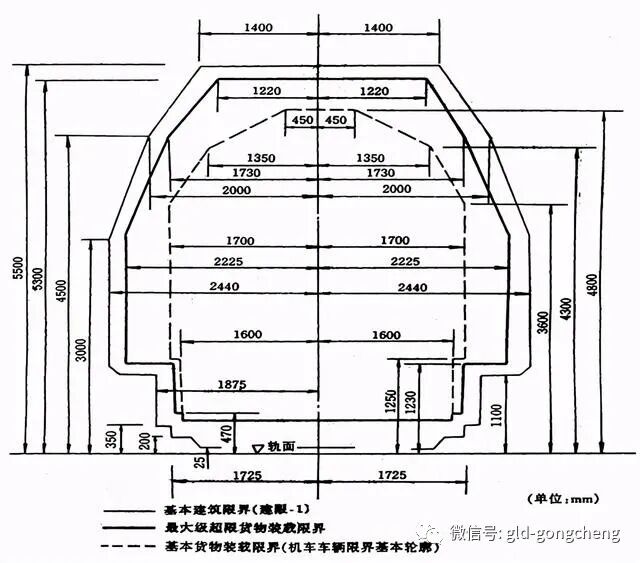

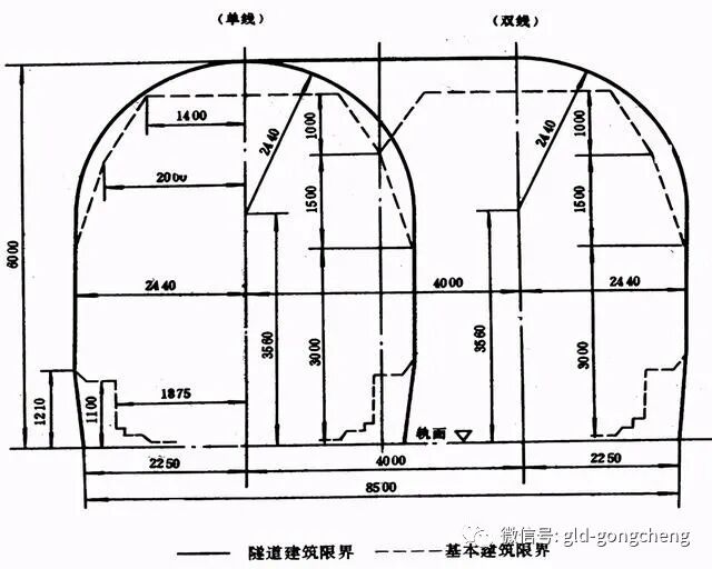

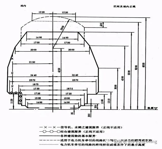

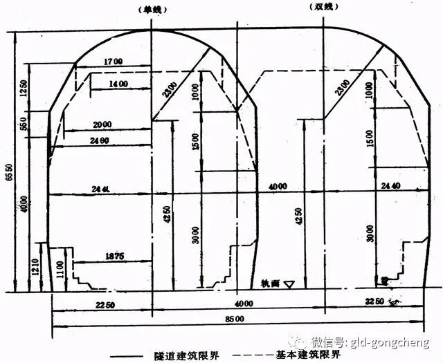

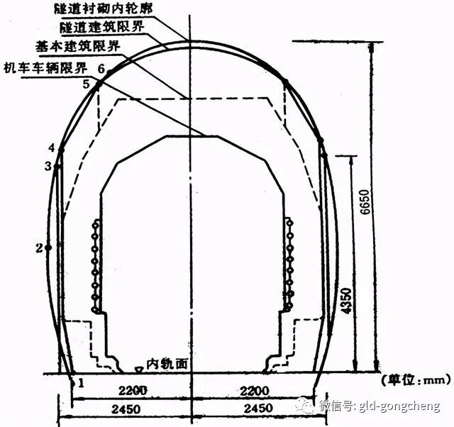

铁路隧道净空及要求
直线隧道净空
机车车辆限界 — 它是指机车车辆最外轮廓的限界尺寸
基本建筑限界 — 它是指线路上各种建筑物和设备均不得侵入的轮廓线
隧道建筑限界 — 它是指包围“基本建筑限界”外部的轮廓线
直线隧道净空— 要比“隧道建筑限界”稍大一些,还考虑了在不同的围岩压力作用下,衬砌结构的合理受力形状(拱部采用三心圆,边墙采用直墙式或曲墙式)以及施工方便等因素。
基本建筑限界
最大级超限货物装载限界
隧限-1A和隧限-1B
隧限-2A和隧限-2B

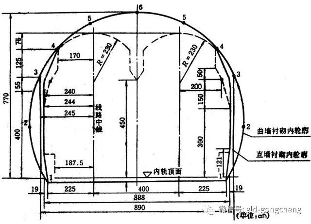

单线电力牵引铁路隧道衬砌内轮廓
双线电力牵引铁路隧道衬砌内轮廓

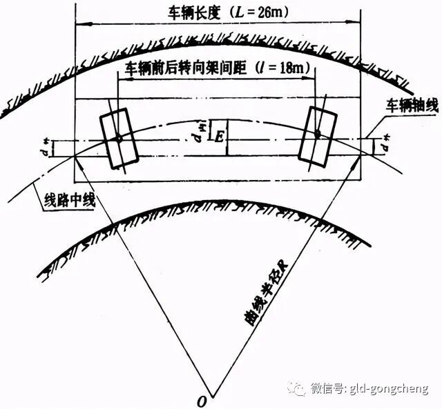

曲线隧道净空加宽
加宽原因
车辆通过曲线时,转向架中心点沿线路运行,而车辆本身却不能随线路弯曲仍保持其矩形形状。故其两端向曲线外侧偏移(d外),中间向曲线内侧偏移(d内1)。
车辆通过曲线时的平面图
由于曲线外轨超高,车辆向曲线内侧倾斜,使车辆限界上的控制点在水平方向上向内移动了一个距离(d内2)。
加宽值的计算
- 单线曲线隧道加宽值的计算
? 车辆中间部分向曲线内侧的偏移d内1
式中l — 车辆转向架中心距,取18m;
R — 曲线半径(m)
车辆通过曲线时的横断面图
车辆两端向曲线外侧的偏移d外
式中 L— 标准车辆长度,我国为26m。

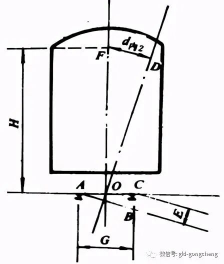

外轨超高使车体向曲线内侧倾移d内2
式中H—— 隧道限界控制点自轨面起的高度
E —— 曲线外轨超高值,其最大值不超过15㎝,且
在我国铁路标准设计中,d内2系将相应的隧道建筑限界绕内侧轨顶中心转动arctg
角求得,可近似取d内2=2.7E (㎝)。

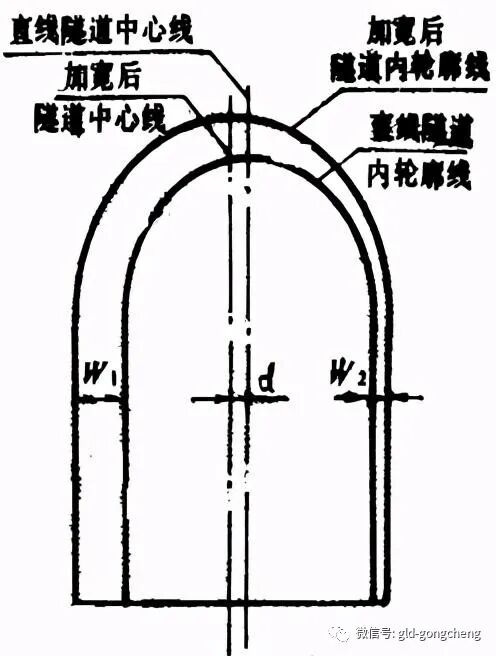

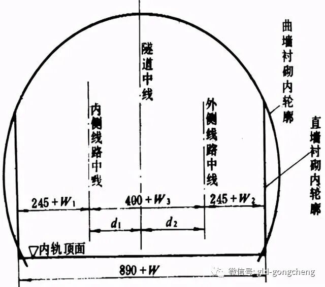

曲线隧道中线与线路中线偏移距离
单线曲线隧道如图3-10所示,隧道中线与线路中线偏移距离d为:d =(W1- W2) (㎝)
双线曲线隧道如图3-11所示,内侧线路中线至隧道中线的距离为 d1= 200-(W1- W2- W3) (㎝)
双线曲线隧道外侧线路中线至隧道中线的距离为
d2= 200 +(W1- W2+ W3) (㎝)
单线曲线隧道中线偏移

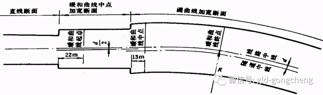

曲线隧道与直线隧道衬砌的衔接方法
《铁路隧道设计规范》规定:位于曲线地段的隧道,其缓和曲线部分可分两段加宽,即自圆曲线至缓和曲线中点,并向直线方向延长13m,采用圆曲线加宽断面(按W值加宽);其余缓和曲线,并自直缓分界点向直线段延长22m,采用缓和曲线中点加宽断面,其加宽值取圆曲线之半(按W/2值加宽)
双线曲线隧道中线偏移
曲线隧道与直线隧道衬砌的衔接

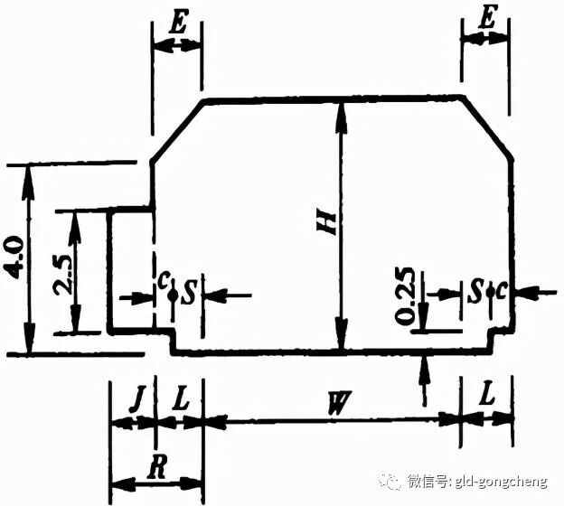

公路隧道的净空
公路隧道建筑限界一般规定如图所示。图中各符号的含义如下:
W—行车道宽度;
S—行车道两侧路缘带宽度;
C—余宽,当计算行车速度≥100km/h时为0.5m,小于100km/h时为0.25m;
H—净高,一条公路应用一个净高,高速公路和一级、二级公路为5.0m;三、四级公路为4.5m;
E—建筑限界顶角宽度,当L≤1m时,E=L;当L>1m时,E=1m;
L—侧向宽度,高速公路、一级公路的侧向宽度为硬路肩宽度(L1或L2),其它各级公路的侧向宽度为路肩宽度减去0.25m;
公路隧道建筑限界

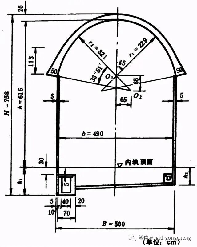

整体式模筑混凝土衬砌
直墙式衬砌
适用于地质条件比较好,属于我国铁路隧道围岩分类中的Ⅱ、Ⅲ级围岩,有时也可用于Ⅳ级围岩;
围岩压力以竖向为主,几乎没有或仅有很小的水平侧向压力 ;
衬砌由上部拱圈. 两侧竖直边墙和下部铺底三部分组合而成 ;
单线直墙式衬砌

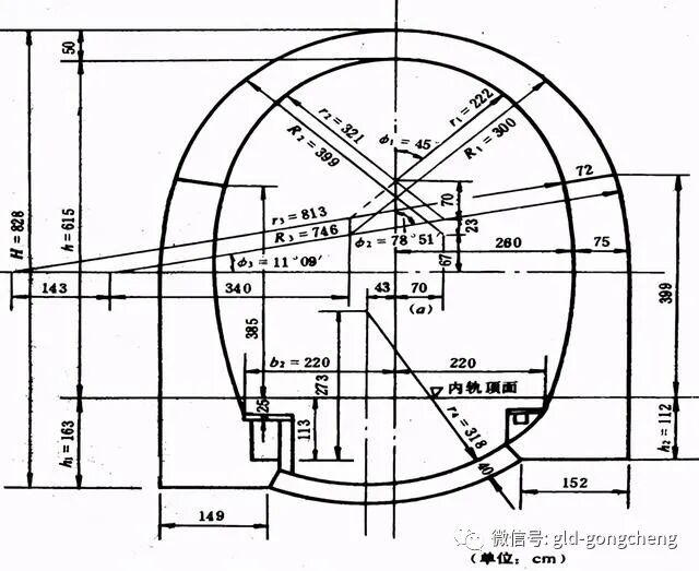

曲墙式衬砌

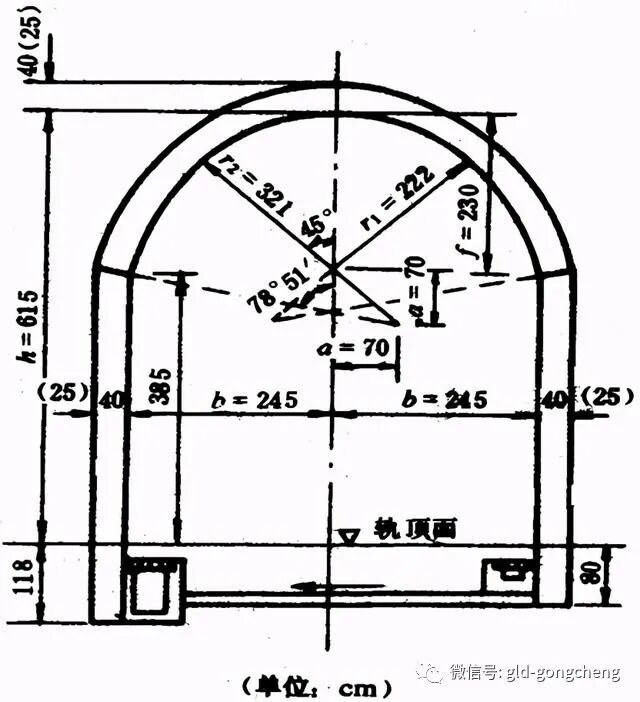

适用于地质比较差,岩石松散破碎,强度不高,又有地下水,侧向水平压力也相当大的Ⅳ、Ⅴ和Ⅵ级围岩情况 ? 由顶部拱圈,侧面曲边墙和底部仰拱(或铺底)所组成 ? 除在Ⅳ级围岩无地下水,且基础不产生沉降的情况下可不设仰拱,只做平铺底外,一般均设仰拱 。

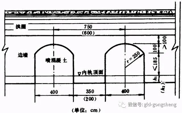

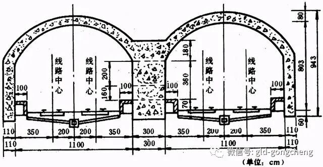

连拱式 边墙衬砌
图为单线非电气化铁路隧道衬砌Ⅴ级围岩直线断面曲墙式衬砌标准图,其内部轮廓线由五心圆曲线组成。
单线非电气化铁路隧道衬砌
双线或三线隧道的洞身衬砌,可以采取单孔式,四线隧道可采取双孔式。单孔式衬砌应满足双线或三线隧道衬砌净空要求。
双孔式 四线隧道衬砌

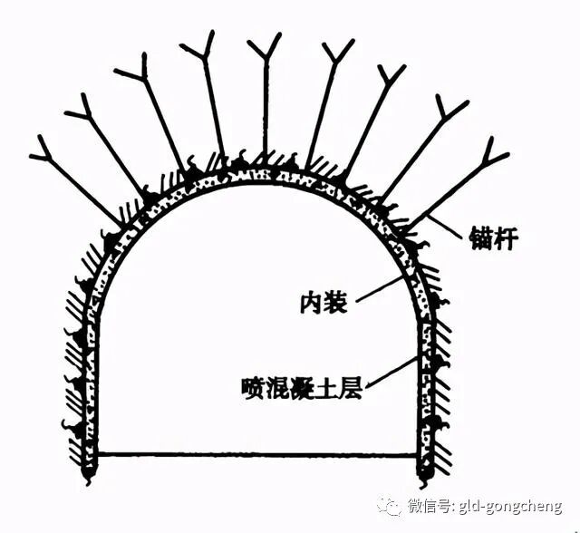

喷锚支护
喷射混凝土支护层
喷射混凝土的拌和材料是:标号不低于325号的普通硅酸盐水泥和粒经不应大于16mm的坚硬耐久的卵石或碎石,以及不含土质或杂物的河沙,再加上少量的速凝剂
喷层的厚度一般最薄不应小于125px,最厚应不大于625px,
在比较松散软弱的岩层中,可以加金属网或钢支撑,使之结合成一体,变为钢筋混凝土层
5
锚杆
锚杆是一种插入到围岩岩体内的杆形构件 ;
利用锚杆杆体或杆端锚头的膨胀作用,或利用灌浆粘结,把锚杆固定在岩体内;
增加了岩体的紧密程度,补强了抗剪能力,起到了组合、悬吊及挤压加固的作用,提高了围岩的自稳能力。

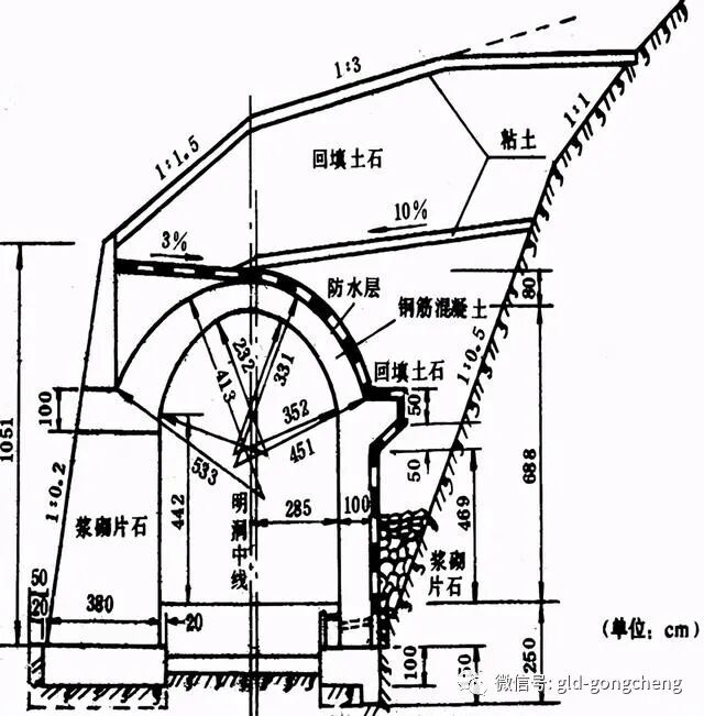

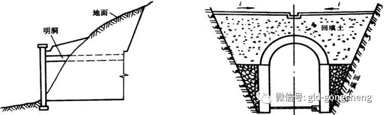

三、明洞的构造
明洞是用明挖法修建的隧道,是在露天的路堑地面上,或是在敞口的基坑内,先修筑结构物,然后再回填覆盖土石。如图所示。
明洞位置示意图 路堑式拱形明洞
拱式明洞

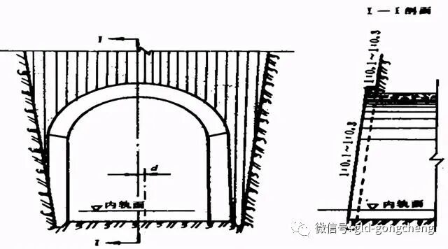

路堑式拱形明洞
路堑式拱形明洞位于两侧都有高边坡的路堑中;
路堑式拱形明洞适用于路堑边坡处于对称或接近对称,边坡岩层基本稳定,仅防边坡有少量坍塌、落石,或用于隧道洞口岩层破碎,覆盖层较薄而难以用暗挖法修建隧道时;
承受对称荷载,拱、墙均为等截面,边墙为直墙式。
偏压直墙式拱形明洞
适用于两侧边坡高差较大的不对称路堑。
承受不对称荷载,拱圈为等截面,边墙为直墙式,外侧边墙厚度大于内侧边墙的厚度。
偏压斜墙式拱形明洞
适用于地形倾斜,低侧处路堑外侧有较宽敞的地面供回填土石,以增加明洞抵抗侧向压力的能力。
承受偏压荷载,拱圈为等截面,内侧边墙为等厚直墙式,外侧边墙不等厚斜墙式。

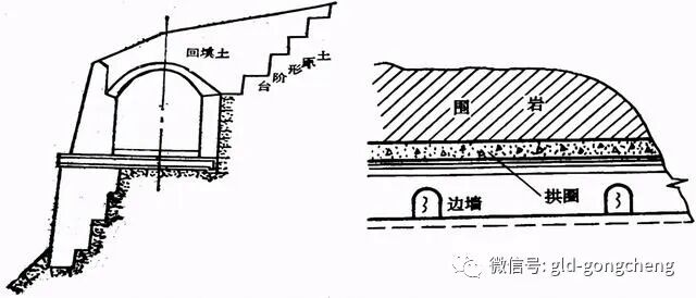

半路堑单压式拱形明洞
受单侧的压力,结构内轮廓与隧道一致,左右对称,结构截面左右不同,内侧边墙为等厚直墙,外墙需要相对地加大,而且必须把基础放在稳固的基岩上;
拱圈也可能采用变截面,以抵抗单侧的压力。
当外侧地形低下,不能保持回填土的天然稳定坡度,或是按天然稳定坡度则边坡将延伸很远时,可以在结构的外墙顶上,接高一段挡墙,用以拦截土石的流走,称之为 耳墙式拱形明洞
当外侧边墙基底地质不好,不足以承受外墙传来的压力而必须把基础放到下方较深的基岩上时,外墙可以延伸直达基岩,成为内、外墙不同,内短外长的形式,称为 长腿式拱形明洞
如果明洞外侧覆盖土不厚,还可以掏成侧洞,使露天的光线可以射进来,外界的新鲜空气可以流进来,改善了明洞内的环境条件 。
耳墙式拱形明洞
长腿式拱形明洞 连拱形外墙明洞

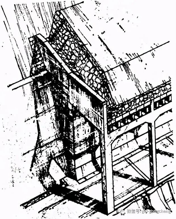

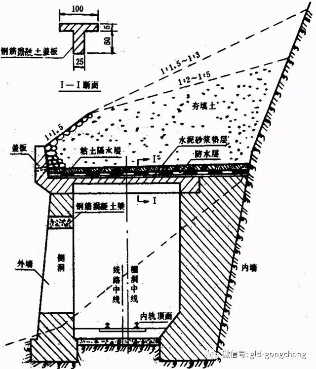

棚洞
棚式明洞常见的结构形式有盖板式、刚架式和悬臂式三种。
盖板式棚洞
盖板式棚洞是由内墙、外墙及钢筋混凝土盖板组成的简支结构;
外墙不受侧向压力,仅承受梁和盖板的竖向荷载时,它要求的地基承载力较小 ;
当外侧基岩较浅,地基基础承载力较大时,可采用立柱式。
盖板式棚洞

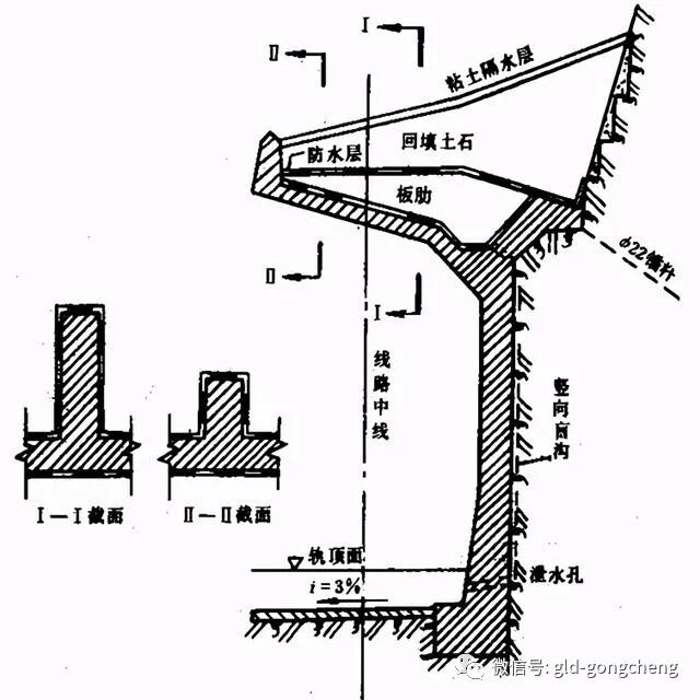

刚架式棚洞
当地形狭窄,山坡陡峻,基岩埋置较深而上部地基稳定性差时,可采用刚架式外墙,此时称明洞为刚架式明洞(有时也可采用长腿式明洞);
侧刚架、内侧重力式墩台结构、横顶梁、底横撑及钢筋混凝土盖板组成。并做防水层及回填土石处理。

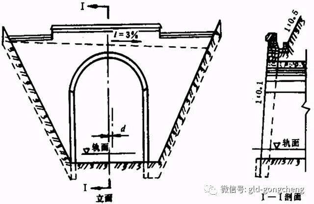

环框式洞门
环框式洞门,即只镶饰隧道衬砌两端部分
适用于隧道洞口仰坡极为稳固,岩层坚硬,节理不发育,不易风化,地形陡峻而又无排水要求的地段
环框式洞门
端墙式洞
适用于自然山坡陡峻,洞门地形开阔,岩层较为坚硬完整,山体压力很小,开挖坡度1:0.3~1:0.5的洞口地段
起御土墙的作用,而且能支持洞口正面上的仰坡,并将从仰坡溜下来的地面水,汇集到排水沟中去
端墙式洞

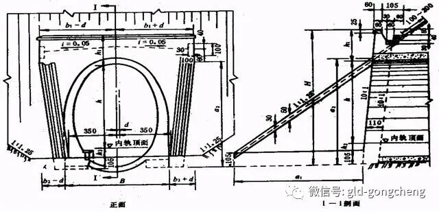

端墙的构造要求
端墙的高度约在11.0m上下
端墙厚度应按挡土墙的方法计算,但不应小于:浆砌片石—0.5m;片石混凝土—0.5m;混凝土、块石—0.3m;钢筋混凝土—0.2m。
端墙宽度与路堑横断面相适应

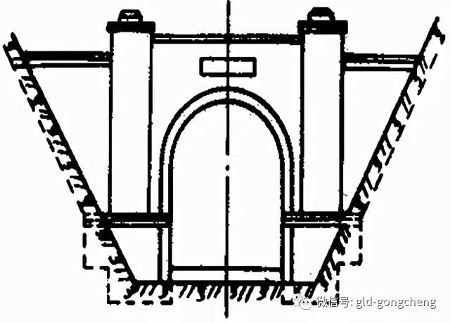

柱式洞门
适用于洞口地形较陡,地质条件较差,岩层有较大侧压力,仰坡有下滑的可能性的地段
柱式洞门工程量较翼墙式洞门大,造价较高,施工也较为复杂
柱式洞门

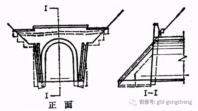

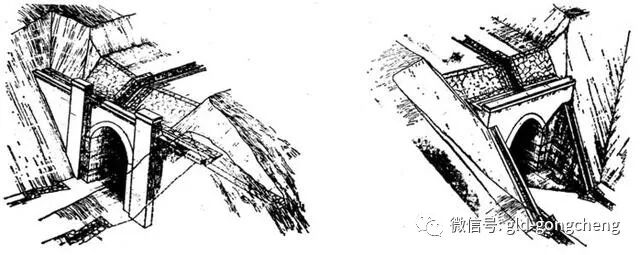

翼墙式洞门
当洞口地质较差,山体纵向推力较大时,可以在端墙式洞门以外,增加单侧或双侧的翼墙(挡墙),成为翼墙式洞门
翼墙式洞门的正面端墙一般采用等厚的直墙,微向后方倾斜,斜度为1:10
翼墙式洞门

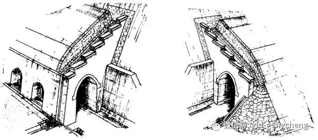

耳墙式洞门
耳墙式洞门即带耳墙的翼墙式洞门,将翼墙式洞门端墙两侧各接出一个耳墙至边坡内,呈带耳墙的结构,形成耳墙式洞门
对于排泄仰、边坡地表汇水,阻挡洞顶风化剥落体,效果良好,并可大大减少对坡面的冲刷
洞口显得宽敞,结构式样比较美观,而且对于边、仰坡坡度不一致的洞口,设计时亦便于处理
耳墙式洞门

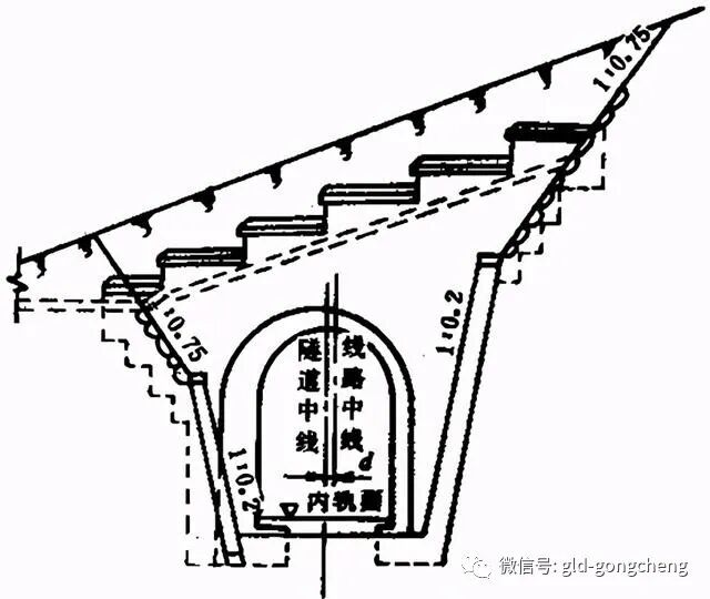

台阶式洞门
当洞门处于傍山侧坡地区,地面横坡较陡,洞门一侧边坡较高时,为了减小仰坡高度及外露坡长,可以将端墙一侧顶部改为逐步升级的台阶形式,以适应地形的特点,减少仰坡土石开挖量。这种洞门也有一定的美化作用
台阶式洞门
