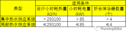

热水系统类型是如何选择的
这里所说的常用热水系统为:集中热水供应系统、局部热水供应系统。
选用条件见下表1:
表1:热水系统类型选用表
注:这里单个淋浴器的耗电量为85÷4≈22 kW。基本上是按照产品的额定流量即最大秒流量来换算得出。
集中热水供应系统:
(热源可采用 容积式、半容积式)
采用 热交换站、锅炉房、加热间;
通过 热水管网;
供应 一幢或数幢建筑;
局部热水供应系统:
(热源可采用 容积式、半容积式、即热式)
采用 小型燃气热水器、电热水器、太阳能热水器;
供应 个别厨房、浴室、生活间等单个或数个配水点;

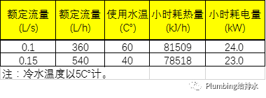

1.2 淋浴器额定流量下的性能参数
单个淋浴器在设计时,最大设计秒流量即为产品的最大性能参数。
表2:单个淋浴器的额定流量及额定耗电量对比
表2 中为何取了2 个流量值,这里做个说明和对比。
0.10 L/s ——  采用混水阀,单独计算热水管管内秒流量,以60℃计;
0.15 L/s —— 管内冷热水已混合,以40 ℃计;
依据为,GB 50015-2003(2009年版)《建筑给水排水设计规范》表3.1.14规定。

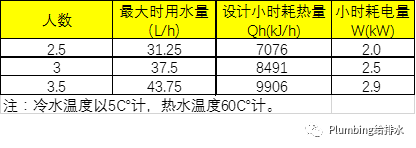

例如一套住宅内的热水量是按照如下方式计算:
每人每日最高日用水定额取100 L/s,使用时间24 h,热水时变化系统取3.0,则每人每日最大时用水量为12.5 L/h。
针对平均一户2.5 人、3 人、3.5 人的住宅,均设置1 个淋浴器。住宅内的总热水需求量为:
表3:住宅内耗电量与人数的关系
从表3可以看出,全日制的小时耗电量与洁具数量无直接关系,与人数、使用时间有关。并且,相比较表2中单个淋浴器的耗电量23 kW,表3中对于加热设备来说,单户所需的耗电量仅为不到3 kW。主要是由于使用时间的延长,耗电量分散在24 h中,故所需电量很小。

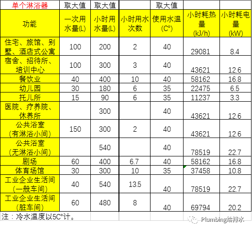

3. 集中式定时供应制 淋浴器用电量
本节探讨的耗电量选用供热设备时,需符合以下条件:定时供应热水系统、半容积式水加热器。
若选用的是容积式水加热器,设计小时供热量 = 设计小时耗热量 - 2~4 h的持续时间的储热量。
表4 的计算公式为GB50015-2003(2009年版)5.3.1.3,
图片;
表4:定时供应制淋浴器的耗电量分析
根据上表4中的小时用水次数,可以粗略估算出淋浴器与使用人数的关系。
例:公共浴室(有淋浴小间)单个淋浴器1 h的使用人数2 人,一个人的洗澡时间为0.5 h,一般情况下,定时供应热水系统服务时间为2 h,即单个淋浴器可供4 人使用。公共浴室所需淋浴器的数量也可以方便的计算出来。
表4中,公共浴室(无淋浴小间)、工业企业生活间(一般车间)的小时用水量为540 L,与淋浴器的秒流量相当。代表淋浴器满负荷、不间断的使用。
根据表4可以很方便的计算出水加热设备的耗电量。非常有利于设计师及厂家进行设备选型。

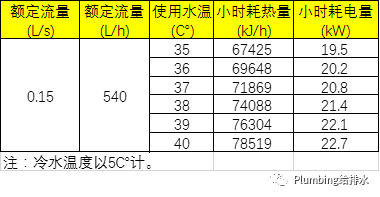

4. 局部式定时供应系统淋浴器用电量
本节内容仅分析采用无贮热容积的水加热设备的耗电量。
此种方式按设计秒流量所需耗热量计算水加热器的设计小时供热量。加热设备的出水温度为使用温度。
表5:即热式供热的淋浴器的耗电量
