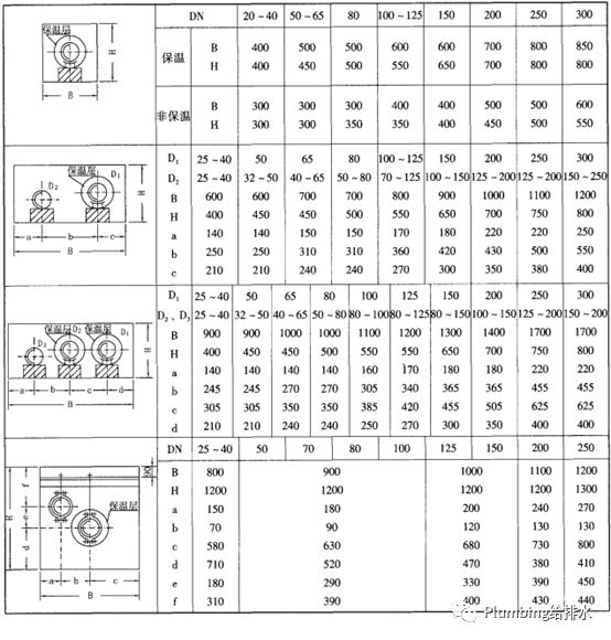

管沟内管道布置间距
横干管:距地沟壁的净距≥100mm;
横干管或保温层间的净距不宜小于300mm,目的是在检修时满足安装、操作的需要。

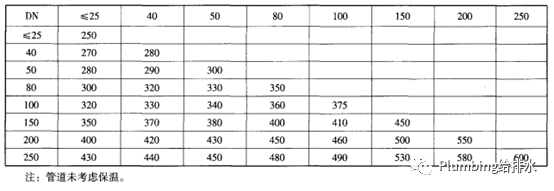

管沟中管道的中心距
数据来自:《全国民用建筑工程设计技术措施2009-给排水》及《建筑给排水设计手册》上册第三版

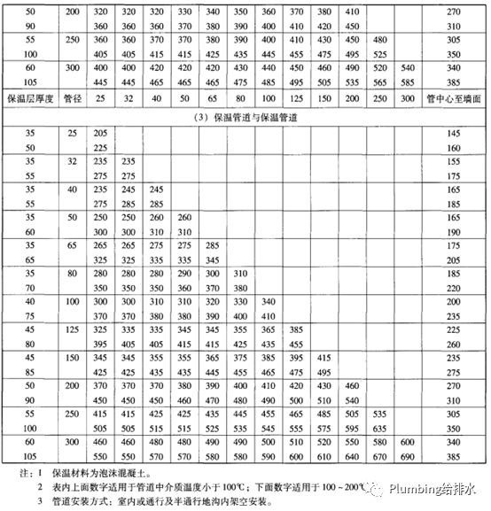

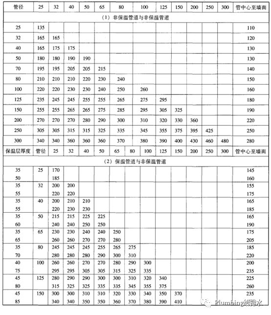

管道中心距和管中心至墙面距离(钢管)
以下所述为阀门并列安装的情况;
管道外壁之间的最小距离D应为以下:
  当DN≤32mm时,D≥250mm;
  当32<DN≤150mm,D≥300mm;
阀门并列时管道的中心距
数据来自: 《全国民用建筑工程设计技术措施2009-给排水》及《建筑给排水设计手册》上册第三版

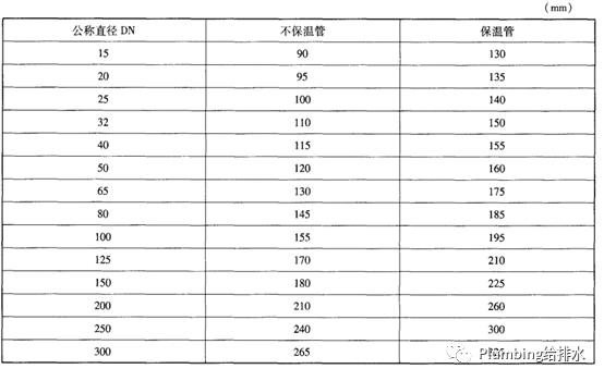

暗装铜管中心线至墙面、柱面的最大距离
