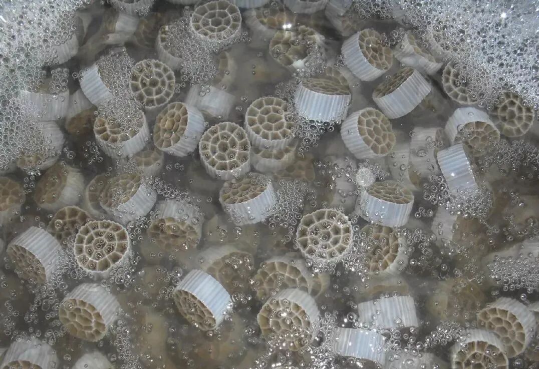

摘要:好氧系统是污水处理常见的一个工艺单元,我们通过向好氧池供气,利用好养微生物分解有机污染物,于是有些人就认为“水中的溶解氧越高,好氧的处理效果就越好”,事实真的是这样吗?
众所周知,好氧处理系统主要工艺原理是利用好氧微生物的代谢,将废水中的有机污染物转化为无害的二氧化碳和水,氧是其维持微生物正常的生命活动所必须的。但是溶解氧越高,好氧系统处理效果就会越好吗?

了解完食微比以后,我们来看溶解氧对于处理效果的影响。高溶解氧会加快微生物的代谢作用。
当曝气池处于高食微比运行状态时,维持相对较高的溶解氧是有利的,可加快废水中有机物的降解速率。
当曝气池处于低食微比运行状态时,如果仍然维持较高的溶解氧,由于食物不足,会促使活性污泥內源代谢的加快发生,最终导致活性污泥解絮现象的发生,即通常所说的过曝气现象。
所以,在好氧系统的运行中,溶解氧浓度的控制应与食微比的控制密切相关,高食微比可控制较高的溶解氧浓度,促使有机污染物的有效降解。而相反,当食微比不足时,则应控制相对较低的溶解氧浓度,降低內源代谢的速率,以避免污泥老化及污泥解絮现象的发生,同时也可以降低电耗和节约运行成本。
