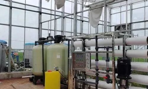

多介质过滤器是利用一种或几种过滤介质,在一定的压力下把浊度较高的水通过一定厚度的粒状或非粒材料,从而有效的除去悬浮杂质使水澄清的过程,常用的滤料有石英砂,无烟煤,锰砂等,主要用于水处理除浊,软化水,纯水的前级预处理等,出水浊度可达3度以下。
过滤的含义,在水处理过程中,过滤一般是指以石英砂、无烟煤等滤料层截留水中悬浮杂质,从而使水获得澄清的工艺过程。用于过滤的多孔材料称为滤料,石英砂是最常见的滤料。滤料有粒状,粉状和纤维状多种。常用滤料有石英砂、无烟煤、活性炭、磁铁矿、拓榴石、陶瓷、塑料球等。
多介质过滤器(滤床),既采用两种以上的介质作为滤层的介质过滤器,在工业循环水处理系统中,用以去除污水中杂质、吸附油等,使水质符合循环使用的要求。过滤的作用,主要是去除水中的悬浮或胶态杂质,特别是能有效地去除沉淀技术不能去除的微小粒子和细菌等,BODs和COD等也有某种程度的去除效果。
其中过滤器体主要包括以下组件:简体;布水组件;支撑组件;反洗气管;滤料;排气阀(外置)等。
