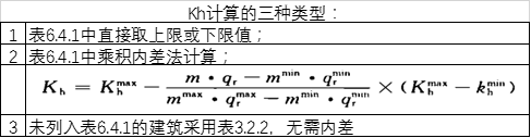

此方法的重点在于求取Kh值。
针对宿舍(居室内设卫生间)、住宅、别墅、酒店式公寓、招待所、培训中心、旅馆、宾馆的客房(不含员工)、医院住院部、养老院、幼儿园、托儿所(有住宿)、办公楼,等建筑的集中热水供应系统的设计小时耗热量计算:
m——用水计算单位数(人数或床位数)
qr——热水最高日用水定额[L/(人·d)]
tr——热水温度,tr=60℃
C——水的比热,C=4.187kJ/(kg·℃)
tl——冷水温度(℃),查2019版建水规范6.2.5
ρr——热水密度(kg/L)
T——每日使用时间(h)
Cγ——热水供应系统的热损失系数,Cγ=1.10~1.15;
Kh——小时变化系数,查2019版建水规范6.4.1表;

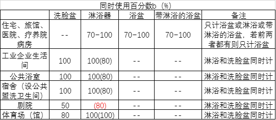

此方法的重点是,选择正确的b值;热水定额和热水温度相对应。
针对工业企业生活间、公共浴室、宿舍(设公用盥洗卫生间)、剧院化妆间、体育场(馆)运动员休息室,等集中及局部热水供应系统的设计小时耗热量计算:
qh——卫生器具热水小时用水定额(L/h); 查2019版建水规范6.2.1-2表。
tr——使用温度(℃);查2019版建水规范6.2.1-2表。
n0——同类型卫生器具数
b——同类型卫生器具同时使用百分数,代入%
注:①住宅一户有多个卫生间时,可按1个卫生间计,也可按多个卫生间计。
②括号内为有间隔淋浴器时的百分数,括号外为无间隔淋浴器时的百分数。

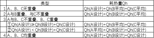

多用水部门综合建筑热水
按同一时间内出现用水高峰的主要用水部门的设计小时耗热量+其他用水部门的平均小时耗热量。
分为以下四种类型。
04
居住小区热水
1. 采用全日制时,分为以下2类:
Qh1——住宅的设计小时耗热量;
Qh2——最大用水时段与住宅一致的公共设施的设计小时耗热量;
Qh3——最大用水时段与住宅不一致的公共设施的平均小时耗热量;
注:住宅为主要用热部门。
