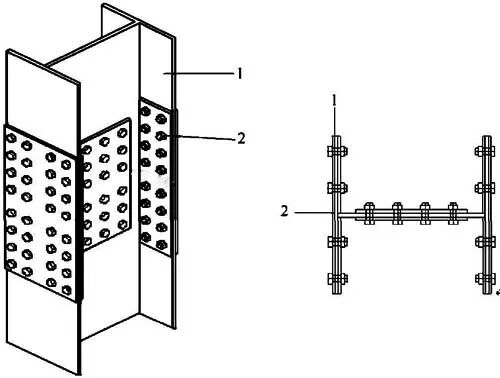

螺栓连接钢结构加固
其需要在损伤部位附近开孔,削弱了截面,使之形成新的应力集中区,使原螺栓出现松动现象,降低了钢结构结构修补的效果。普通螺栓在动载作用下易松动,高强螺栓易发生应力松弛现象,降低了结构的修补效果。
以上几种高层钢结构加固方法除了以上几个缺陷,还有一个共同的缺陷:钢结构加固所选材料基本都为钢材,在进行加固处理时会给结构带来过多的结构自重,且钢板不易裁剪成加固所需的形状,安装运输等较为困难,在加固完工之后,需对钢材进行防锈处理,以免钢材生锈对结构胶产生不必要的影响,且维护工作量大,费用较高。
