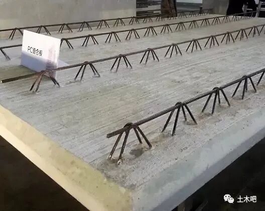

钢筋桁架叠合板中的钢筋桁架有哪些作用?看此文可了解。

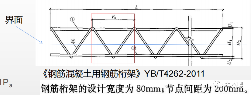

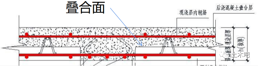

桁架钢筋的作用:叠合面的抗剪
    《混凝土结构设计规范》GB50010-2010附录H
    H.0.4 2 对不配箍筋的叠合板,当符合本规范叠合界面粗糙度的构造规定时,其叠合面的受剪 强度应符合下列公式的要求:
V/bh0≤0.4Mpa (H.0.4-2)
   在居住建筑中,设计荷载值按11KN/m2考虑,h0按100mm考虑,按式(H.0.4-2)换算后,
    跨度L=6m V/bh0=0.33MPa
    跨度L=7m V/bh0=0.385MPa
    即无需配置桁架钢筋,满足叠合面界面抗剪要求

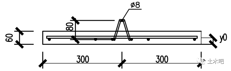

桁架钢筋的作用:提高预制底板的刚度
●y0=(60×600×30+6.67×π×82/4×110)/(60×600+6.67×π×82/4)=(1080000+36861.09)/(36000+335.10)=30.73mm(@900时,30.49mm)
●I=600×603/12+6.67×π×84/64+60×600×0.732+6.67×π×82/4×(110-30.73)2=10800000+1340.40+19184.4+2105683.92=12926208.72mm4(@900时,18332759.48mm4)
●与无桁架钢筋相比较:I/I0=12926208.72/10800000=1.2(@900时,1.13)即配置桁架钢筋时,预制底板的刚度提高20%(@900时,提高13%)

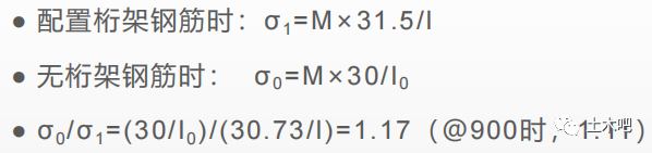

桁架钢筋作用:提高预制底板的抗裂能力
即配置桁架钢筋后,预制底板板底的抗裂能力提高17%(@900时,提高11% )
桁架钢筋提高预制底板刚度 20%,预制底板抗裂能力17% 用钢量增加40%-50%
预制底板的刚度和抗裂主要都 是满足施工阶段要求,适当调 整吊点和支撑位置即可解决

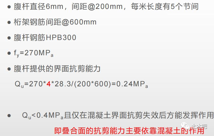

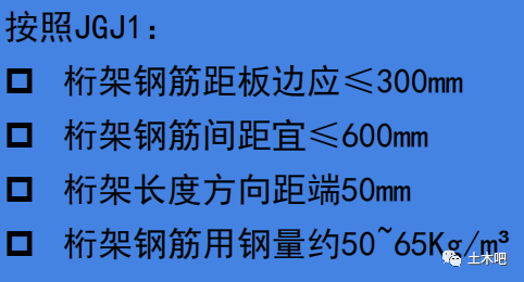

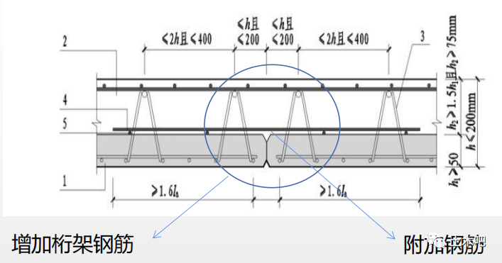

桁架钢筋提高预制底板和现浇面层之间的抗剪能力
桁架钢筋提高预制底板之间的变形协调能力
    拼缝附近增加桁架钢筋配置,可以提高局部的刚度, 通过配置附件钢筋,可以增强拼缝两侧板的变形协调能力。
