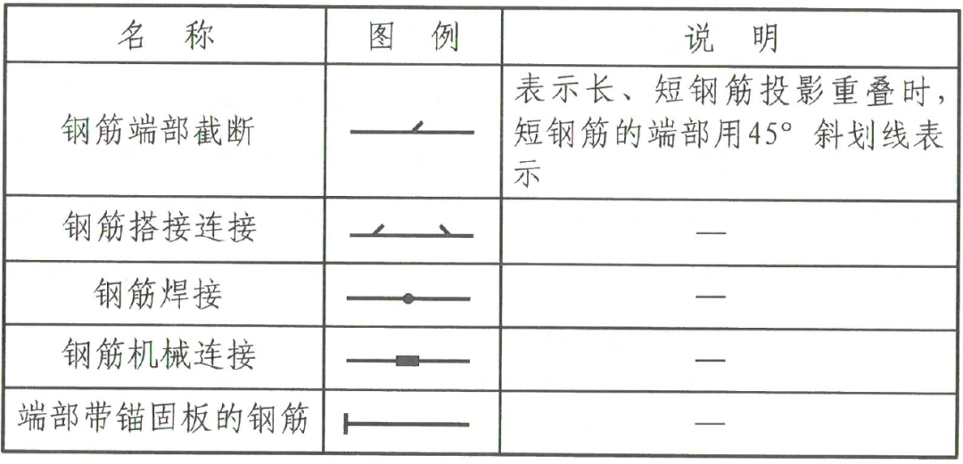

  • 22G101-1增加图例说明:
22G101-1,第2页

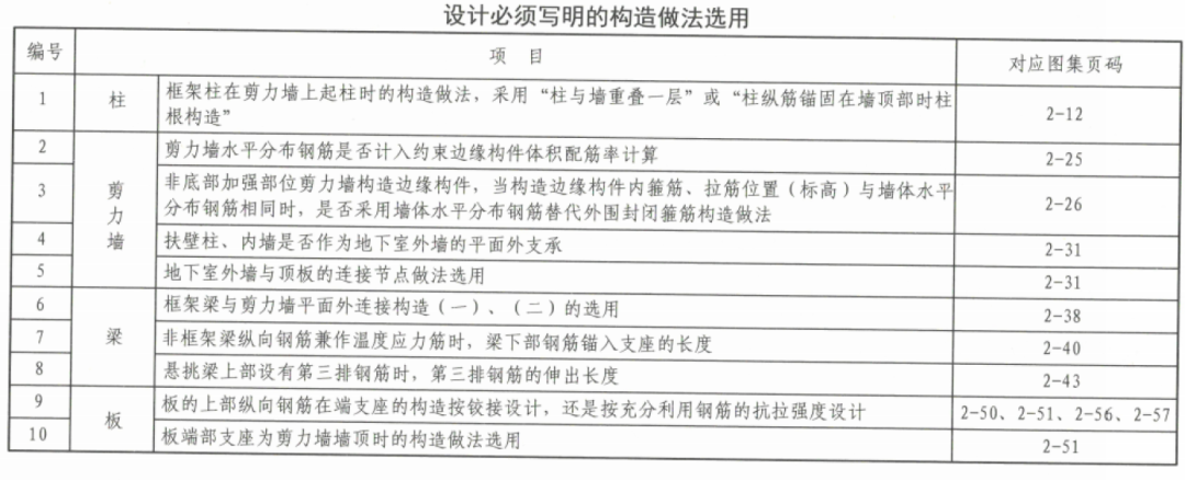

【总则】
  • 22G101-1第1-2页要求“写明结构不同部位所处的环境类别及各类构件的混凝土保护层厚度”。而16G101第7页仅要求“写明结构不同部位所处的环境类别”

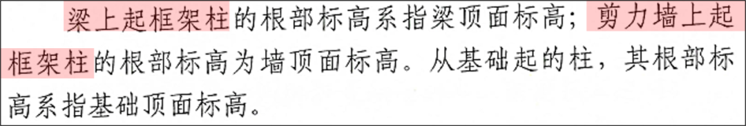

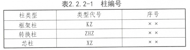

  • 22G101-1减少了“梁上柱”及“剪力墙上柱”两种柱类型代号,并将原16G101-1中的文字“梁上柱”、“剪力墙上柱”分别用“梁上起框架柱”和“剪力墙上起框架柱”进行替换。图集第1-7、1-8页“注写方式示例”中,亦删除了“梁上柱”的相关内容。
22G101-1,第1-3页
16G101-1,第8页
22G101-1,第1-3页相关文字表述

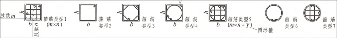

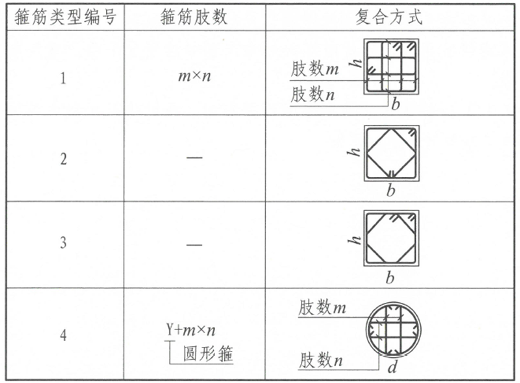

  • 22G101-1减少了标准柱箍筋类型编号:
22G101-1,第1-5页
16G101-1,第11页

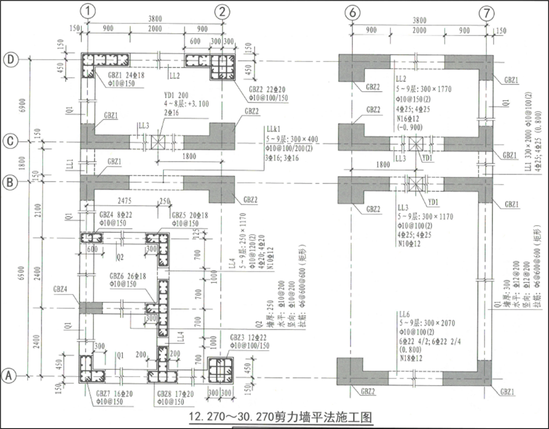

【剪力墙平法施工图制图规则】

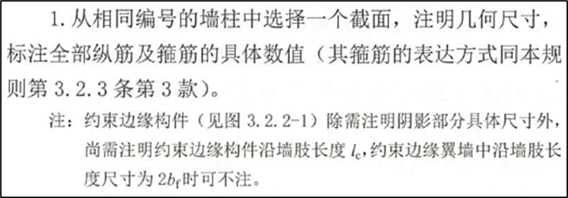

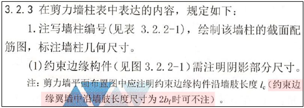

  • 22G101-1删除了原16G101-1约束边缘构件尺寸标注时,当“约束边缘翼墙中沿墙肢长度尺寸为2bf时可不注”的文字注写规定。
22G101-1,第1-11页
16G101-1,第15页

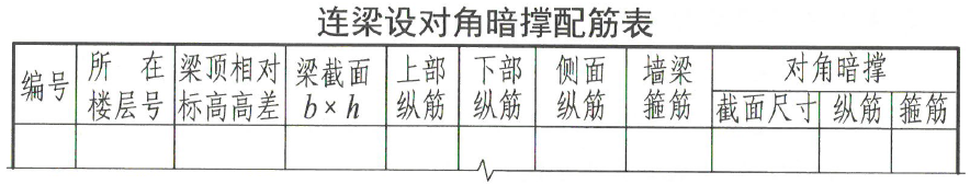

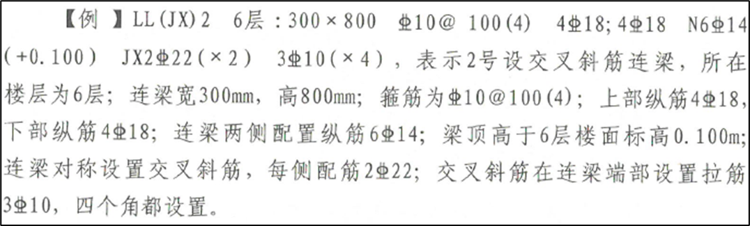

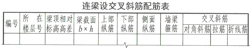

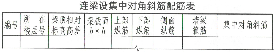

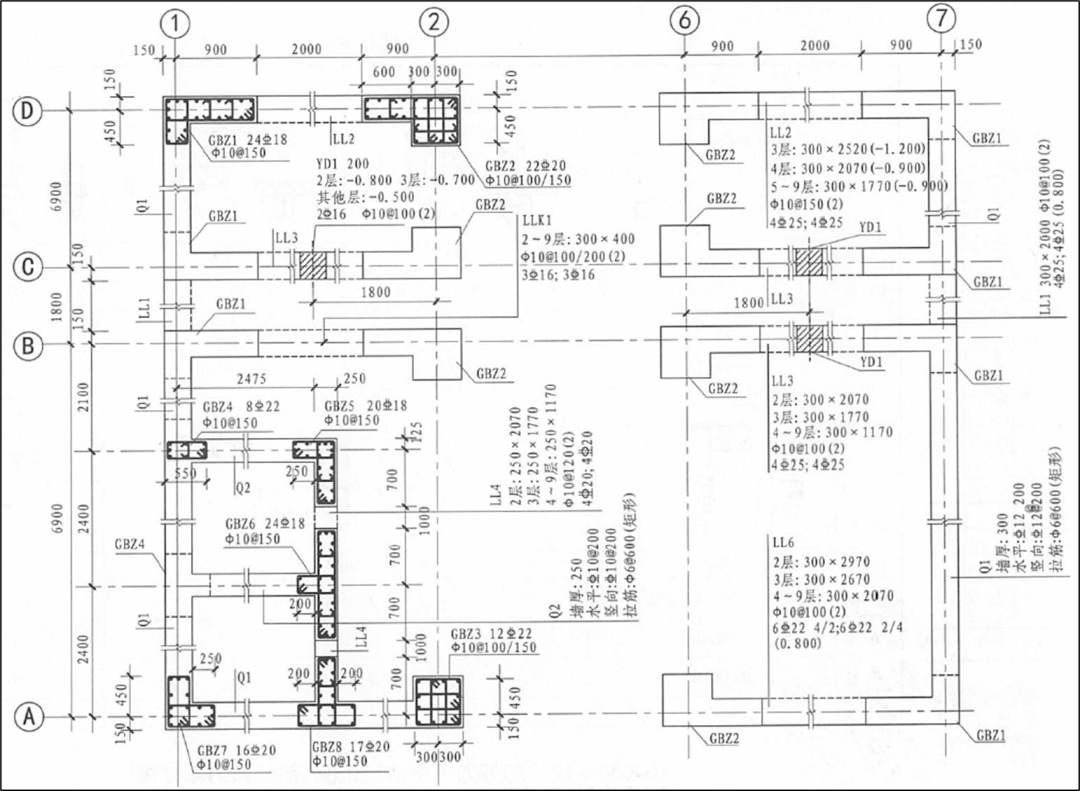

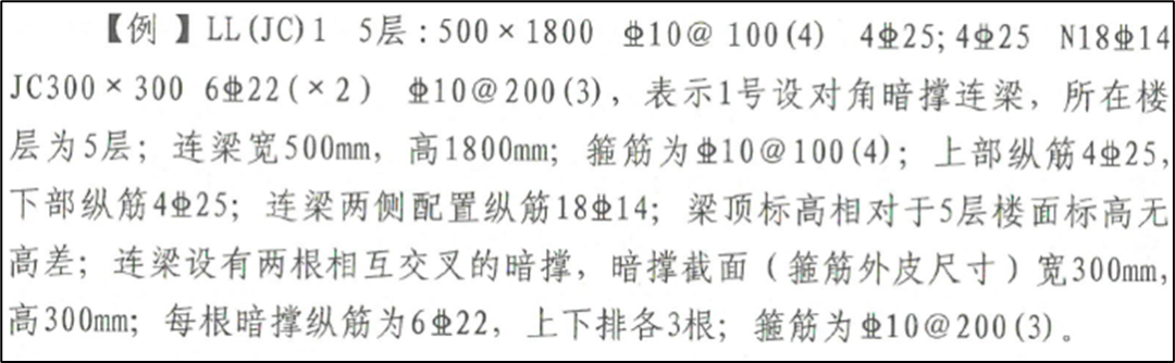

  • 22G101-1给出连梁设置对角暗撑、交叉斜筋、对角斜筋的列表注写示例及截面注写示例。
22G101-1,第1-12页
22G101-1,第1-14页

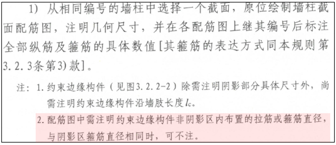

  • 22G101-1明确“配筋图中需注明约束边缘构件非阴影区内布置的拉筋或箍筋直径,与阴影区箍筋直径相同时,可不注”:
22G101-1,第1-13页
16G101-1,第17页
  • 22G101-1明确剪力墙洞口表达时,应注明洞口所在层,设置补强暗梁时,应注明箍筋肢数。
22G101-1,第1-14页
22G101-1,第1-15页

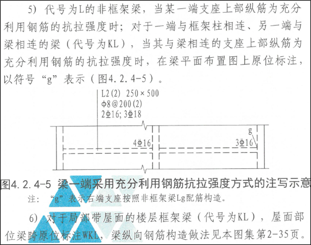

  • 22G101-1增加了梁原位标注对“代号为L的非框架梁”及“局部带屋面的楼层框架梁(代号为KL)”的注写要求:
图片22G101-1,第1-27页

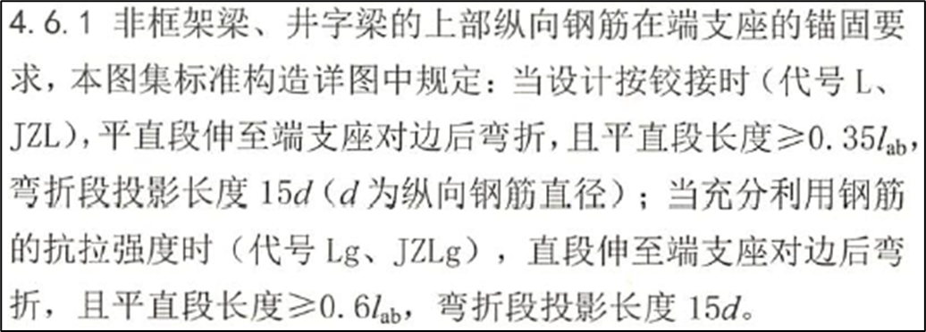

  • 22G101-1规定,非框架梁、井字梁,按简支设计时,弯锚“弯后的直段长度12d”;16G101-1规定“弯折段投影长度15d”。对受扭非框架梁亦有相似修改。
图片22G101-1,第1-31页
图片16G101-1,第32页
图片22G101-1,第1-31页
图片16G101-1,第36页

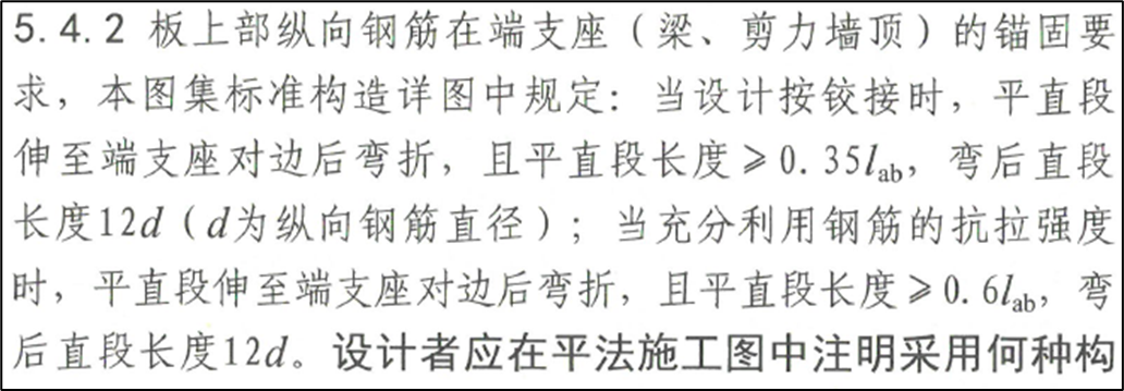

  • 22G101-1规定,板上部纵筋按铰接设计时,弯锚“弯后直段长度12d”;16G101-1第43页规定“弯折段投影长度15d”。
图片22G101-1,第1-38页

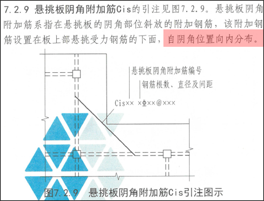

  • 22G101-1,悬挑板阴角附加筋Cis引注中,说明附加钢筋“自阴角位置向内分布”。16G101-1第54页无此文字说明。
22G101-1,第1-49页

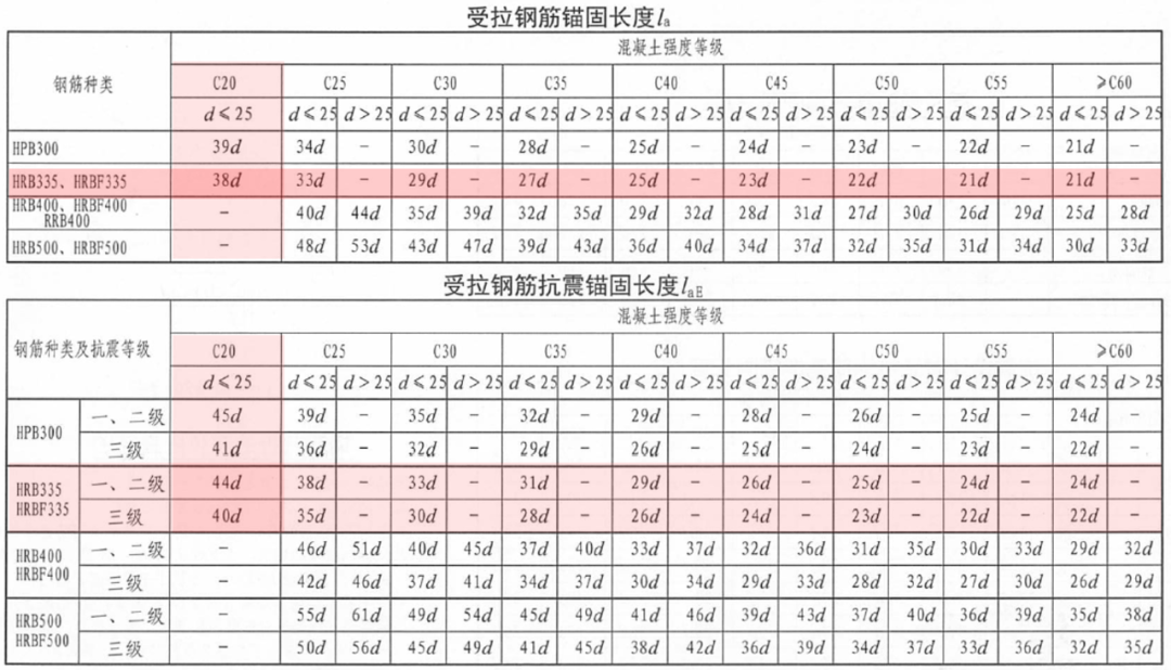

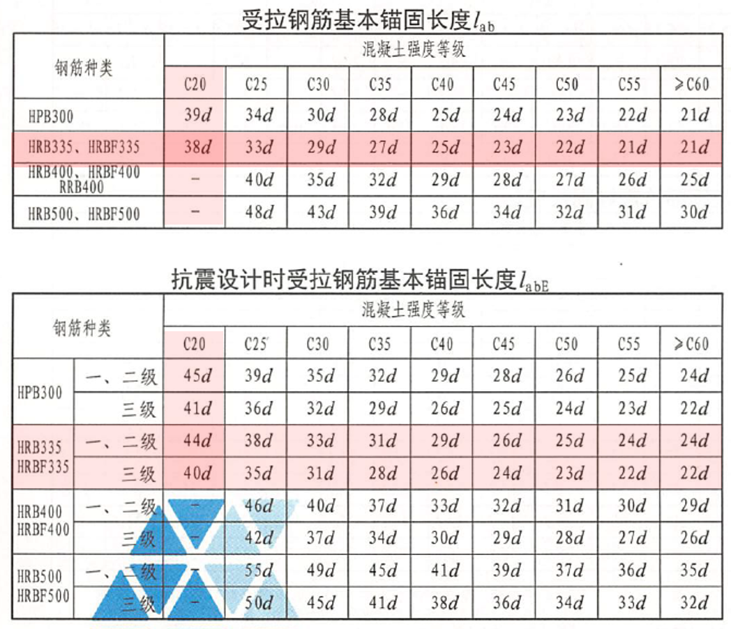

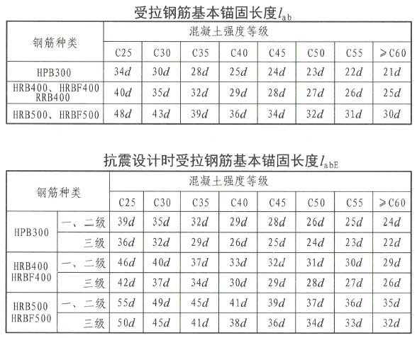

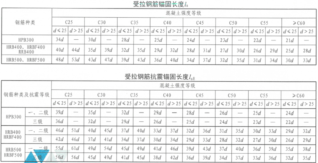

  • 22G101-1取消了(抗震设计时)受拉钢筋(基本)锚固长度要求中,关于C20混凝土及HRB335、HRBF335级钢筋的相关内容;明确受拉钢筋抗震锚固长度中,HPB300钢筋末端应做180°弯钩,混凝土强度等级取锚固区的混凝土强度等级。
    22G101-1,第2-2页
16G101-1,第57页
22G101-1,第2-3页
16G101-1,第58页

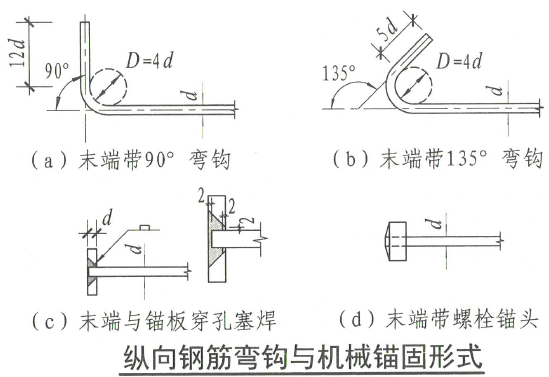

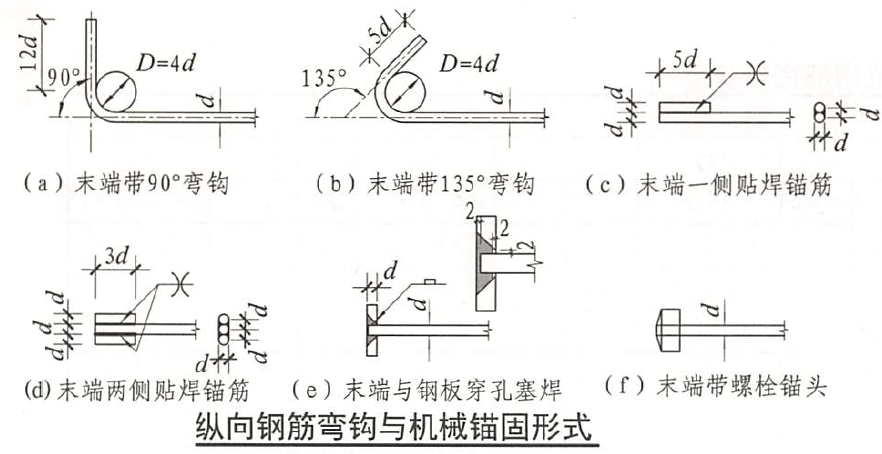

  • 22G101-1取消了“纵向钢筋弯钩与机械锚固形式”中,贴焊锚筋的做法。同时增加了对500MPa级带肋钢筋的锚固要求。
22G101-1,第2-4页
16G101-1,第59页
图片22G101-1,第2-4页

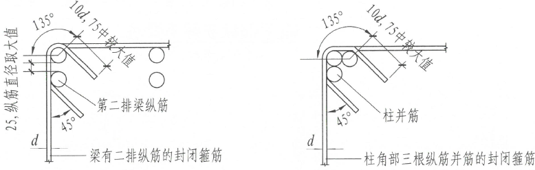

  • 22G101-1增加了梁有二排纵筋的封闭箍筋、柱角部三根纵筋并筋的封闭箍筋构造:
22G101-1,第2-7页

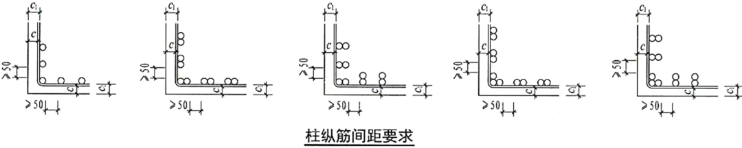

  • 22G101-1增加柱多排纵筋及并筋时,纵筋间距要求的构造。其中c为最外层钢筋的保护层厚度;C1为纵筋的保护层厚度,不应小于纵筋直径d或并筋的等效直径deq。
22G101-1,第2-8页

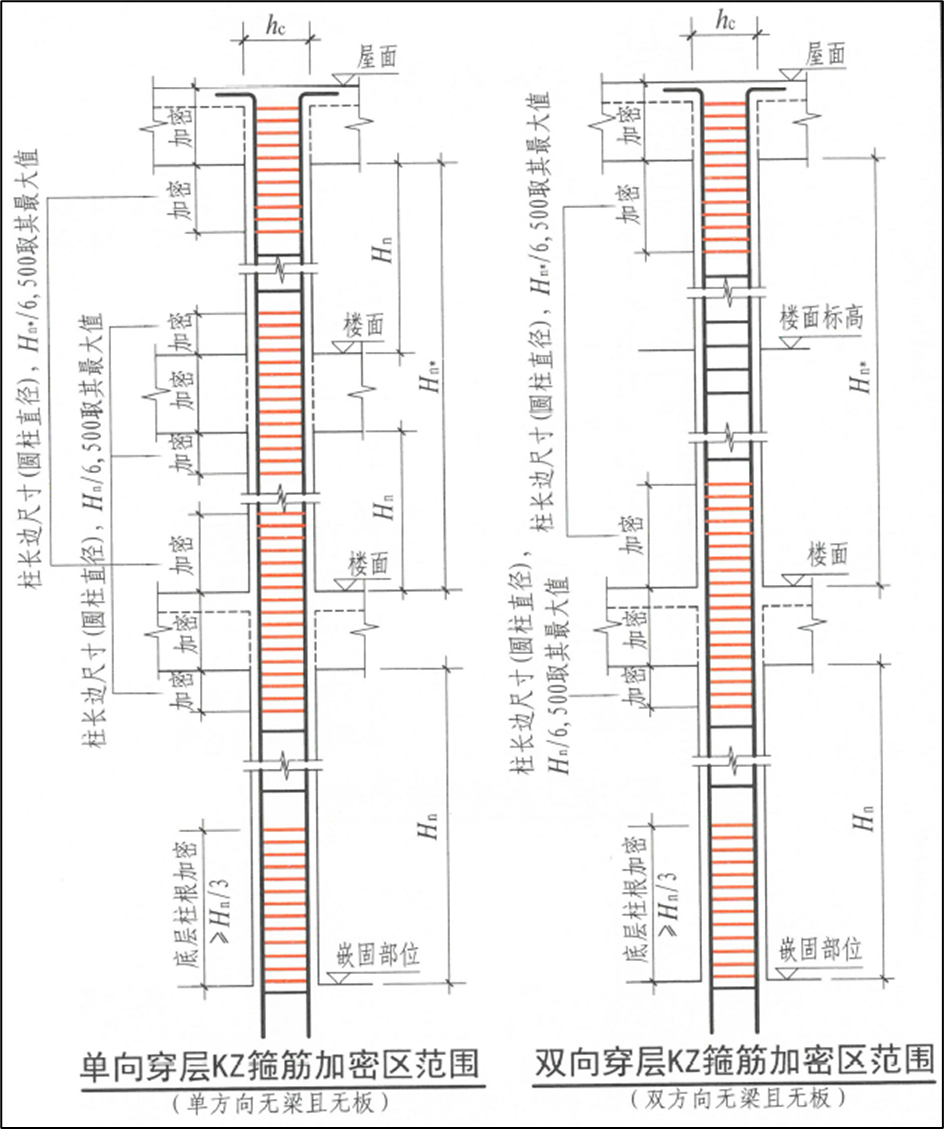

  • 22G101-1增加了“单向穿层KZ箍筋加密区范围”及“双向穿层KZ箍筋加密区范围”构造详图:
22G101-1,第2-11页

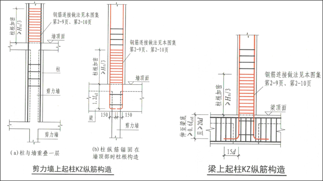

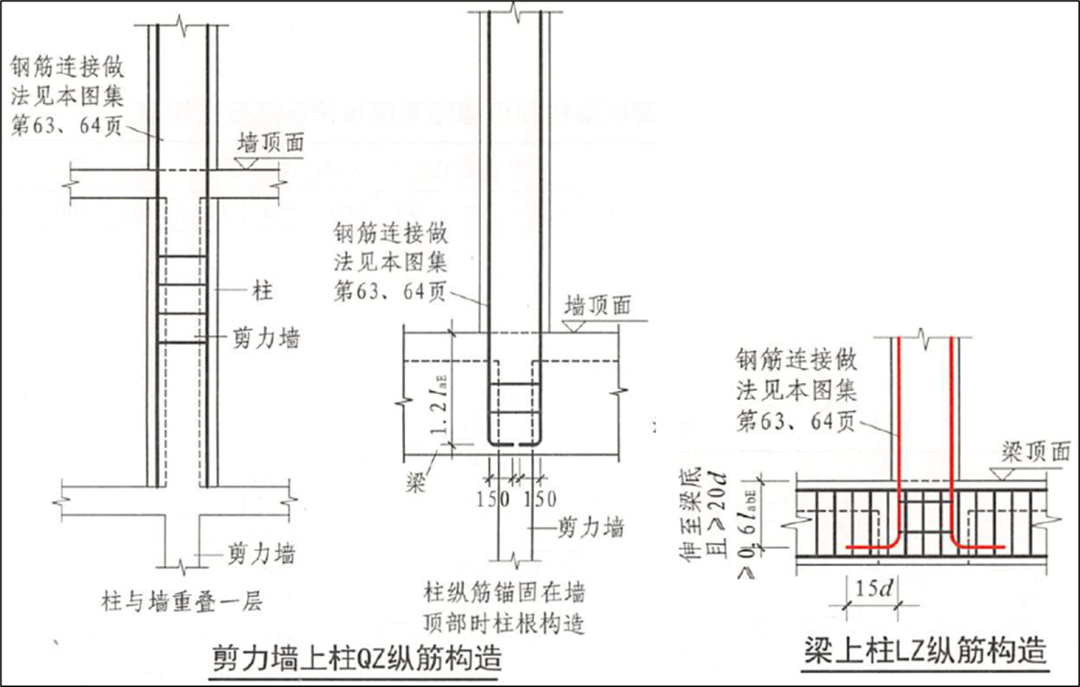

  • 22G101-1将16G101-1中“剪力墙上柱QZ纵筋构造”、“梁上柱LZ纵筋构造”修改为“剪力墙上柱KZ纵筋构造”、“梁上柱KZ纵筋构造”,并标注了箍筋加密区范围。
图片22G101-1,第2-12页
图片16G101-1,第65页

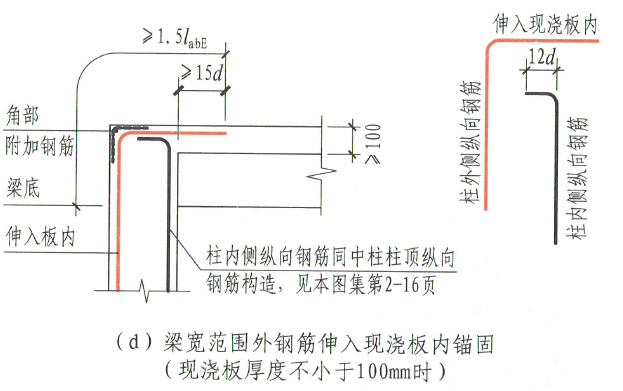

  • 22G101-1在“KZ边柱和角柱柱顶纵向钢筋构造中”,给出了梁宽范围外钢筋伸入现浇板内锚固的图示(16G101第67页仅有文字描述),同时细化了附加钢筋大样。
22G101-1,第2-14页
22G101-1,第2-15页

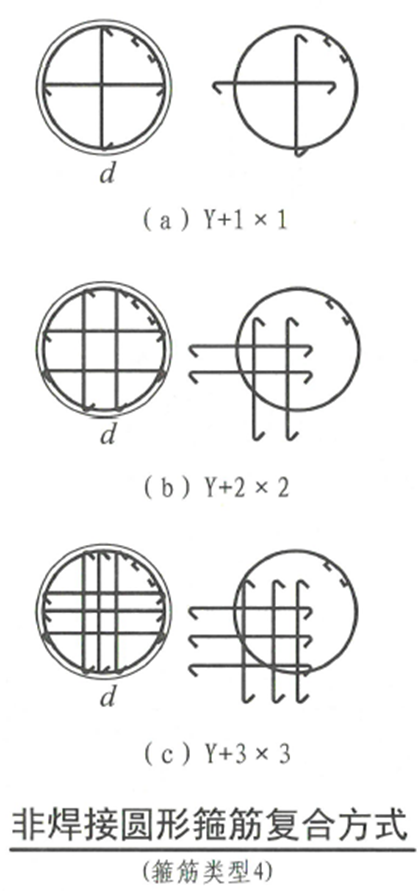

  • 22G101-1增加了非焊接圆形箍筋复合方式构造:
    22G101-1,第2-18页

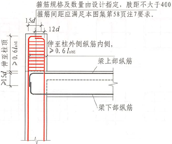

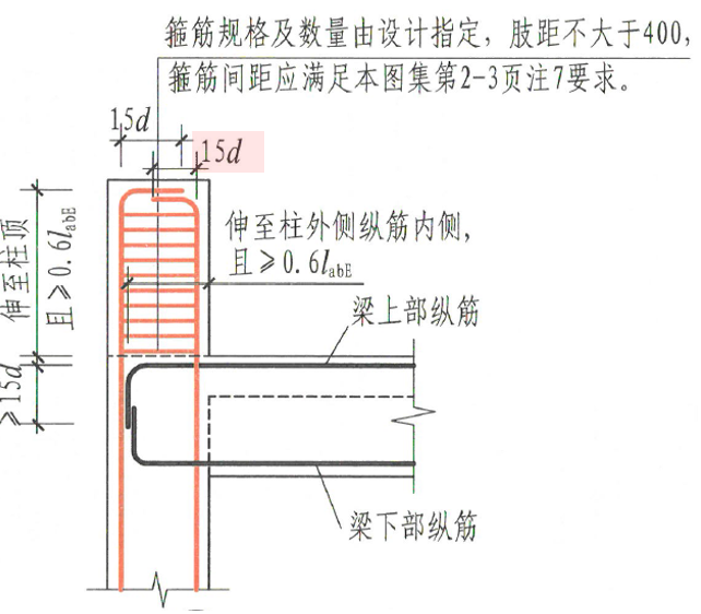

  • 22G101-1将KZ边柱、角柱柱顶等截面伸出时,内侧纵筋水平长度有16G101-1的12d修改为15d:
22G101-1,第2-18页
16G101-1,第69页

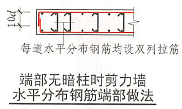

  • 22G101-1取消了16G101-1的端部无暗柱时剪力墙水平分布钢筋端部做法
    16G101-1,第71页

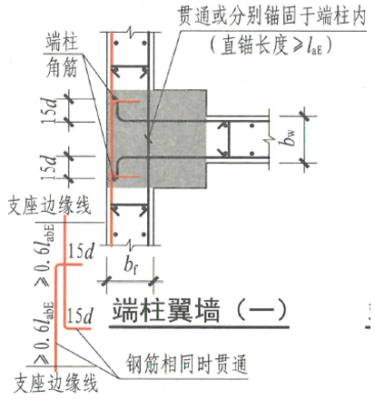

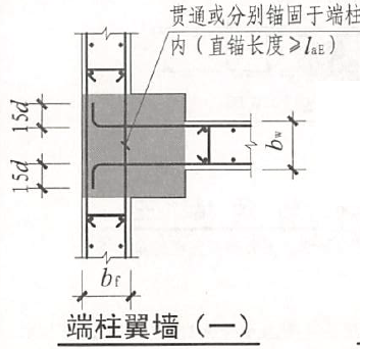

  • 22G101-1细化了“端柱翼墙(一)”大样图,给出了墙钢筋不贯通的做法:
    22G101-1,第2-20页
    16G101-1,第72页

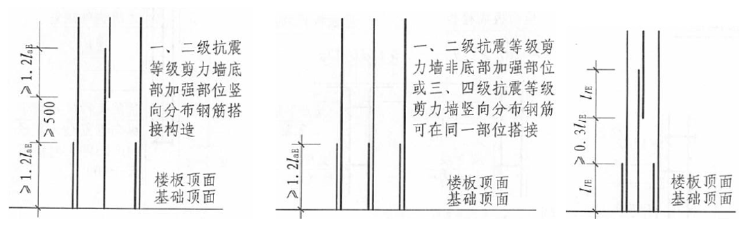

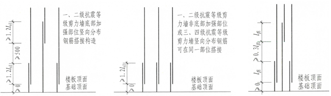

  • 22G101-1明确了剪力墙竖向分布钢筋及边缘构件钢筋,采用搭接连接构造时,钢筋与楼板(基础)顶面的距离≧0:
22G101-1,第2-21页
16G101-1,第73页

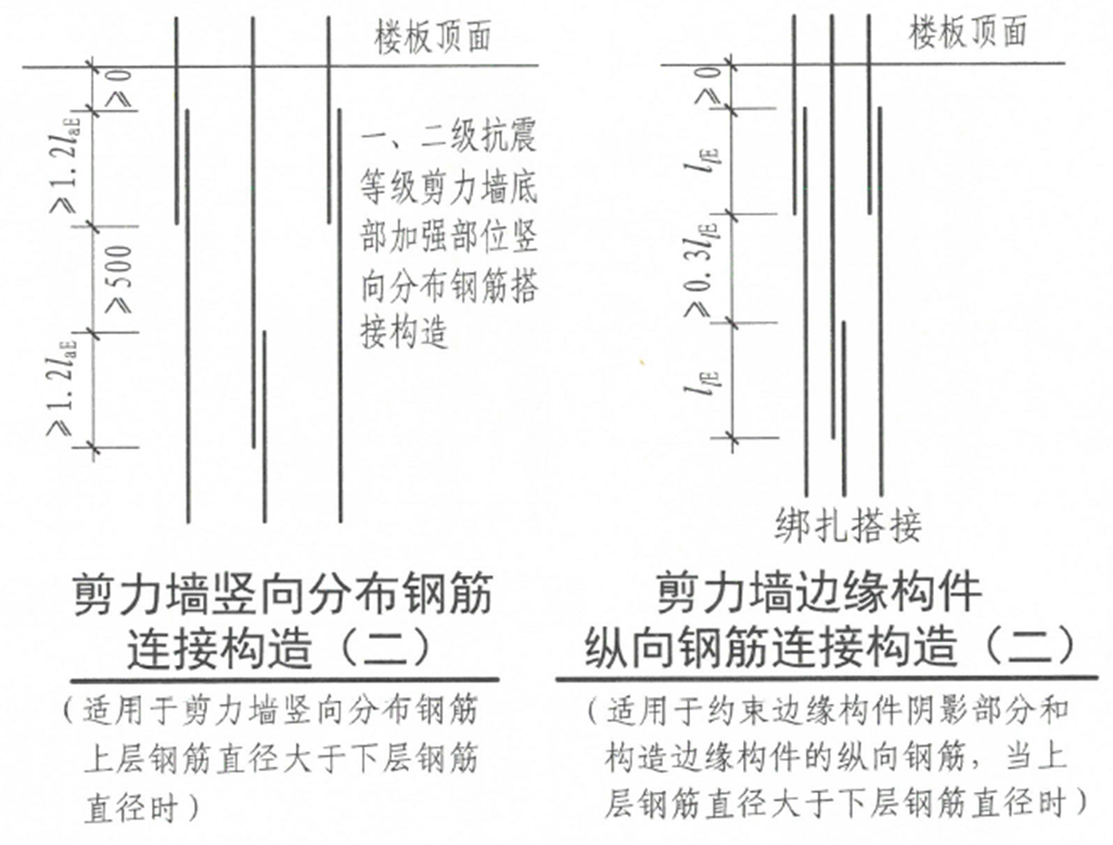

  • 22G101-1增加了剪力墙及边缘构件,上层钢筋直径大于下层钢筋直径时候的连接构造:
22G101-1,第2-21页

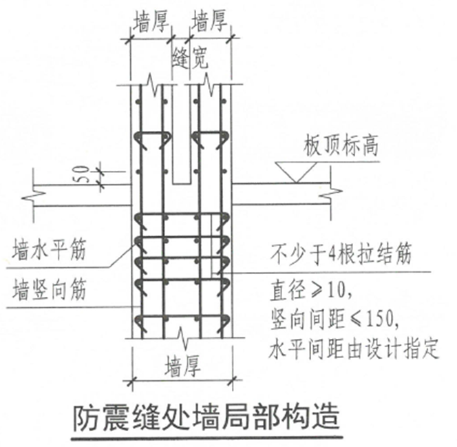

  • 22G101-1增加了防震缝处墙局部构造:
22G101-1,第2-23页

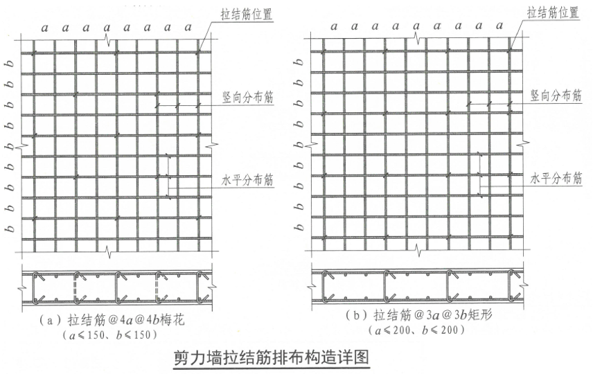

  • 22G101-1增加了剪力墙拉结筋排布构造详图:
22G101-1,第2-23页

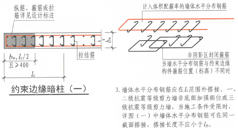

  • 22G101-1细化了“约束边缘暗(一)”墙体水平钢筋搭接要求:
    22G101-1,第2-25页

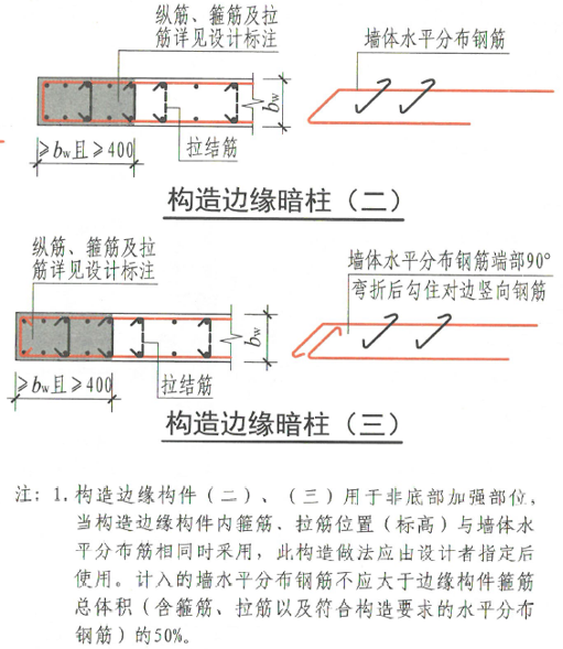

  • 22G101-1规定,构件边缘构件计入的墙体水平钢筋不应大于边缘构件箍筋总体积(含箍筋、拉筋及符合构造要求的水平分布筋)的50%:
22G101-1,第2-26页

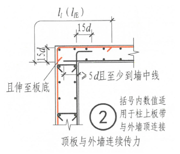

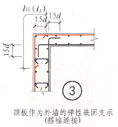

  • 22G101-1优化了地下室外墙与顶板连续传力的钢筋构造:
22G101-1,第2-31页
16G101-1,第82页

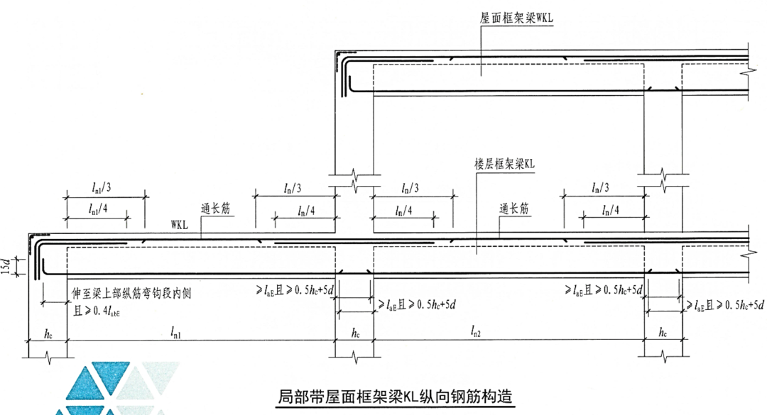

  • 22G101-1增加了“局部带屋面框架梁KL纵筋构造”图:
图片22G101-1,第2-35页

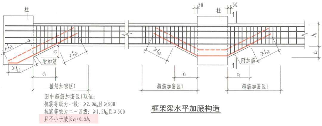

  • 22G101-1在“框架梁水平加腋构造”中,增加了加密区不小于腋长C1+0.5hb的要求:
22G101-1,第2-36页

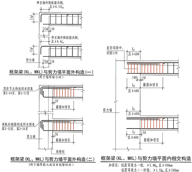

  • 22G101-1增加了“框架梁与剪力墙平面内、平面外连接构造”图:
22G101-1,第2-38页

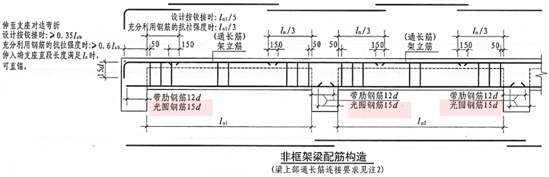

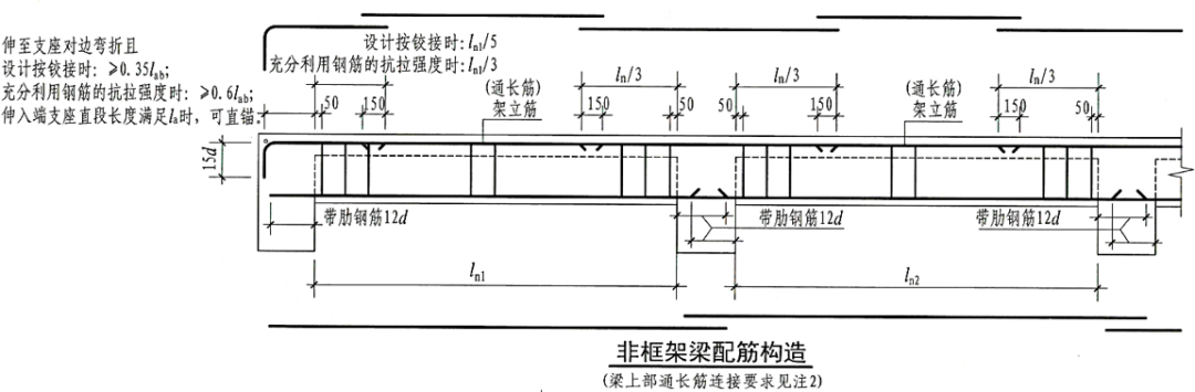

  • 22G101-1取消了非框架梁配筋构造中,关于光圆钢筋的相关内容:
22G101-1,第2-40页
16G101-1,第89页

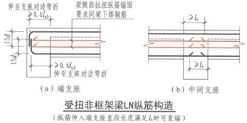

  • 22G101-1细化了受扭非框架梁LN纵筋构造:
    22G101-1,第2-40页

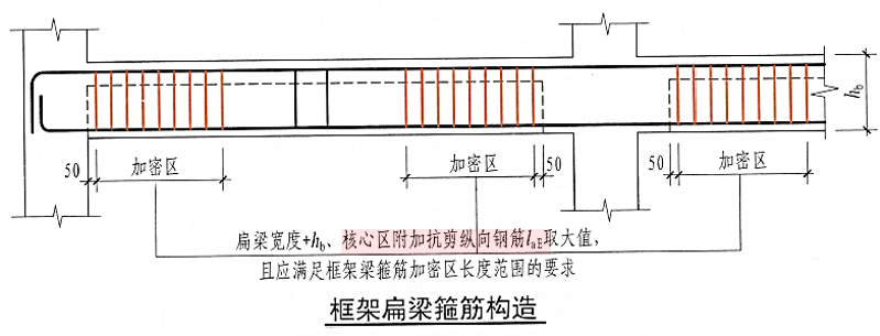

  • 22G101-1明确框架扁梁箍筋构造中,加密区长度计算中,LaE取值为核心区附加抗剪纵向钢筋LaE:
22G101-1,第2-45页

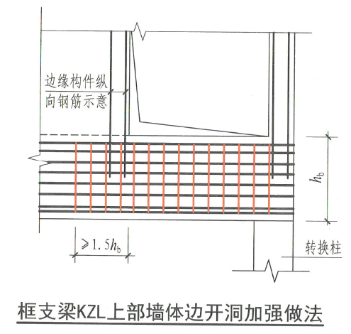

  • 22G101-1增加了“框支梁KZL上部墙体边开洞加强做法”图:
22G101-1,第2-48页

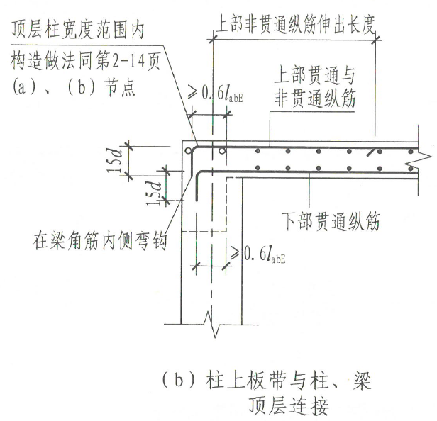

  • 22G101-1增加了“柱上板带与柱、梁顶层连接”构造图:
22G101-1,第2-56页

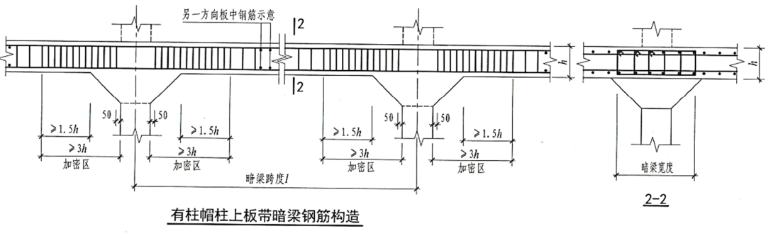

  • 22G101-1增加了“有柱帽柱上板带暗梁钢筋构造”图:
22G101-1,第2-58页

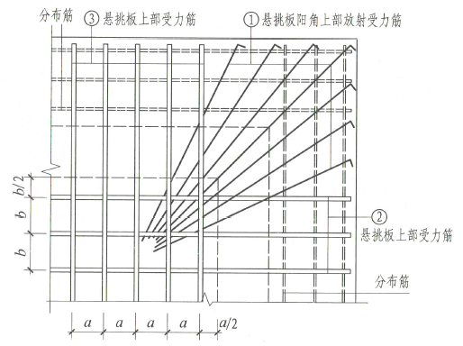

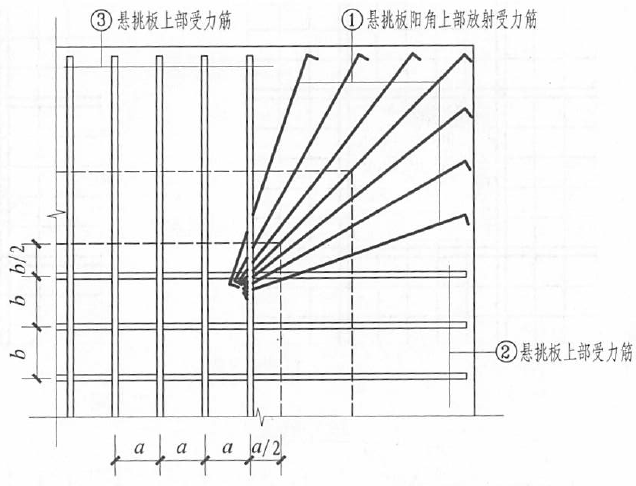

  • 22G101-1悬挑板阳角增加了分布钢筋示意:
22G101-1,第2-64页
16G101-1,第112页

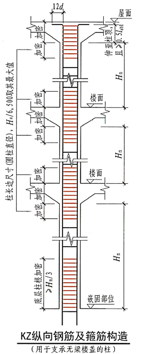

  • 22G101-1增加了用于指出无梁楼盖的柱“KZ纵向钢筋及箍筋构造”图:
22G101-1,第2-66页

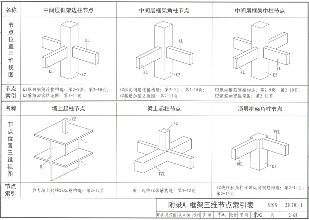

【附录】
  • 22G101-1增加了附录,本文仅给出部分示意图:
图片22G101-1,第2-68页
