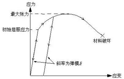

(1) 材料非线性

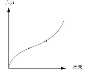

大多数金属在低应变值时都具有良好的线性应力/应变关系;但是在高应变时材料发生屈服,此时材料的响应成为了非线性和不可恢复的。橡胶材料等也是一种非线性、可恢复(弹性)响应的材料。

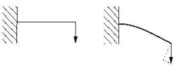

(3) 几何非线性
几何非线性发生在位移大小影响到结构响应的情况。由于:大挠度或大转动;突然翻转(Snap through);初应力或载荷刚性化。
如果端部的挠度较小,可以认为是近似的线性分析。然而,如果端部的挠度较大,结构的形状乃至其刚度都会发生改变。另外,如果载荷不能保持与梁轴垂直,载荷对结构的作用也将发生明显的改变。当悬臂梁挠曲时,载荷的作用可以分解为一个垂直于梁的分量和一个沿梁长度方向的分量。这两种效应都会对悬臂梁的非线性响应产生贡献(即,随着梁承受载荷的增加,梁的刚度发生变化)。
