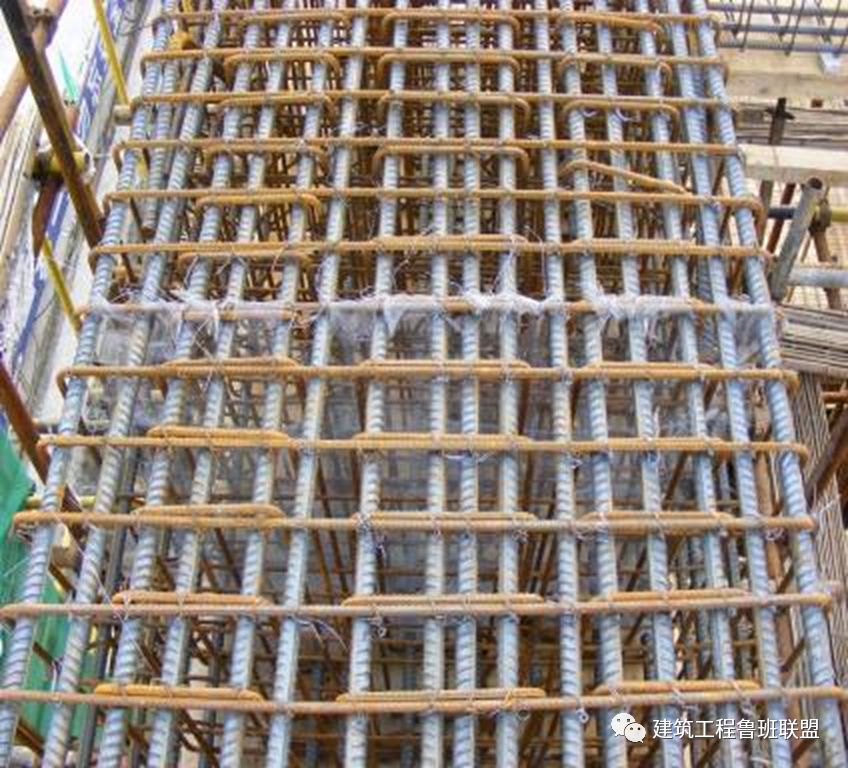

采用钢板网(简易收口网)垂直栏设在节点处,距高强度等级混凝土的墙柱边500mm处,高低不同强度等级混凝土同步浇筑。

在地下室顶板结构层梁、板底模支好,梁板钢筋绑扎好后,进行技术交底后实施,在离柱墙边500mm处栏设网孔为5-8mm的钢丝网,钢丝直径0.5-0.9mm(简易收口网),用22号铁丝绑扎牢固。在梁部位直接绑扎在梁箍筋上,箍筋钢度不够的用双箍筋或用圆12钢筋加强;在板部位钢丝网直接绑在板上下层筋上、板较厚的根据板厚及上下层筋直径、上下保护层厚度用园12钢筋焊成框,中间间隔200焊一根横挡,然后将钢丝网绑扎在钢筋框上栏设在板上下钢筋之间。

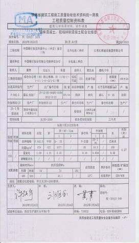

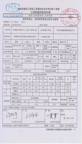

每次楼面结构混凝土浇筑前,与预拌混凝土厂家联系调整好高低强度等级混凝土配合比,使高低强度等级混凝土初终凝時间基本一致,选用水泥品种相同,所掺掺合料及外加剂一致,使高低强度等级混凝土初终凝基本保持同步,以便梁板、墙柱节点高低强度等级混凝土同步浇筑。每次梁板墙柱节点高低强度等级混凝土浇筑均跟踪预拌混凝土厂检查高低强度等级混凝土初终同步情况合格后方可进场。
C30配合比:
初凝时间445min
终凝时间560min
C55配合比:
初凝时间455min
终凝时间550min

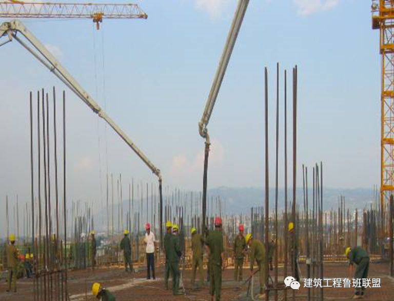

结构混凝土浇筑前,进行技术交底后实施,高强度等级的柱墙节点混凝土与水平结构梁板低强度等级混凝土同步浇筑,组织两班操作人员。一班工人采用塔吊或混凝土输送泵浇筑高强度等级的柱墙混凝土,另一班人用混凝土输送泵送料浇筑低强度等级的梁板混凝土,混凝土采用二次震捣二次压抹法,即在混凝土初凝时再震捣一次,增强高低强度等级混凝土交界面的密实度。
采用两台混凝土输送泵同时浇筑

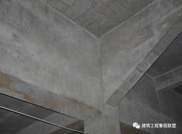

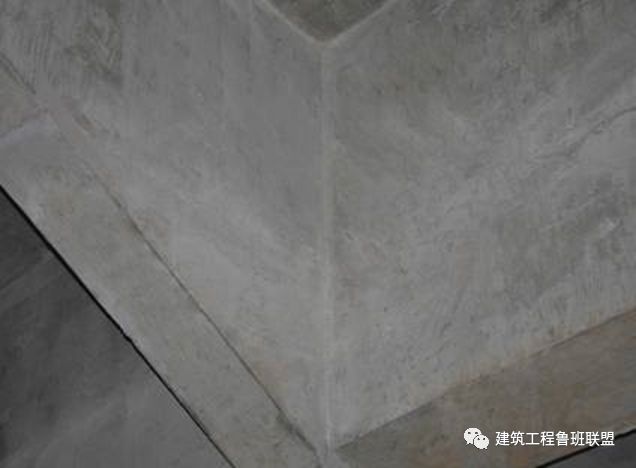

· 梁板、墙柱节点高低混凝土强度等级交界处无冷缝、无裂缝
结构混凝土强度达设计要求拆模后,对梁板、墙柱节点处混凝土进行检查,确认高低强度等级混凝土交界附近范围无裂缝、无施工缝的痕迹,混凝土震捣密实,无蜂窝麻面,色质均匀。
· 梁板、墙柱节点部位混凝土强度等级均不低于设计要求
主体实体检测用回弹仪进行回弹检测,从回弹检测数据显示:梁板柱节点处,从柱边四周一米范围内,混凝土强度等级从柱高强度等级逐渐降低致梁板低强度等级,而不是高低强度等级的骤变,这是钢丝网分隔、当混凝土浇捣時高低强度等级混凝土的浆液互有渗透形成高低强度等级逐步过度。
