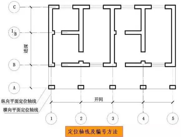

一、定位轴线
1、作用
定位轴线是施工中墙身砌筑、柱梁浇筑、构件安装等定位、放线的依据。
规定:主要承重构件,应绘制水平和竖向定位轴线,并编注轴线号;对非承重墙或次要承重构件,编写附加定位轴线。
2、定位轴线的编号
1)横向定位轴线编号用阿拉伯数字,自左向右顺序编写;
2)纵向轴线编号用拉丁字母(除I、O、Z),自下而上顺序编写。
平面图上定位轴线的编号,宜标注在图样的下方与左侧。在两轴线之间,有的需要用附加轴线表示,附加轴线用分数编号。
3)对于详图上的轴线编号,若该详图同时适用多根定位轴线,则应同时注明各有关轴线的编号,如下图所示。

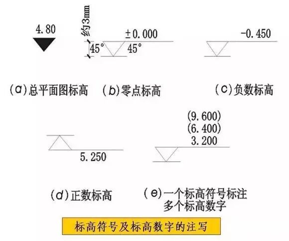

三、标高符号
标高是标注建筑物高度方向的一种尺寸形式,以米为单位。
绝对标高:以青岛附近黄海平均海平面为零点测出的高度尺寸,它仅使用在建筑总平面图中。
相对标高: 以建筑物底层室内地面为零点测出的高度尺寸。
建筑标高: 指楼地面、屋面等装修完成后构件的表面的标高。如楼面、台阶顶面等标高。
结构标高: 指结构构件未经装修的表面的标高。如圈梁底面、梁顶面等标高。

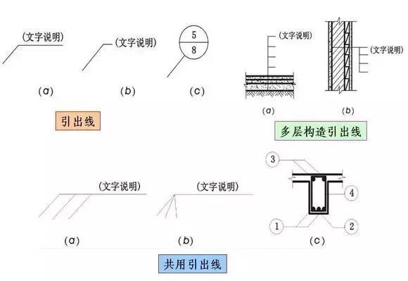

四、引出线

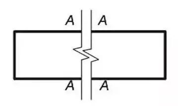

1、连接符号:
对于较长的构件,当其长度方向的形状相同或按一定规律变化时,可断开绘制,断开处应用连接符号表示。
连接符号为折断线(细实线),并用大写拉丁字母表示连接编号。

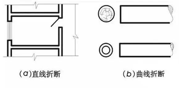

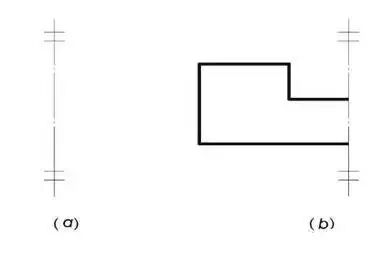

2、折断符号
1)直线折断:当图形采用直线折断时,其折断符号为折断线,它经过被折断的图面。
2)曲线折断:对圆形构件的图形折断,其折断符号为曲线。

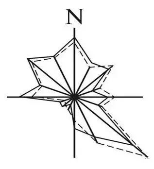

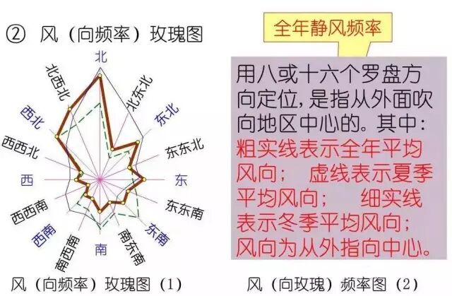

5、风向频率玫瑰图
用来表示该地区常年的风向频率和房屋的朝向。
风的吹向是指从外吹向中心。实线范围表示全年风向频率,虚线范围表示夏季风向频率。

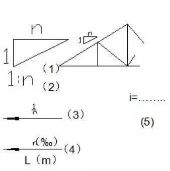

6、坡度
在施工图中对倾斜部分的标注,通常用坡度(斜度)来表示,当坡度方向不明显时,在坡度的数字下面应加注坡度符号,坡度符号一般指向下坡方向。
1)坡度较大时采用
2)坡度一般时采用
3)坡度平坦且坡度方向不明显时采用
4)道路及路面的坡度标志
5)管道的坡度标志

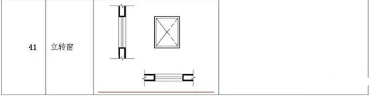

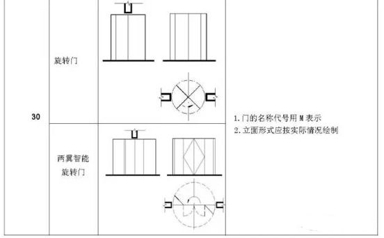

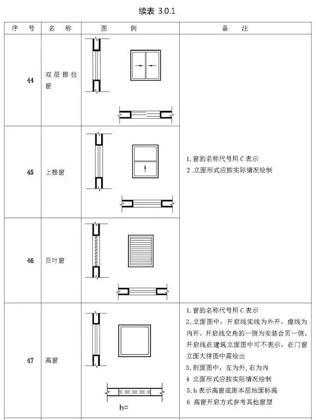

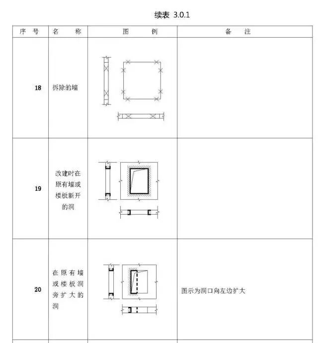

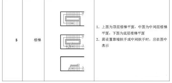

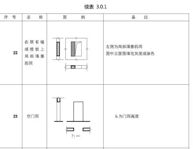

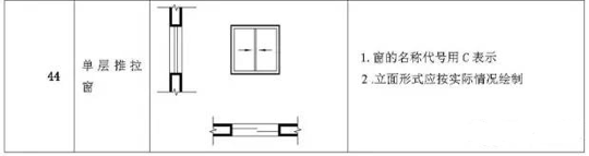

六、常用图例符号

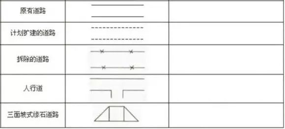

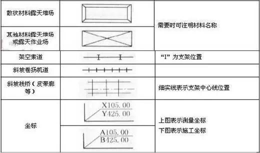

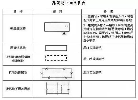

1、建筑总平面图图例

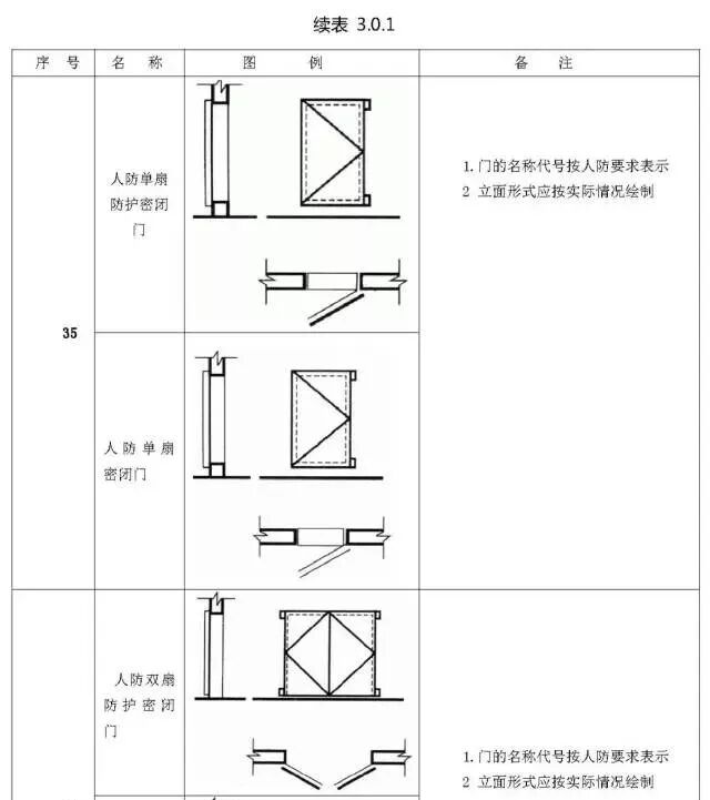

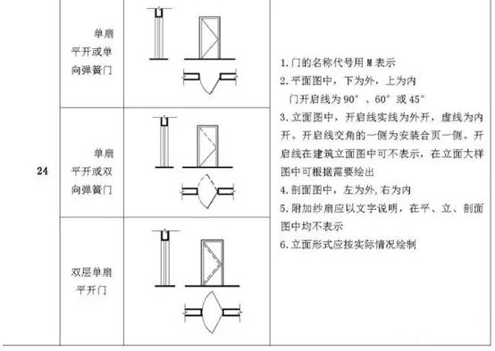

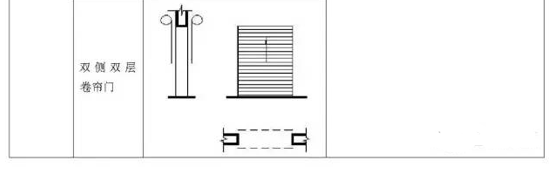

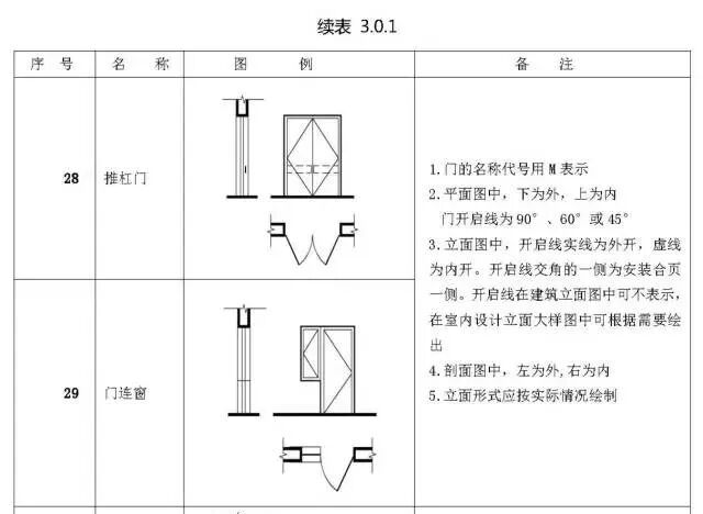

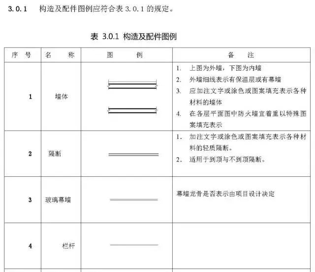

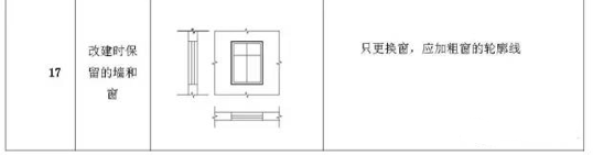

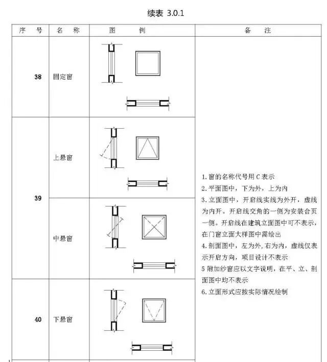

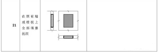

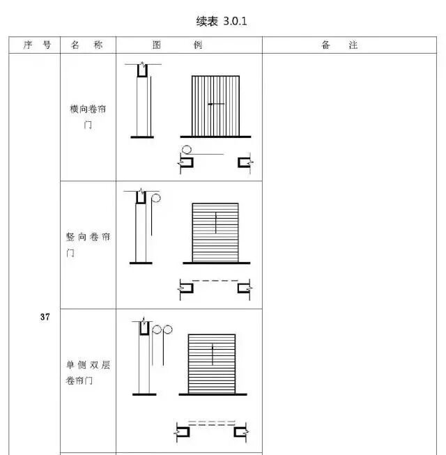

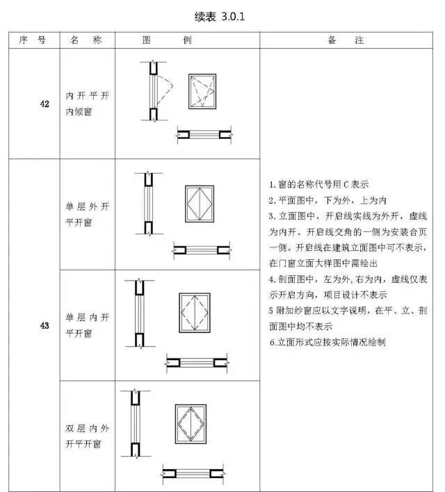

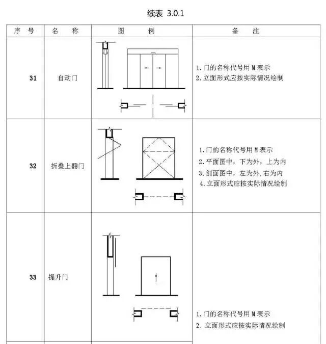

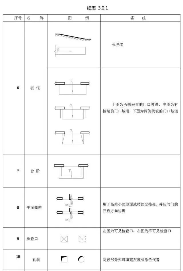

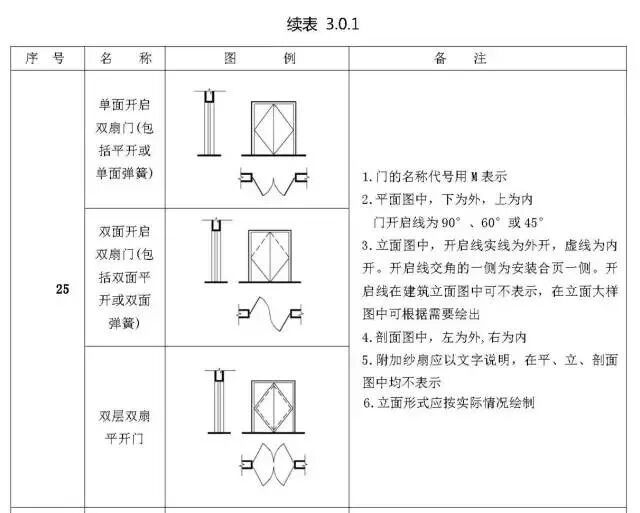

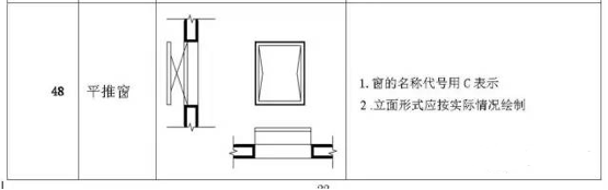

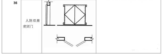

2、常用构造及配件图例

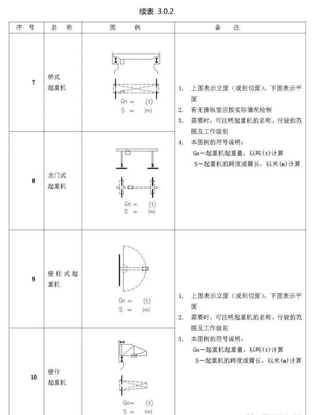

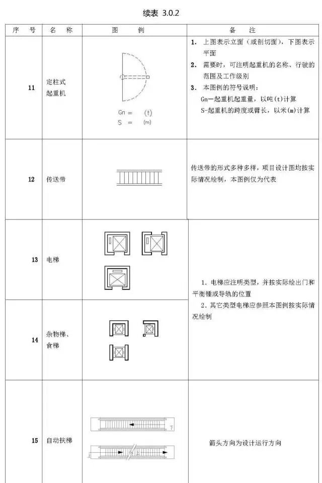

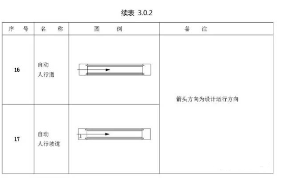

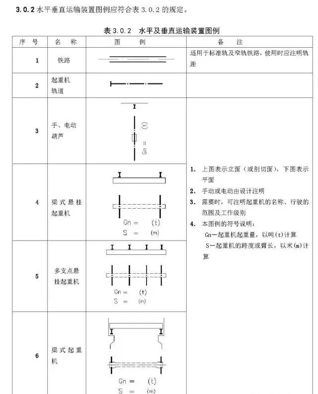

3、水平垂直运输装置图例

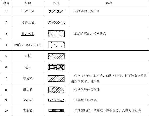

4、常用建筑材料图例
