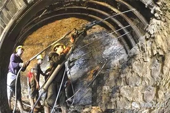

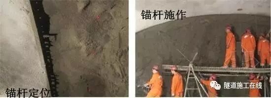

锚杆孔的施工
锚杆施工应在初喷砼后进行,以保证锚杆垫板有平整的基面。
A孔位布置:孔位应根据设计要求和围岩情况布孔并标记,偏差不得大于15cm;
B锚杆孔径:砂浆锚杆的锚杆孔径应大于锚杆体直径15mm;
C钻孔方向:锚杆孔应保持与隧道衬砌法线方向垂直。当隧道内岩层结构面出露明显时,锚杆孔宜与岩层主要结构面垂直。
D钻孔深度:砂浆锚杆孔深应大于设计长度10cm;
E灌浆前清孔:钻孔内若残存有积水、岩粉、碎屑或其它杂物,会影响灌浆质量和防碍锚杆体插入,也影响锚杆效果。因此,锚杆安装前,采用高压风、水清除孔内积水和岩粉、碎屑等杂物。
锚杆安装

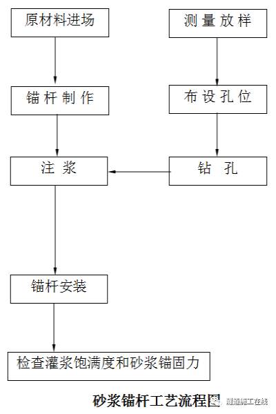

A 砂浆锚杆
a注浆:先将水注入牛角泵内,水占泵体积的2/3,并倒入少量砂浆,初压水和稀浆湿润管路,然后再将已调好的砂浆倒入泵内,将注浆管应插至距孔底5~10cm处,将泵盖压紧密封,一切就绪后,慢慢打开风阀开始注浆,在气压推动下,水在前,砂浆在后,水湿润泵体和管路,引导砂浆进入锚孔中。随着砂浆不断压入眼底,注浆管跟着慢慢退出眼孔,直至砂浆注满眼孔后,立即把锚杆插入眼孔。接着用推和锤击的方法,把锚杆插入眼底,然后用木楔堵塞眼口,防止砂浆流失。砂浆不足时应重注砂浆,保证锚杆全长被砂浆所握裹,保证其锚固效果。
随意敲击杆体将影响砂浆与锚杆杆体、砂浆与孔壁的粘结强度,降低锚杆的锚固力。锚杆拉拔力检测不得小于180kn。

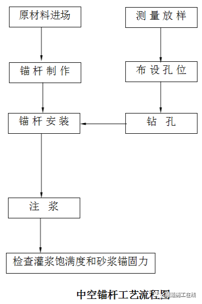

B 中空锚杆
锚杆安装前先检查孔道是否畅通,若有异物堵塞,应及时清理。水泥浆由锚杆孔注入,注浆压力满足设计要求。

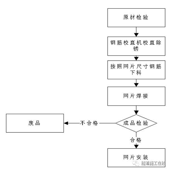

原材检验→钢筋下料→网片焊接→成品检验→网片安装。

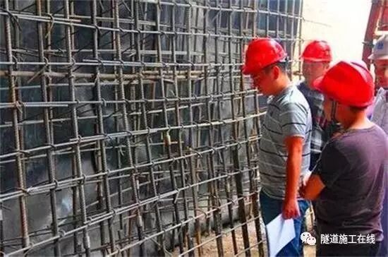

钢筋网片加工
钢筋网片在钢筋加工场内集中加工。先用钢筋调直机把钢筋调直,再截成与网片尺寸相同的钢筋条,钢筋网片尺寸根据拱架间距和网片之间搭接长度综合考虑确定。
钢筋焊接前要先将钢筋表面的油渍、漆污、水泥浆和用锤敲击能剥落的浮皮、铁锈等均清除干净;加工完毕后的钢筋网片应平整,钢筋表面无削弱钢筋截面的伤痕。
成品的存放
制作成型的钢筋网片必须轻抬轻放,避免摔地产生变形。钢筋网片成品应远离加工场地,堆放在指定的成品堆放场地上。存放和运输过程中要避免潮湿的环境,防止锈蚀、污染和变形。
挂网
按图纸标定的位置挂设加工好的钢筋网片,钢筋片随初喷面的起伏铺设,绑扎固定于先期施工的系统锚杆之上,再把钢筋片焊接成网,网片搭接长度为1~2个网格。
施工要点
钢筋网在初喷混凝土4cm以后铺挂,且保护层厚度不得小于2cm;砂层地段应先加铺钢筋网,沿环向压紧后再喷射混凝土;钢筋网应随初喷面的起伏铺设,与受喷面的间隙一般不大于3cm;开始喷射时,应减小喷头至受喷面的距离,并调整喷射角度;喷射中如有脱落的石块或混凝土块被钢筋网卡住时,应及时清除后再喷射混凝土。

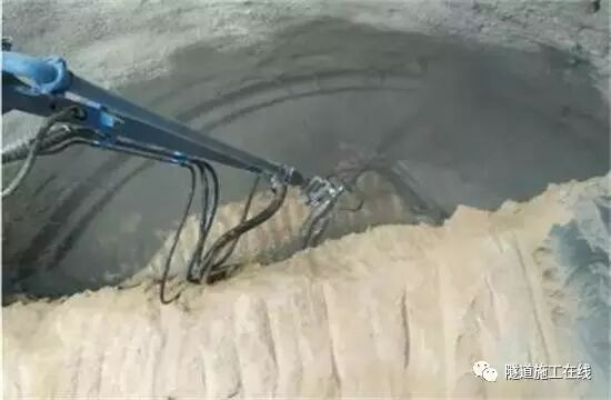

隧道初期支护喷射混凝土采用湿喷工艺。喷射混凝土在洞外拌和站集中拌和,由混凝土搅拌运输车运至洞内,采用湿喷机喷射作业。在隧道开挖完成后,先喷射4cm厚混凝土封闭岩面,然后打设锚杆、架立钢架、挂钢筋网,对初喷岩面进行清理后复喷至设计厚度。
施工程序
施工准备→混凝土拌制→混凝土运输→初喷→施作锚杆、钢筋网片、架立钢架→冲洗受喷面表层→复喷至设计厚度→清理施工机具→混凝土养生。
施工要求
喷射混凝土运输
喷射混凝土运输采用砼运输罐车,随运随拌。在进行混凝土喷射作业时,应至少三台砼运输罐车交替运料,以满足湿喷混凝土的供应,且拌合料的停放时间不得大于30min。在运输过程中,要防止混凝土离析、水泥浆流失,坍落度变化以及产生初凝现象。液体速凝剂在喷射泵喷头处与混凝土汇合。

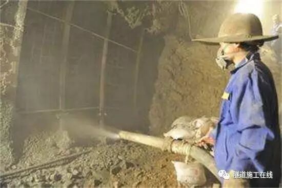

混凝土喷射作业
(1)施工准备
对设备、风、电和管线路进行检查,并试运行;喷射作业台架搭设应牢固可靠;对受喷岩面进行处理,清理岩面危石和墙角的岩碴、堆积物,采用高压水、高压风冲洗吹净岩面;设置喷射混凝土厚度标志,一般采用埋设钢筋头做标志,亦可在喷射时插入长度比设计厚度大5cm的铁丝,每间隔2m设置1根,作为施工控制混凝土厚度所用;喷射作业的环境温度不得低于5℃;施工作业人员佩戴好防护用品。
(2)开机作业
喷射机一定要放置在围岩稳定地段,喷射机操作应遵循:开始时,先送风→再开机→再供料;结束时,先停料→再关机→最后停风的原则。且喷射机应实行定人、定机、定岗,认真做到安全操作、保养和交接班制度。选用的空压机应满足喷射机工作风压和耗风量的要求,压风进入喷射机前必须进行油水分离;输料管应能承受0.8MPa以上的压力,并具有良好的耐磨性能。
