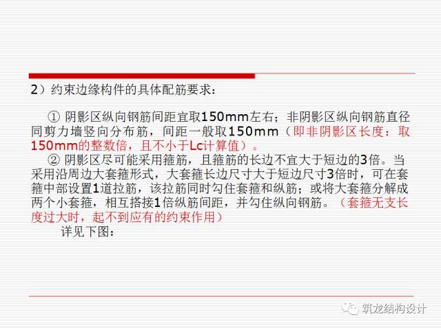

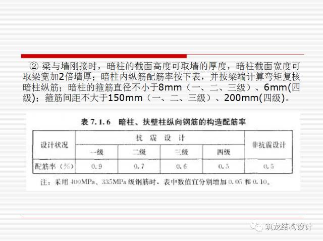

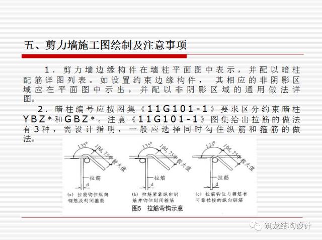

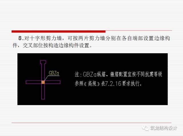

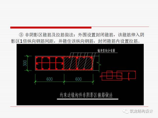

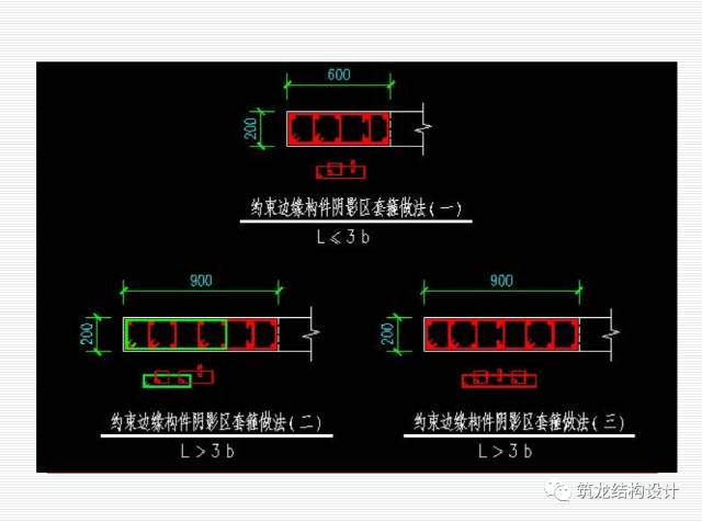

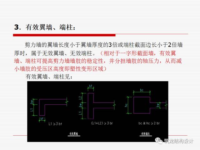

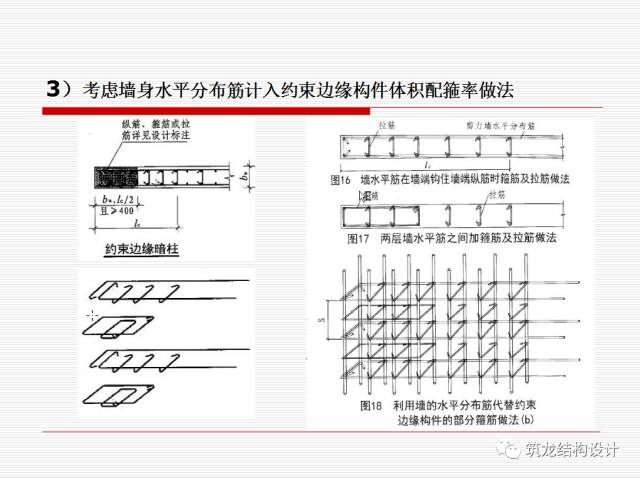

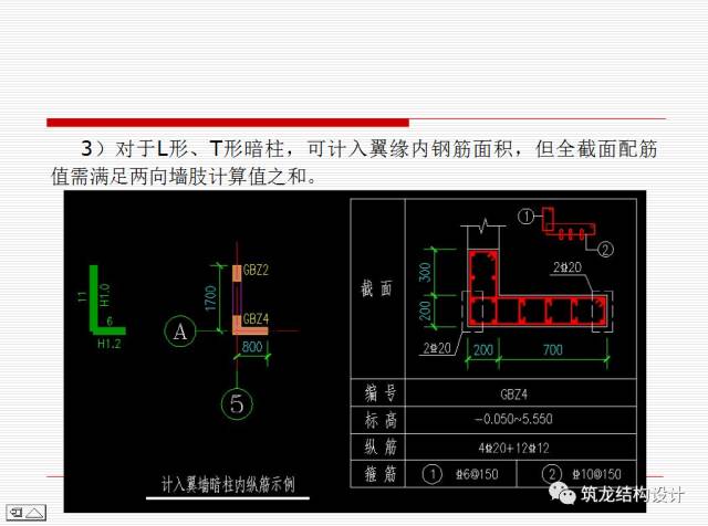

PKPM专题之剪力墙边缘构件的设计
剪力墙边缘构件设计
知识点:剪力墙边缘构件设计
