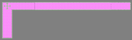

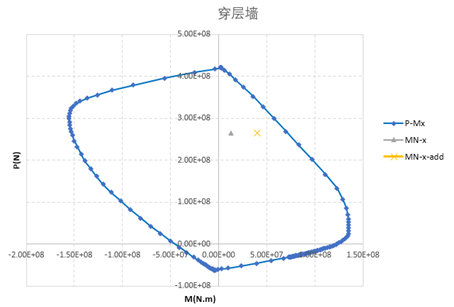

5)构件截面分析:
构件截面分析时补充考虑构件二阶效应引起的附加弯矩 图片 之后的构件内力值。
通过截面分析软件XTRACT计算P-M曲线如图4-3:
图4-2 穿层墙XTRACT纤维截面图
图4-3 穿层墙P-M曲线
以上内力点均在屈服面以内,故大震作用下穿层墙平面外稳定承载力满足规范要求。
