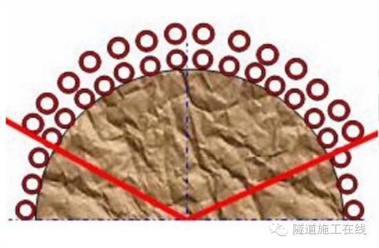

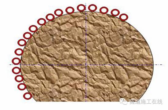

管棚布置形式
根据地形地质以及载荷情况不同,通常管棚可布置成如下几种形式:

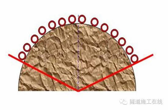

(1)扇形布置:用于隧道断面内地层比较稳定,但拱部附近地层不稳定的场合。
(2)半圆形布置:用于隧道下半部地层是稳定的,但起拱线以上的地层不稳定的场合。此外,即使地层比较稳定,但地表、周围有结构物、埋深很浅时也采用此种布置形式。

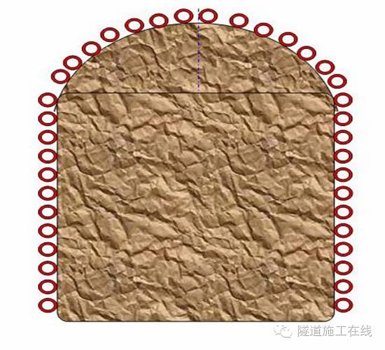

(3)门形布置:隧道除底部外,布置成半圆、侧壁的门形。用于隧道基础是稳定的,断面内地层及上部地层不稳定的场合。

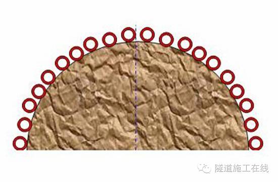

(4)全周布置:用于软弱地层或膨胀性、挤出性围岩等极差的场合。
(5)上部一侧布置:隧道一侧有公路、铁路、重要结构物、需防护或斜坡地形可能形成偏压时采用。
(6)双层布置:用于隧道上部有重要设施、拱部地层是坍塌性、不稳定的或地铁车站等大断面隧道施工或突破河海底段施工场合。

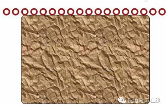

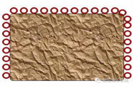

(7)一字形布置:在铁路、公路正下方施工或在某些结构物下方施工时采用。

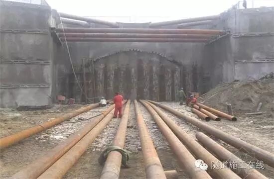

管棚超前支护技术发展趋势
技术发展趋势

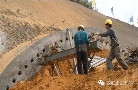

在目前的超前支护方法中, 主要有超前锚杆、超前小导管注浆和超前管棚。超前锚杆和超前小导管注浆具有施工便捷、技术易掌握、机械化配套程度要求不高等优点, 但支护长度小(仅3~ 5 m ) , 锚杆或小导管伸入工作面前端滑动线内距离短, 开挖循环进尺受限制, 一般在浅埋松散地层中循环进尺多控制在15~ 17 m , 循环次数增加, 工序交换频繁, 特别是在自稳能力极差的围岩中, 锚杆和导管前端仍在滑移面内, 起不到超前支撑保护的作用, 极易造成工作面失稳, 存在较大的安全隐患。因此,长管棚的应用越来越普遍。
长管棚超前支护施工技术的支护作用机理在于, 主要是钢管与浆液固结体共同作用的结果, 一方面进行钻孔、下设钢管, 当钢管穿过松散软弱围岩、岩石(土) 等破坏区后, 伸入到原状土部位时, 有力地保障了开挖掌子面岩土体的稳定, 起到骨架、格栅作用; 另一方面通过注浆使浆液从钢花管孔眼中压出,并在一定的压力作用下注入到钢管周围松散、软弱的地层中, 从而形成复合稳定的固结体, 使周围地层的力学性质得到改变, 稳定性能得到加强, 可以防止土层坍塌和地表下沉。
