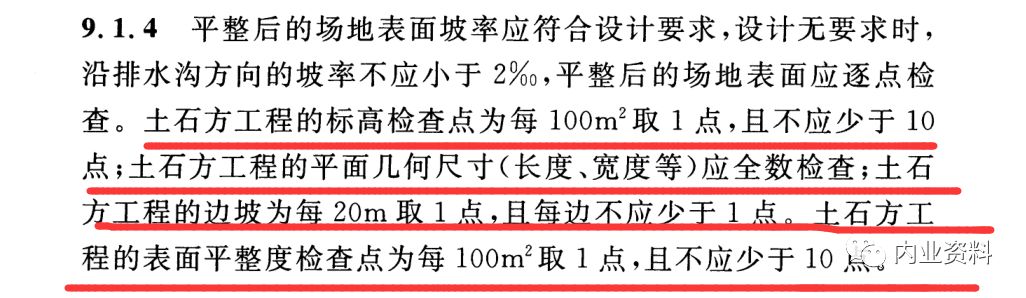

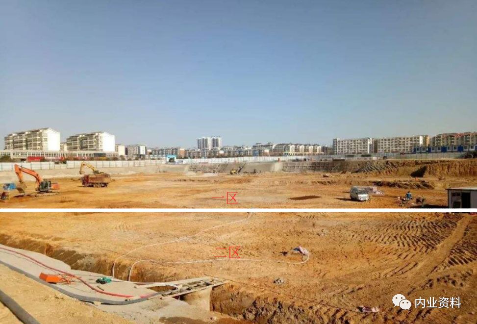

检验批是指将分项工程进行划分,作为验收的最小单位。比如基础的土方开挖。
此图为例
验收用表
1.工程验收检测报审表
2.地基基坑基槽开挖、施工检查记录
3.土方开挖检验批质量验收记录

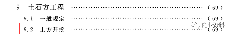

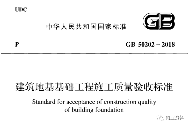

如图中土方开,依据《建筑地基基础工程施工质量验收质量标准》GB50202第9.2条中,没有针对土方开挖按多少面积划分一个检验。
就是基础开挖好之后,可以做一次的基础土方可以可以了。
再有如果基础面积较大,图纸及施工方案要求分区施工时,那就分二次来验收,验收表格相同。
