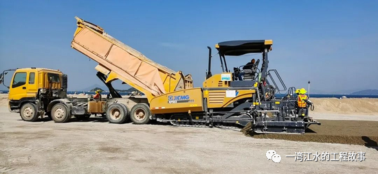

4、混合料的运输应避免车辆的颠簸,以减少混合料的离析。在气温较高、运距较远时要加盖毡布,以防止水分过分损失。摊铺、碾压时,摊铺系数1.3∽1.5之间(正常速度下英格索兰摊铺机为1.3、徐工摊铺机为1.5、且摊铺系数与摊铺机的行驶速度也有关)。
施工中必须贯彻“宁高勿低、宁刮勿补”的原则,
全部施工工程力争在水泥终凝时间前完成。碾压完毕立即做密实度试验,若试验结果达不到标准重新进行碾压。
