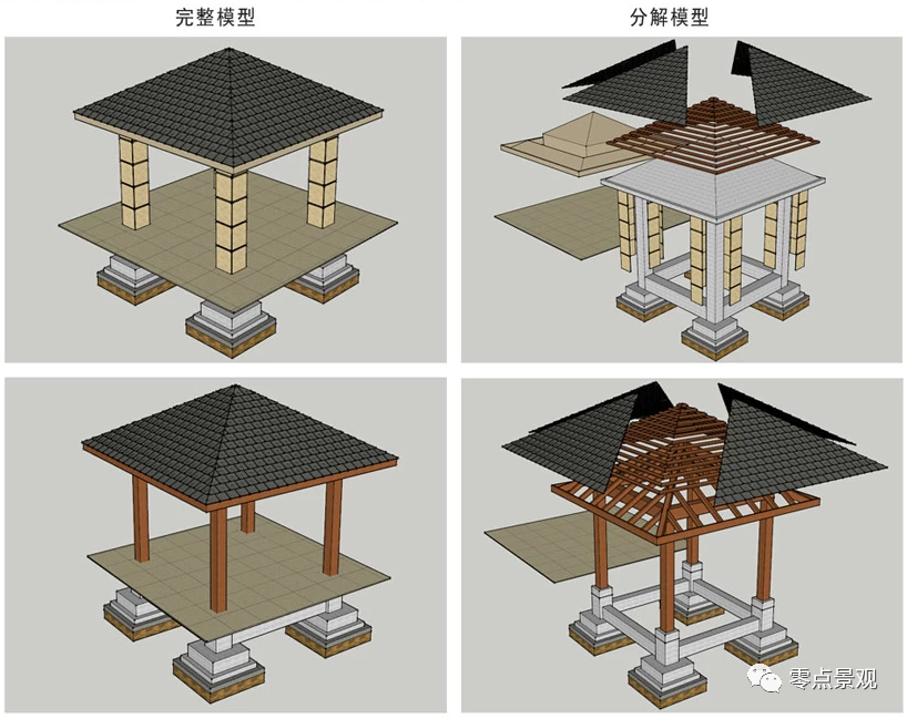

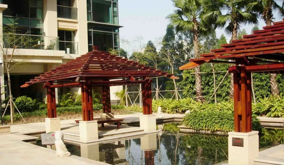

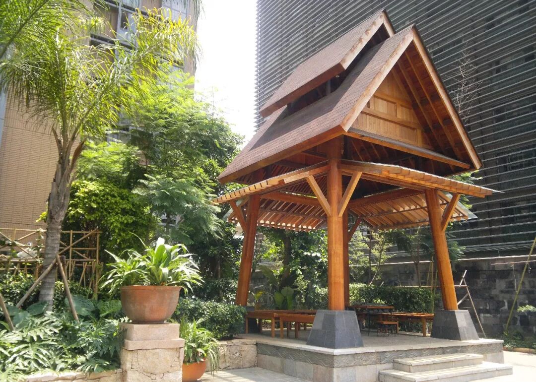

一、木顶

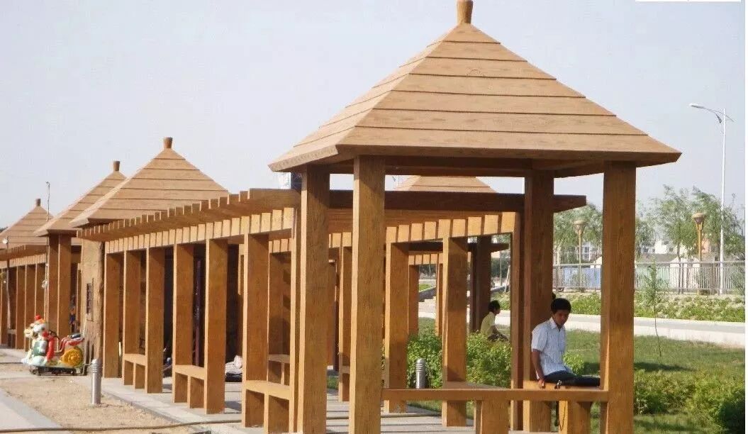

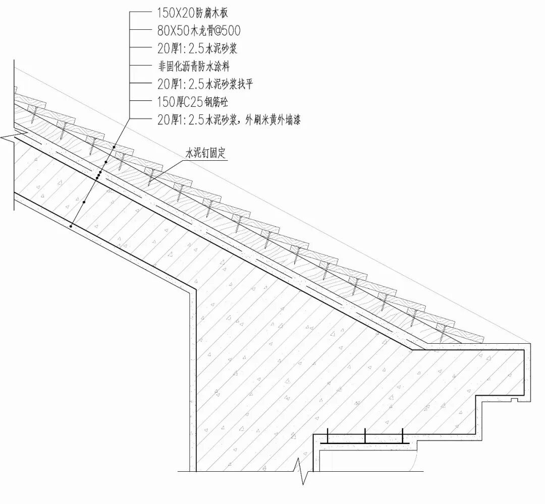

木板顶的亭子中比较常见,在第一讲中小编叙述了木与木之间的固定方法。木板顶也就是多了一步,把木板钉在木龙骨上。
▲木顶亭
图片▲木板顶施工工艺

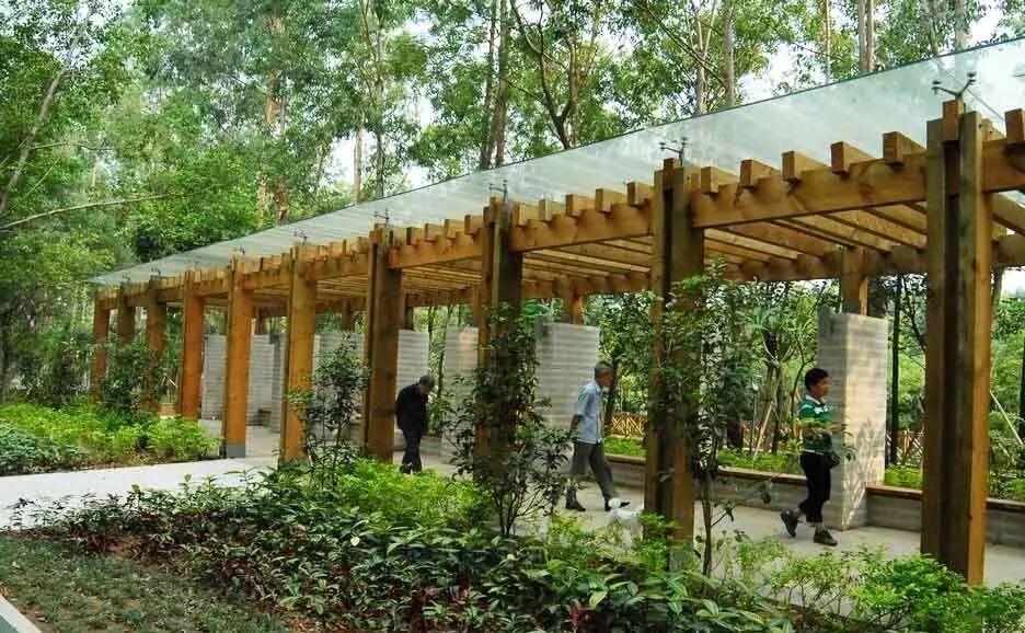

 二、玻璃顶
之前也有分享玻璃的固定做法。玻璃就只有胶粘、和钢构件固定(钢构件又分玻璃夹、广告钉、驳接爪)所以玻璃不论是放立面还是顶面,工艺也就是这几种。(园林景观工艺大全第六讲!)
 ▲玻璃顶廊亭

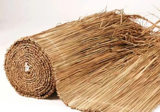

三、茅草顶
茅草顶多用于东南亚风格,海边出现的较多。茅草顶的工艺也不复杂,就是直接绑在龙骨上。
  ▲天然茅草

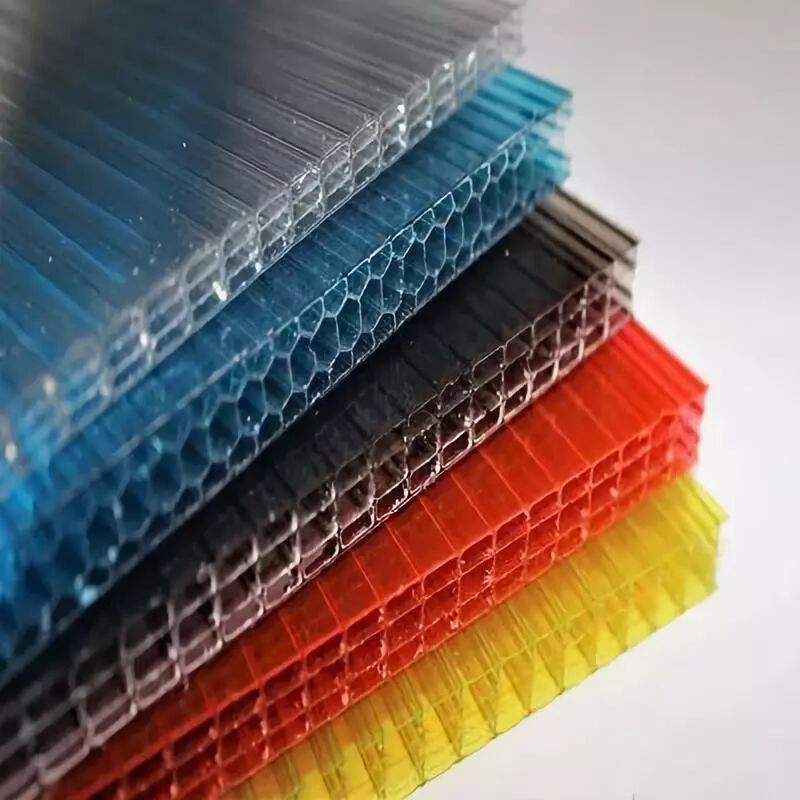

四 、阳光板顶
阳光板主要由PC/PET/PMMA/PP料制作。也称中空板,pc阳光板以聚碳酸酯为主要原料生产制造。
抗冲击强度是玻璃的16 倍;比玻璃笼罩温室节能 40% 以上;阳光板应用 10 年后透光率减少不超过 10% ;-40 ℃ ~ 120 ℃之间,阳光板不产生变形。
▲阳光板
