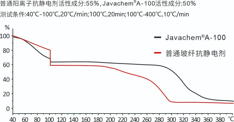

Javachem?A是佳华精化采用新型合成技术开发的阳离子型抗静电剂,可溶解于水中,涂覆于玻纤表面时,可有效减少玻纤表面因摩擦所产生的静电,从而减少玻纤加工过程中的毛羽、飞丝、毛团等,保护玻璃纤维免受磨损,减少“起毛”,避免粘连和断裂。同时,对玻璃纤维生产过程和性能不产生任何影响,不对后续的玻璃钢复合材料性能产生影响,如机械强度等。
与普通阳离子型抗静电剂相比,具有颜色浅、添加量小、耐温性好、抗静电效果显著等优势。可广泛应用于风能叶片、玻璃钢管道、交通运输、洁具卫浴、电子电气、运动休闲等玻璃纤维增强材料领域。
耐温性测试
TGA测试结果
Javachem?A-100在300℃才开始分解,耐热性能更好

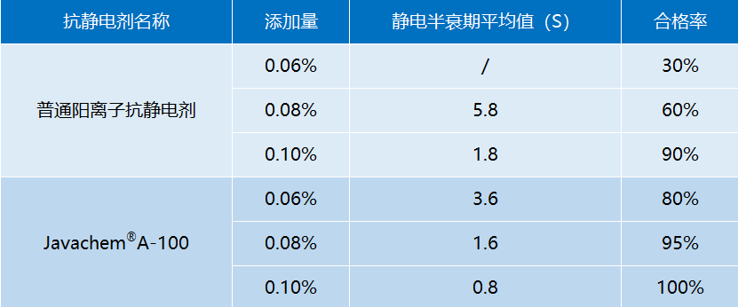

抗静电效果测试
(静电半衰期>40S即视为不合格,静电半衰期平均值为除去不合格产品后的平均值)
