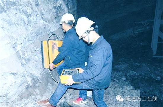

一、超前地质预测预报
1.超前地质预测预报的方法种类:地质素描(现场围岩判别卡)、5m长炮眼(5m长炮眼探孔)、超前水平长距离探孔和TSP探测。
2.各种预测预报方法的频率:地质素描和超长炮眼每个循环施作一次,超前水平探孔和TSP根据设计要求每一百米左右做一次,两次施作时的搭接长度不得6米。技术人员注意地质素描时别描叙与分级相矛盾。

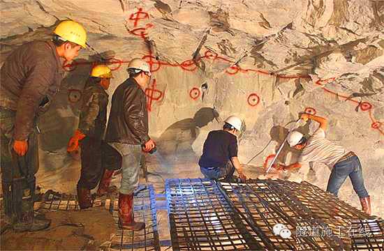

2.超欠挖控制
隧道在打风枪之前要放样画弧,周边眼间距不得大于45cm,严禁有欠挖,严格控制超挖,在画弧时要及时把欠挖部位画出,并及时补炮。画弧完毕,技术人员必须到现场对比检查上一循环的超欠挖情况。有欠挖不补炮,下循环停发炸药。超挖必须在掌子面处理完毕。炮眼歪斜时,将导致非超即欠,技术人员要及时提醒警告风枪工。
杜绝III级围岩在施工完仰拱砼后再安排拱顶和边墙补炮。补炮必须在仰拱砼施作前补掉。
掌子面每掘进不得超过40米(掘进台车来回活动的范围)技术主管就要通知测量班扫描断面一次。在掘进到30米时就要提前通知,40米时必须扫完。新上场队伍,开工后10米内必须扫描一次,看总体超欠挖控制情况。

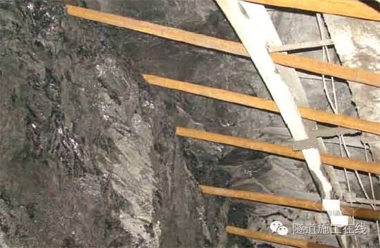

1.超前小导管
当为IV、V级围岩时需施作超前小导管,小导管的搭接长度不得小于1m,小导管的外插角度一般为8~15度,下坡隧道注意调节角度。小导管尾部必须与钢支撑焊接牢固,施工过程中严格控制小导管的根数和长度。
掘进长度严禁超过导致超前导管失效的长度,特别围岩差的情况下,(小导管一般搭接长度要大于1米,围岩差必要时要延长搭接长度)否则将危及立拱工班的人身安全。此项目是隧道施工极易发生的重大风险,必须严加防控。

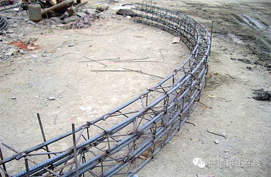

4、钢筋网片
钢筋网片必须在加工场加工,必须使用固定的标准尺寸模型加工,技术人员要经常检查。钢筋网片要满铺于钢架之间,搭接长度为1~2网格长度。立拱架地段,每循环网片必须在掌子面方向外露拱架外1~2个网格,便于与下一循环连成一个整体。当为III级围岩时,网片必须与锚杆焊接牢固。

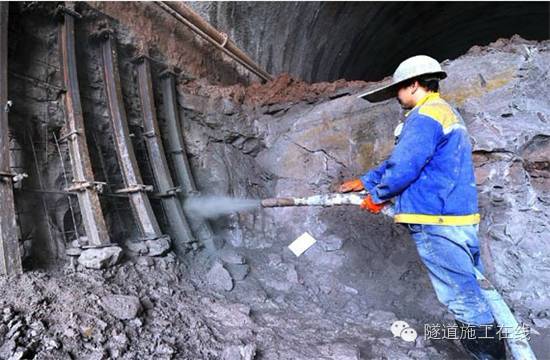

5、喷浆
喷浆应该自下而上,分层施作,喷浆严禁往拱架后面回填片石、石棉瓦等杂物,发现一次严惩一次。III级围岩喷浆后表面要圆顺。IV、V级拱架喷砼后必须平顺。分台阶开挖的拱架的拱脚不能有凸起的残留砼鼓包,拱架上的刀锋型凸起条痕要边喷砼边用铁铲铲平。如果开挖面有水流时,应先用盲管、防水板等将水流引排到拱脚,然后再喷浆。
III级围岩仰拱砼施工前,与仰拱以前开挖的1.5米高下台阶范围内必须先喷砼,从2011年1月1日起严禁下台阶不喷浆就施工仰拱砼,违规者罚款。
以后III级围岩喷砼量不的少于蓝图设计的喷砼量,不允许施工队通知多少,拌多少。否则停发下循环炸药。对于III级围岩喷砼量少于设计80%的,根据《砼控制奖罚条例》进行500元/3延米的罚款,洞口管理人员按比例分担罚款。
