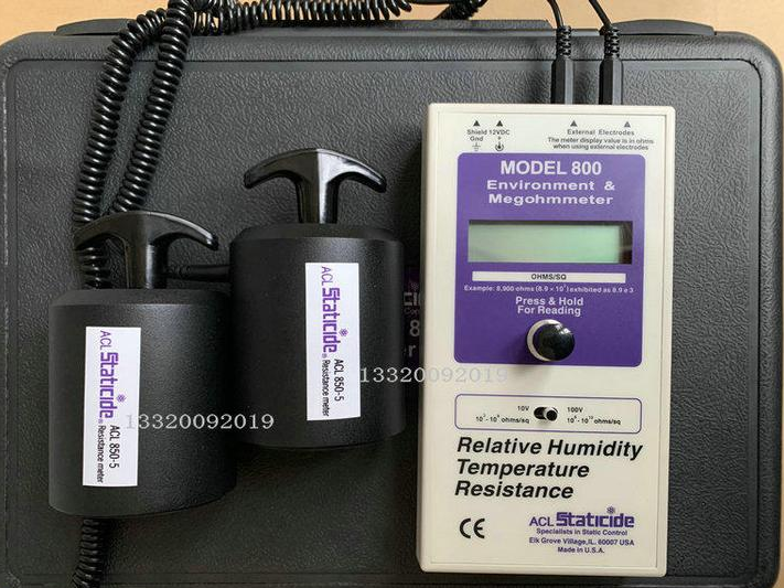

ACL800是一款测试防静电电阻的专业仪器。可重复测试各种静电传导型、静电耗散型、绝缘型材料表面电阻。

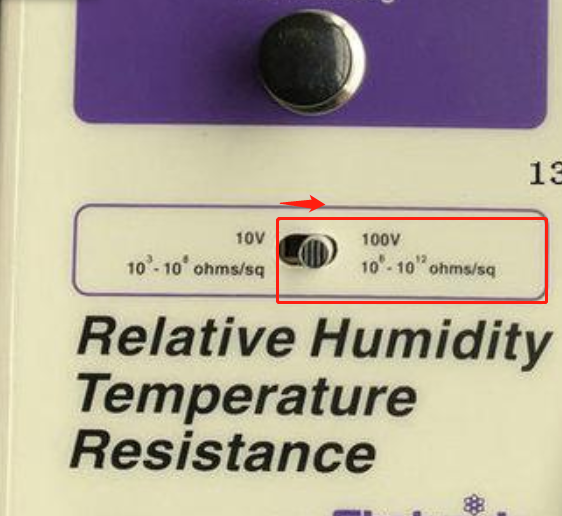

一、表面电阻测量(点对点)方法:

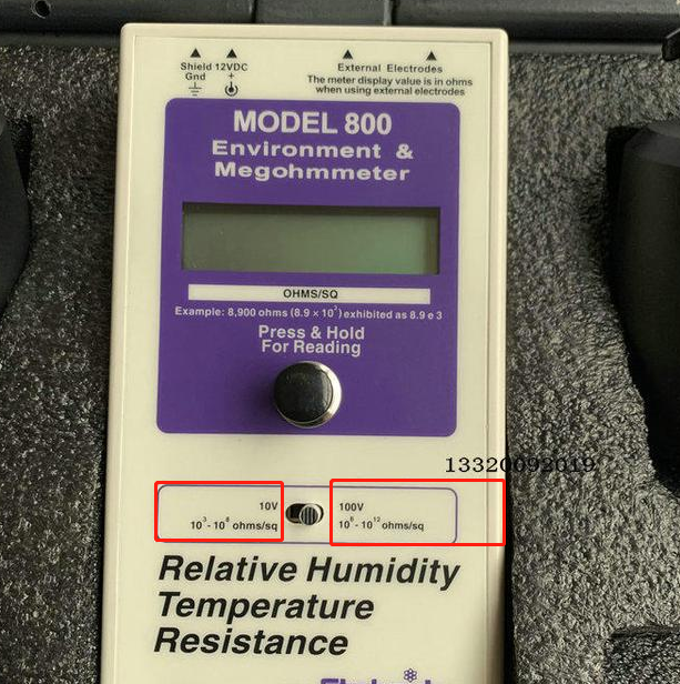

1、选择档位,通常车间测试电器盒工装车胶皮,将档位调至100V档位,如下图:
图片 图片

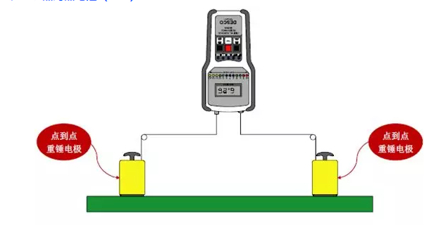

注意:重锤之间距离要>10英寸(25.4cm),

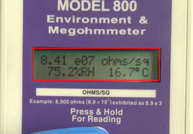

2、连接好重锤之后,用手长按中间红色按钮,直到测试完成显示数值。
图片 图片

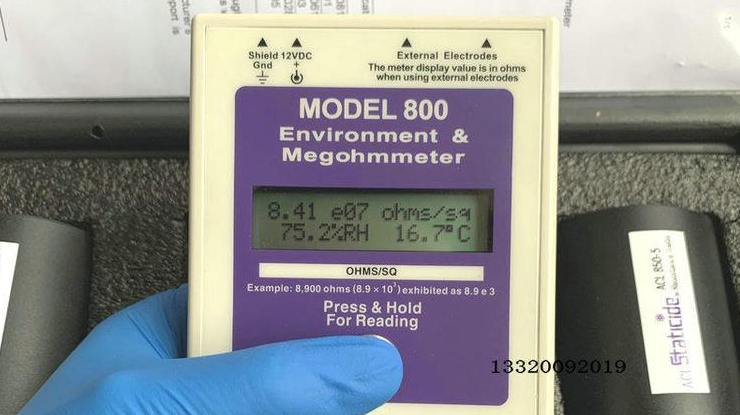

如上图显示屏所示:8.41 e07  ohms/sq  则表示表面电阻8.41×10^7Ω 。

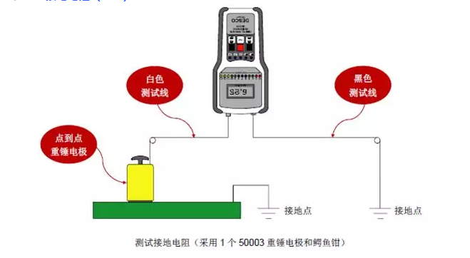

二、测试接地电阻:
A、将两条连线的一端分别插入表的两个3.5毫米插孔,然后将其中一条接鳄鱼夹,另外一条与一个5磅重盘形探头相联。
B、将鳄鱼夹子接到所知的接地点上,按照测量要求将盘形探头放在待测物体表面上。
C、按下测量按钮直至电阻(单位为欧姆)、相对湿度、温度值显示在显示屏上,

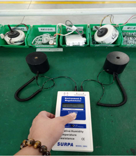

在实际生产测试过程中,为了简单快捷,通常将一个重锤放桌面,另外一个重锤放地面上。接线完成后就长按中间的红色按钮,直到显示屏出现数值。但这样的方式测试并不准确,不推荐这样使用。
