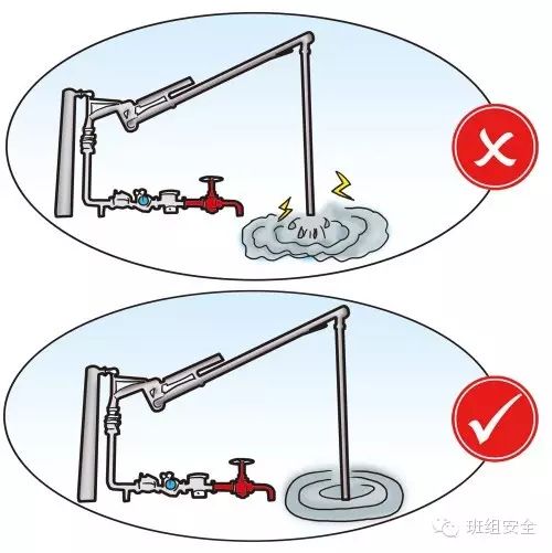

限制输送速度:降低液体输送中的摩擦速度或液体物料在管道中的流速等工作参数,可限制静电的产生。
加快静电电荷的逸散:包括使用缓冲器,在输送液体物料时,使带电的液体通过管道进入储罐之前,先进入缓冲器内“缓冲”一段时间,使大部分电荷在这段时间里逸散,从而大大减少了带入储罐的电荷;注入储罐的液体应静置一段时间后才能进行检尺、采样等工作,以使蓄积的电荷向器壁、液面集中并泄入大地;消除杂质,石油产品在生产输送中要避免水、空气及其他杂质与油品之间以及不同油品之间相互混合。

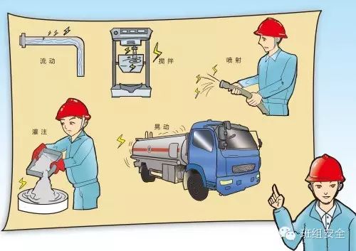

消除产生静电的附加源:如液流的喷溅、容器底部积水受到注入流的搅拌、液体或粉体内夹入空气或气泡、粉尘在料斗或料仓内冲击、液体或粉体的混合搅动等。
