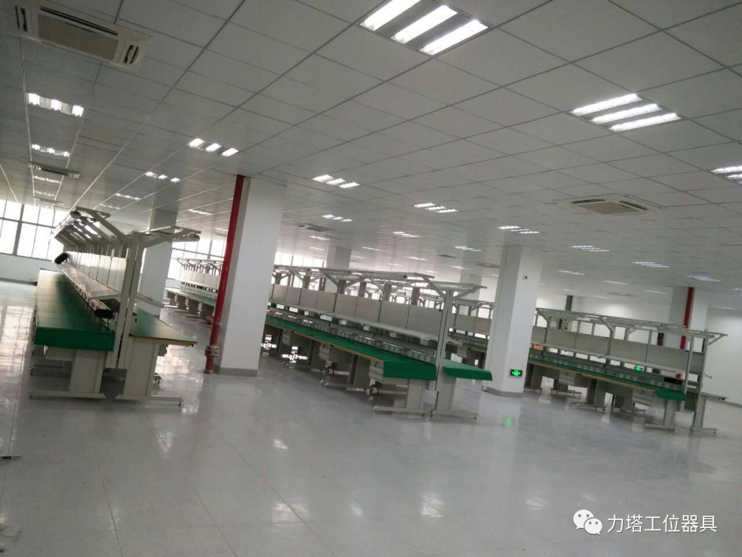

现在市面上供应的防静电工作台种类很多,生产厂家也不计其数,但有哪些厂家生产的防静电工作台是真正的可以完全防静电的呢?一张优质的防静电工作台该具备哪些标准?就让上海力塔来带您了解实情吧。

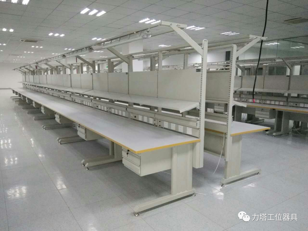

  力塔防静电工作台,基本的一个要素就是要能够防止静电干扰正常工作。那么我们首先要检查的是,工作台是否有防静电的能力,这个大部分厂家都能做到,会根据用户的需要来定做所需型号的防静电工作台。

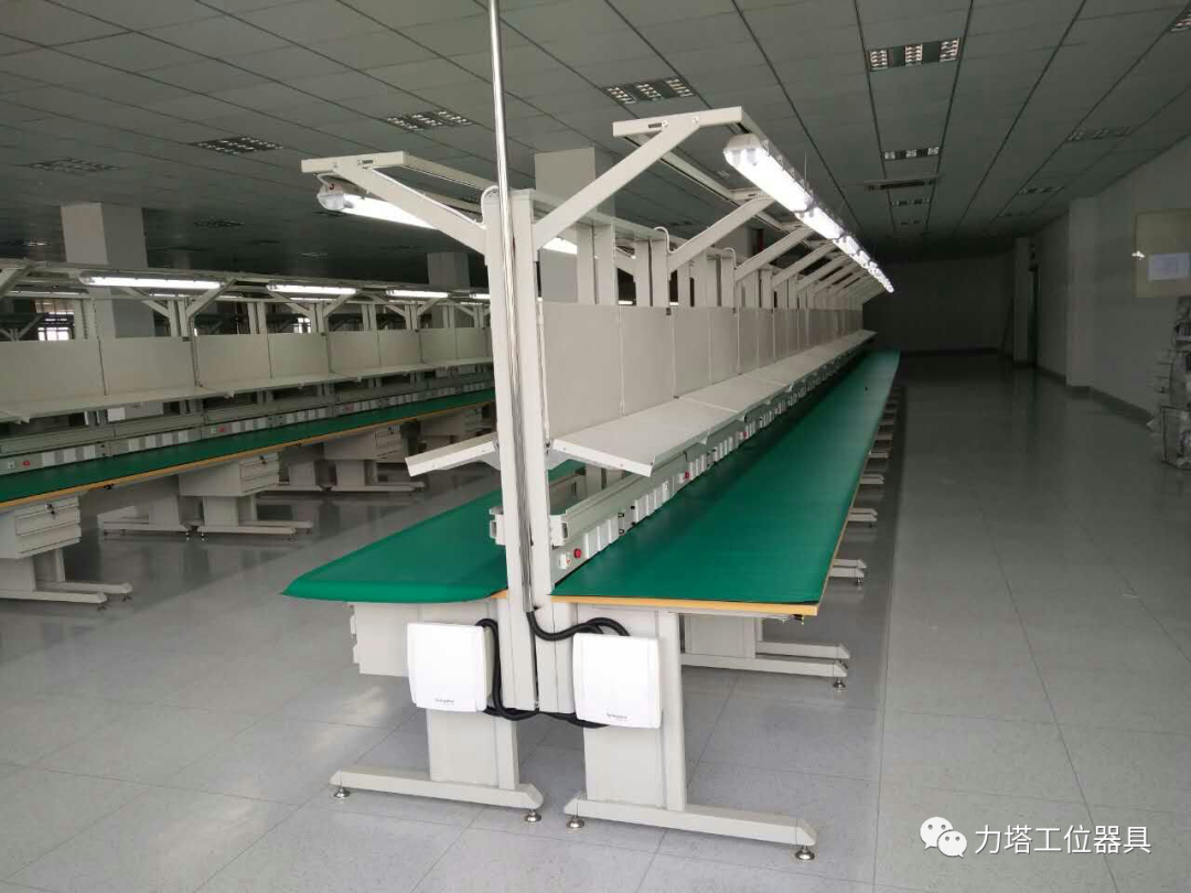

 第二点我们要注意的是,查看工作台桌面是否配有防静电台垫,工作台台架所用材料是否防静电材料,工作台本身有没有防静电接地线,工作台整体是否进行了放静电喷涂等几个方面的防静电工作台基础要素。
  一张优质的防静电工作台起码要具备以下的三个方面:
  1、工作台的整体漆面喷涂的表面电阻要符合防静电要求。
  2、工作台整体的接地电阻要符合防静电要求。
  3、工作台台面的表面电阻要符合防静电要求。
  重要的就是后一点:实际测试。对工作台整体进行一次防静电效果测试。一定要符合国家相关防静电标准。
  目前国家相关防静电合格测试的标准有《防静电工作区技术要求》等文献,但对工作台这方面的要求都不是很要,在参照了《导电及静电耗散型弹性地板电阻的测试方法》等相关书籍之后,我们确定了一个比较符合防静电工作台防静电能力的技术测量方法,具体测试过程如下:在实际测量时要采用100V的电压进行检测,保持周温度在21℃-25℃之间为宜,并且需要把工作台放到环境湿度在45%-55%之间的场所24小时,之后开始在这个特定的环境下进行检测。这样测量出来的结果就是该防静电工作台的防静电能力值。
  在完成上述的检查步骤之后,就可以根据终结果来判断所选的防静电工作台能否被称作是一张优质的防静电工作台了。
