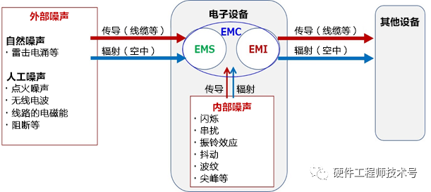

噪声的发生源
噪声的发生源一种可以为自然界本来存在的自然噪声,和人类制造的物品及现象所产生的人工噪声。
噪声的发生源另一种可以分为外来噪声与内部噪声,这是以受到噪声影响的一面为基准来判断的,自然噪声基本上都是外来噪声。人工噪声来说外来噪声和内部噪声两种都有。
噪声的传播方式
噪声可大致分为传导噪声和辐射噪声这两种。
传导噪声是通过电源及信号的线缆、印刷电路板的薄膜布线等的导体而传播的噪声。
辐射(发射)噪声是向空中发射(辐射)的噪声。
EMC(电磁兼容性)
近年来,随着制造厂商的发展,对于制造设备的要求也越来越高,与外来噪声和内部噪声的相关要求,要依照EMC相关的限制及标准,EMC指的是 “电磁兼容性”及“电磁适应性”等,其中包括EMI——电磁骚扰/干扰和EMS——电磁敏感性。EMC的含义是指兼顾不构成电磁骚扰(EMI),和即使受到电磁骚扰也能维持性能(EMS)。EMI包括传导噪声和辐射噪声,EMS要求分别对这两者具有耐受量。

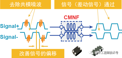

1)信号噪声
共模滤波器

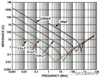

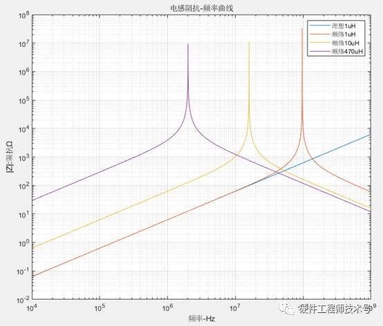

2)电源噪声
通过增加合适的电容或者电感可以减弱电源噪声。
电容
电感

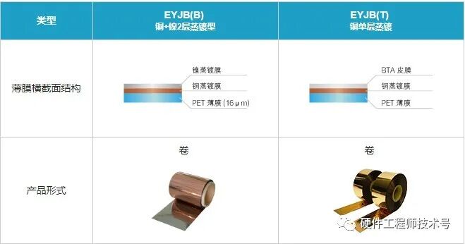

3)电磁波噪声
电磁波噪声包括外来的自然及人工的辐射噪声,和内部的开关电源及高速数据传送等的辐射噪声。根据EMI的观点,需要减少噪声辐射的对策,同时,需要屏蔽等的对策。

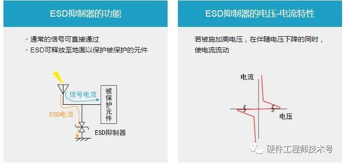

4)静电噪声
物质所带有的静电的放电,其特征是短时间内可达到千伏级的高电压,将诱发电子设备的误动作,或给电子元件造成损伤。

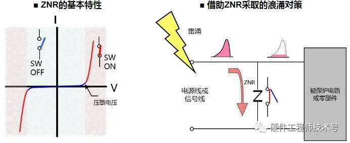

5)浪涌
一般为雷击浪涌,但车载设备中电池切断引起的负载突降会造成问题。同时,浪涌具有很大的能量,因此其对策需要以浪涌对策为前提的对策部件。
