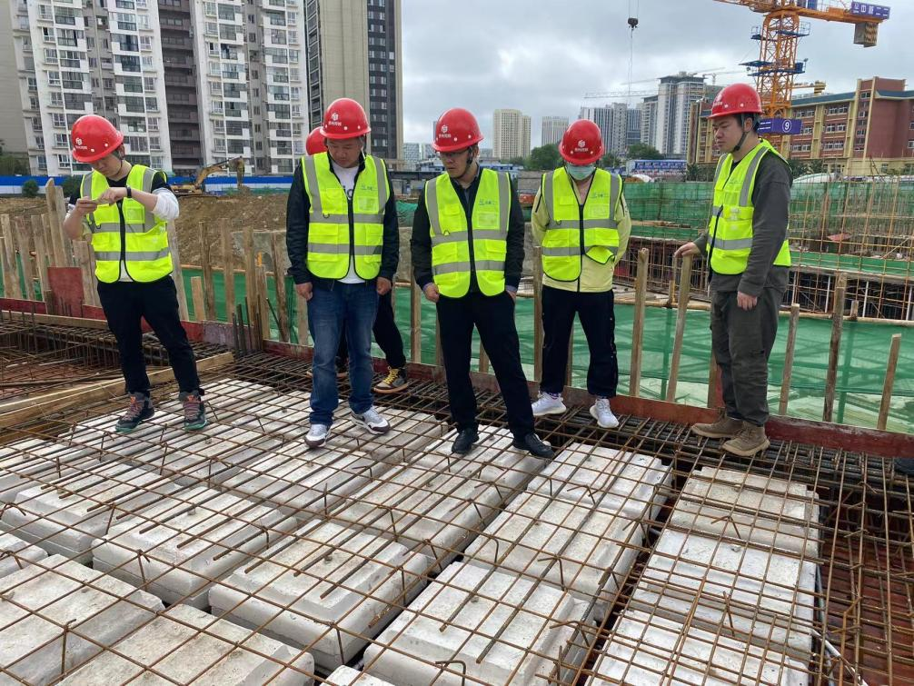

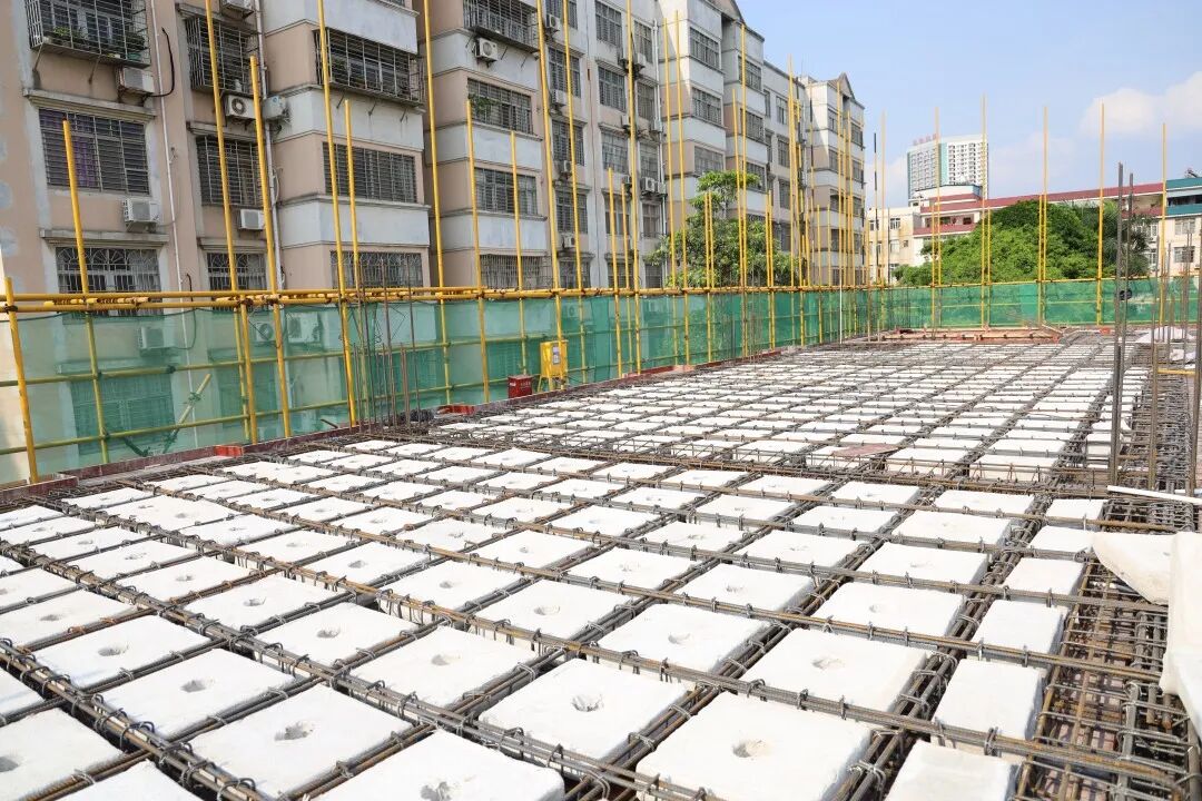

贵港市宏港建筑工程有限责任公司在白凹窝小学项目教学楼项目顺利实施了“现浇混凝土空心楼盖”施工工艺。此技术是按一定规则,在混凝土浇筑前,把填充体埋设于混凝土楼板中,再经过混凝土浇筑而成空腔的楼盖。这一新技术具有抗震性能好,隔热、隔音、保温性能显著提高,并且视觉美观,真正实现空间灵活布置等优点,使项目建筑更安全优质、高效利用、开阔美观。
混凝土空心楼盖底筋、肋梁钢筋绑扎

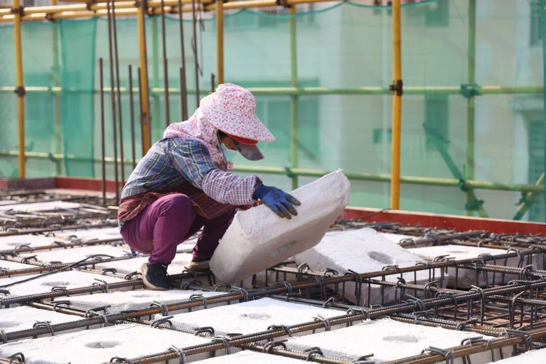

工人在铺放内模
铺放内模后的楼盖
面筋绑扎完成的楼盖

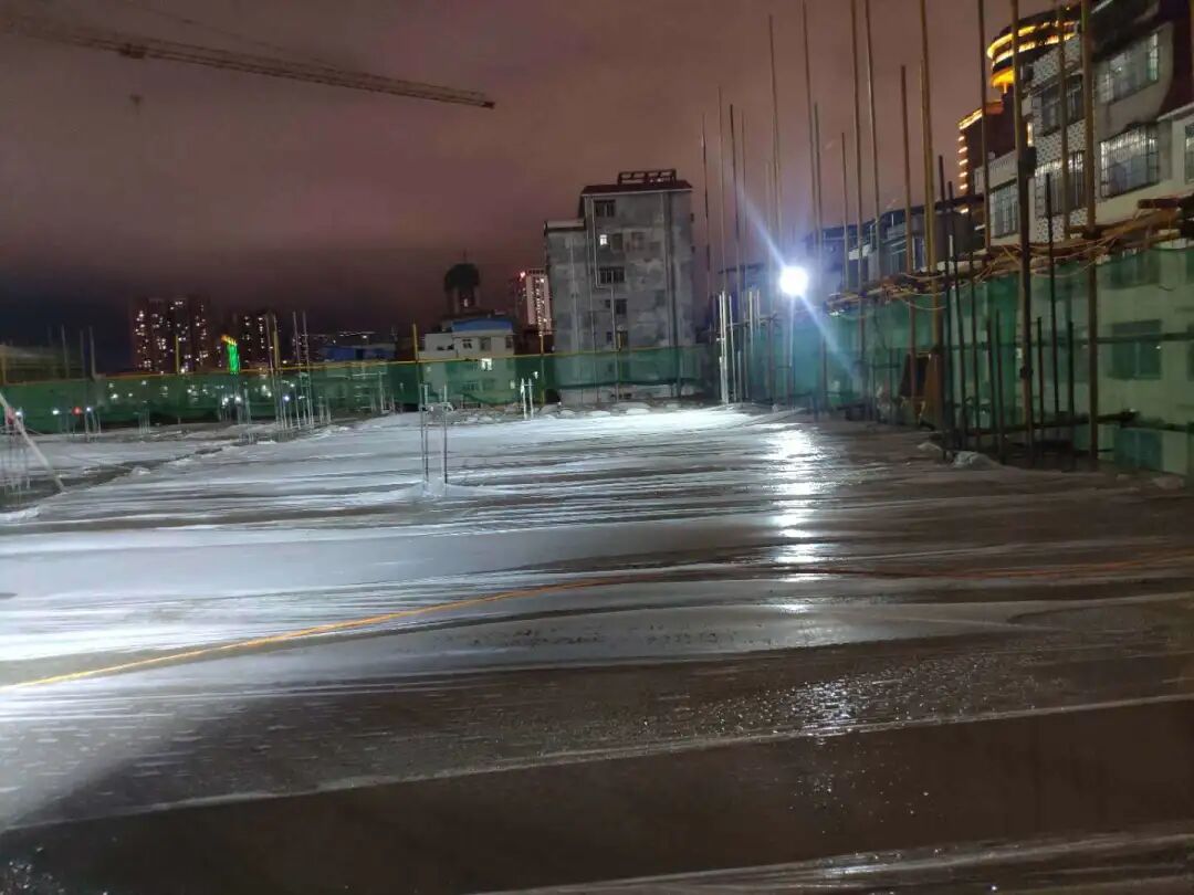

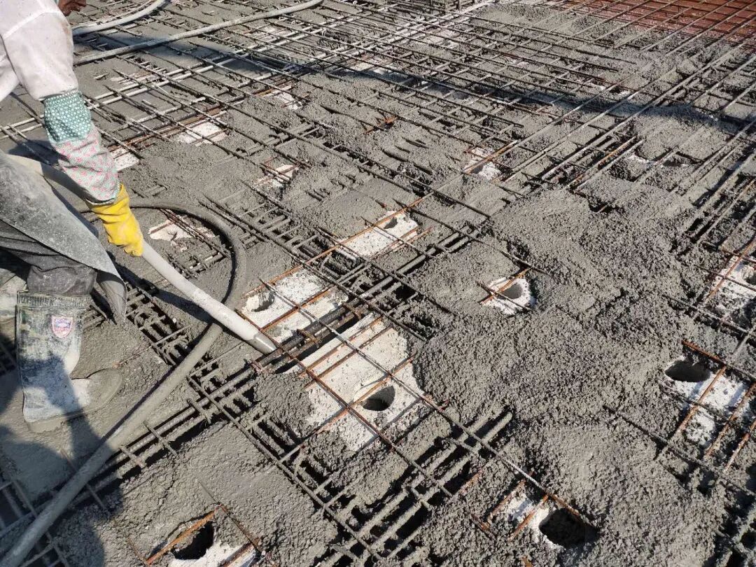

现浇钢筋混凝土空心楼盖在浇筑施工
现浇钢筋混凝土空心楼盖浇筑完成

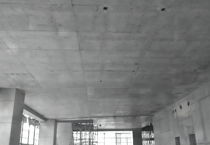

c. 空心楼盖的底部平整,便于各种管道的布置和安装,且烟感和喷淋数量均大幅减少。

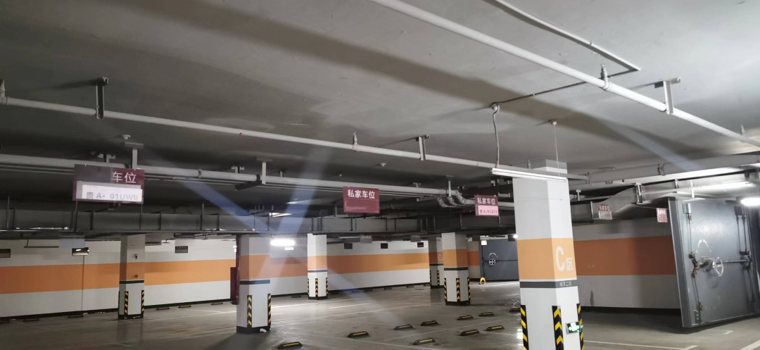

a. 没有常规地库上的横梁。可提高整体观感,没有横梁,柱距多为8.1米,让空间敞亮,避免了压抑感。
b. 成排成线。仅这一点,就让很多项目的车库望其项背。管道支架、喷淋头、烟感设备、照明灯具、导视灯箱全部成排成线。
