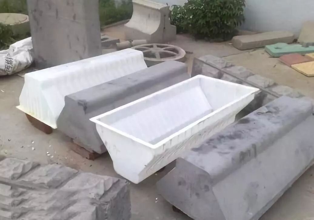

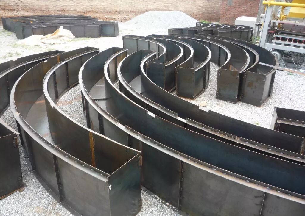

在别处浇制而非在最后的施工现场。不同尺寸、形状的预制混凝土都可采用纤维增强其可靠性及开裂后的韧性。以其低廉的成本,出色的性能,繁多的样式、重量加上出色的挠曲强度和性能,使其在路障、储水池、外墙、建筑和装饰领域得到广泛应用。
▲塑料模具
▲钢模具

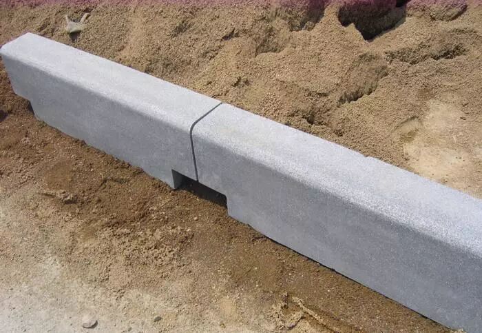

比较熟悉的就是常见的预制混凝土路道牙
▲路道牙

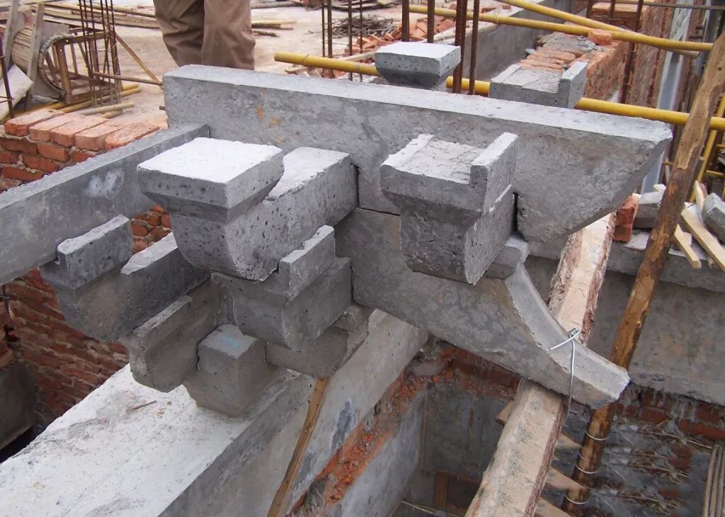

在仿古建中这些复杂的榫接结构,除了使用木材外,预制混凝土也可以。
▲仿古建筑预制混凝土

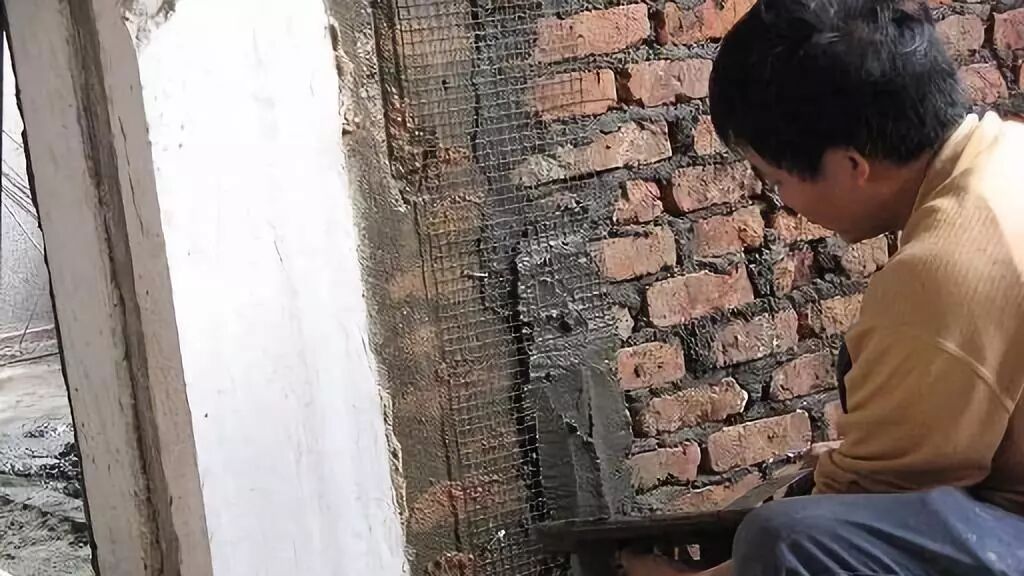

就是通过对水泥砂浆厚度进行控制,固定后产生的凹凸面,形成装饰线条。在建筑与室内的专业叫法是"批荡",指用石灰砂浆、混合砂浆、水泥砂浆、聚合物水泥砂浆等在建筑物的面层抹上20mm厚左右的一层物质,使得建筑物表面平整便于铺贴或扇灰,同时也起到保护墙体或柱以及防水隔热、隔声等作用。
其具体做法建筑与室内工艺比较全面、有兴趣的小伙伴可自行查找,在景观中就简单理解为在水泥砂浆中铺设铁丝网,铁丝网连接结构层增加拉力以便再次增厚水泥砂浆。
▲批荡
