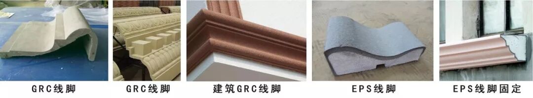

GRC线条      vs      EPS线条
重量对比
GRC材料属于空心材料,以水泥作为主体材质,质量重,不适合用于高层建筑,容易发生脱落的现象。

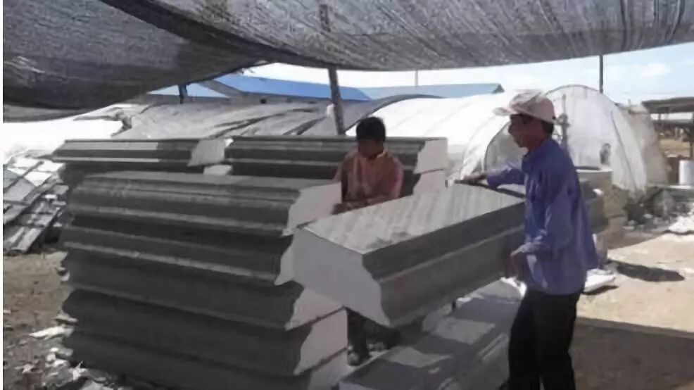

EPS线条骨料为聚笨乙烯,其重量约是GRC装饰线的1/6左右,一个人即能够随意搬动,施工方便。
安装工艺对比
GRC线条切割困难、拼接工序复杂、安装工期长、费用高。在老房的改建装饰上因为缺少预埋件,无法与老建筑的外墙融合并易出现冷、热桥现象。
EPS线条易搬运,采用胶黏剂粘接,黏结强度高;可随意切割、拼接、粘贴、安装效率高、费用低、施工安全快捷。导热系数低、保温效果好。
性能对比
GRC线条产品质量重,强度高、造型丰富、装饰效果多样,耐老化性、防火性能好。
EPS线条的优势就是轻质、成本低。缺点也是很明显,容易破坏、耐久性差。防火差,外装饰只能做涂料,造型只能是相对简单。
(所以一般来说,高质量的工程会优先选择GRC,普通工程可以考虑EPS线条。)

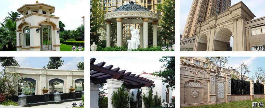

二、在景观中应用

EPS装饰线条切割机的介绍
