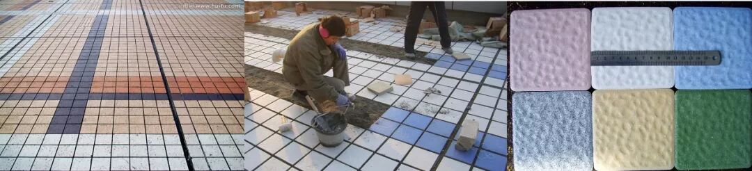

1、广场砖
广场砖属于耐磨砖的一种。主要用于流量众多的公共场合。其砖体色彩简单,砖面体积小,多采用凹凸面的形式。具有防滑、耐磨、修补方便的特点。
 ▲广场砖

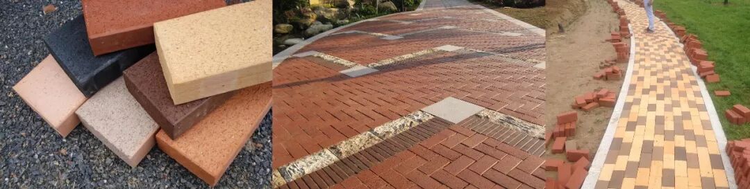

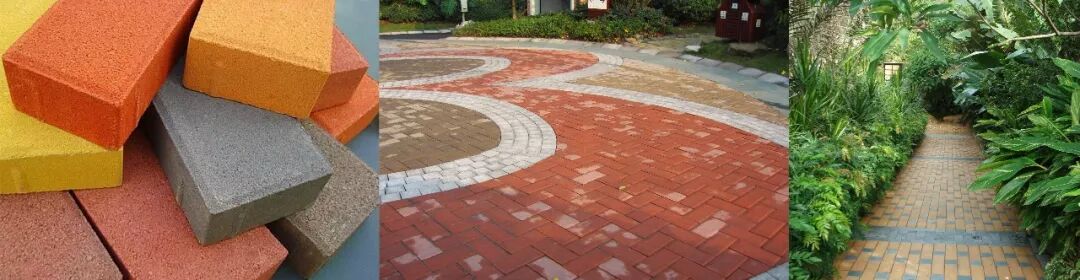

2、烧结砖
凡以粘土、页岩、煤矸石或粉煤灰为原料,经成型和高温焙烧而制得的用于砌筑承重和非承重墙体的砖统称为烧结砖。根据原料不同分为烧结粘土砖、烧结粉煤灰砖、烧结页岩砖等。
 ▲烧结砖

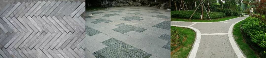

3、青砖
青砖是粘土烧制的,粘土是某些铝硅酸矿物长时间风化的产物,具有极强的粘性而得名。粘土中含有铁,烧制过程中完全氧化时生成三氧化二铁呈红色,即最常用的红砖;而如果在烧制过程中加水冷却,使粘土中的铁不完全氧化则呈青色,即青砖。
 ▲青砖

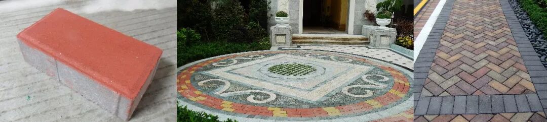

4、建菱砖
也称为吸水砖,可以做成各种颜色。由水泥、砂石及各种颜色的粉末搅拌后经振捣压实成型,强度比烧结砖差很多,常用于人行道及人形广场等地方。
 ▲建菱砖

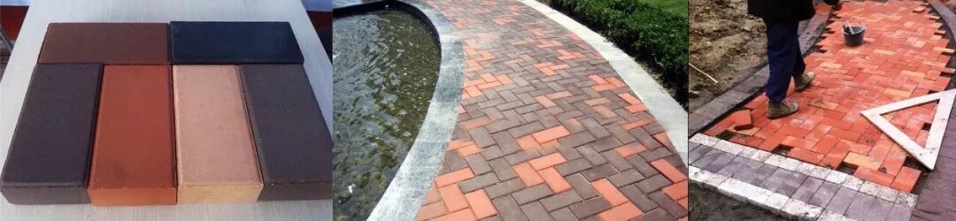

6、陶土砖
陶土砖其实是粘土砖的一种,主要以实心砖为主!是产品不断优化及传统技艺不断升级的产物。陶土砖通常采用优质粘土甚至紫砂陶土高温烧制,以天然粘土为主要成分,用石英、长石等为骨料,经过烧结后形成的土建砌墙砖。
 ▲陶土砖

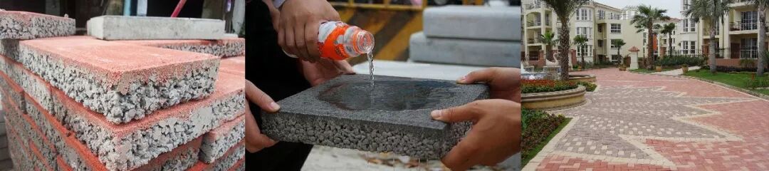

7、透水砖
荷兰人制造了一种长100毫米宽200毫米50或60毫米高的小型铺设在街道路面上,并使砖与砖之间预留了2毫米的缝隙。这样下雨时雨水会从砖之间的缝隙中渗入地下。这便是透水砖的前身,为了加强砖体的抗压和抗折强度.技术人员用碎石作为原料加入水泥和胶性外加剂使其透水速度和强度都能满足城市路面的需要。这种砖便是市政路面上使用的透水砖。
▲透水砖

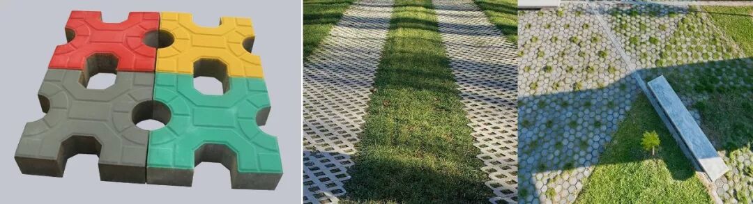

8.植草砖
植草砖是指不用通过烧制,由混凝土、河沙、颜料等优质材料经过高压砖机振压而成的砖。它在园林中的广泛应用,既方便了人们的出行又增加了城市的绿化面积。常见有井字、8字、网格等。
▲植草砖
