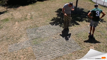

石笼网由高抗腐蚀、高强度、具有延展性的低碳钢丝或者包覆pvc以上的钢丝使用机械编织而成,使用该网制作而成的箱型结构就是石笼。简单来说也就是制作一个容器放石头。当然也可以放其它的东西。

施工过程
第一步,平整地面,如果是松软的土壤,需要做150毫米厚的碎石垫层,以防止景墙的沉降问题。
第二步,防野草。需要在地基两边设置阻隔层,利用波纹钢板和木板来制作,这样杂草就不会长到石笼里,还能起到排水的作用。
第三步,组装石笼。组装铁丝笼并不难,将几面网格状的铁丝网,用螺旋状的铁丝绞合在一起即可。
第四步,插入隔层。为了防止装满石头时笼子里向外膨胀,在笼子中间插入拉结筋,并固定好。
第五步,装石块。
