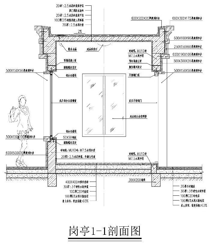

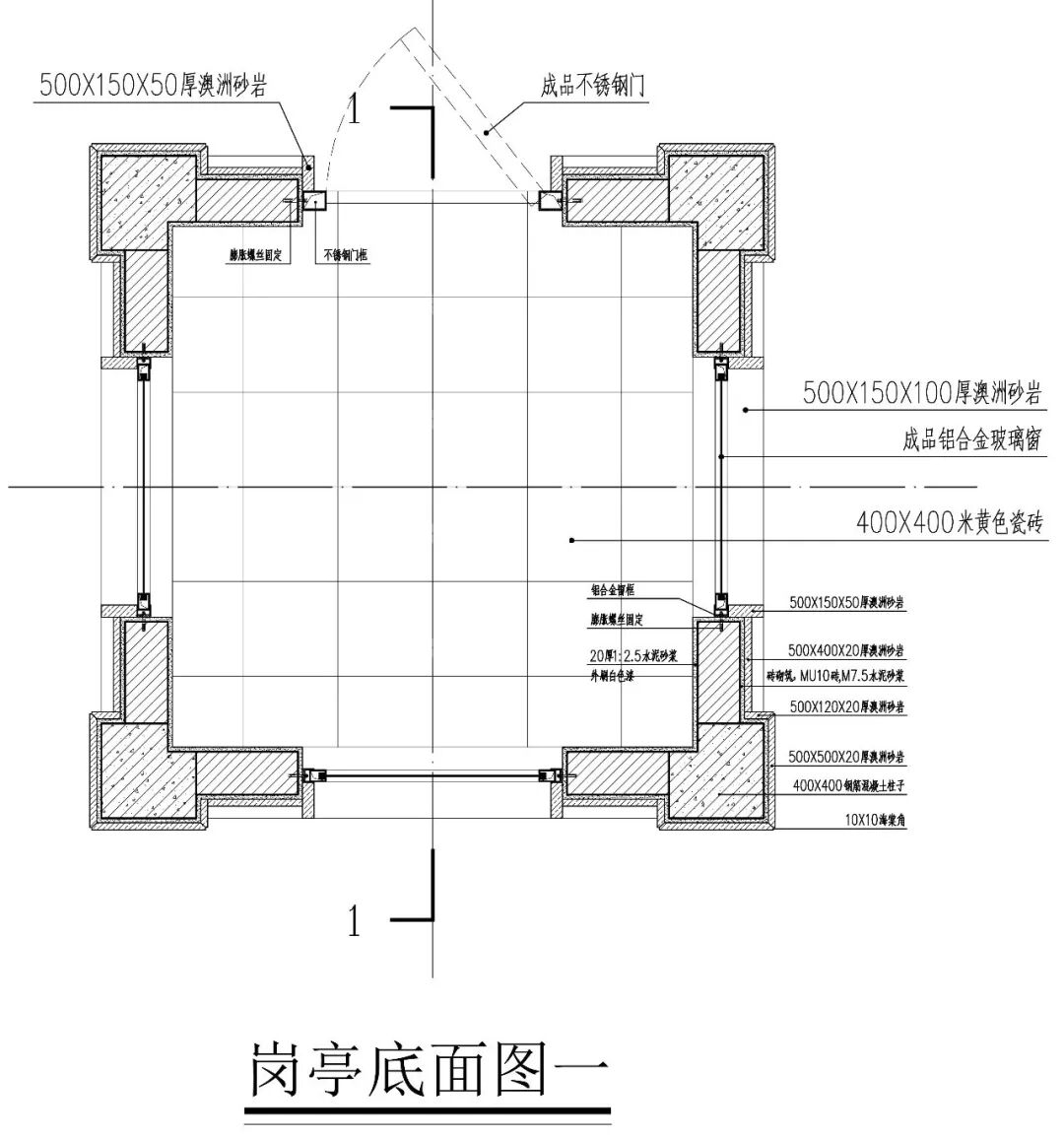

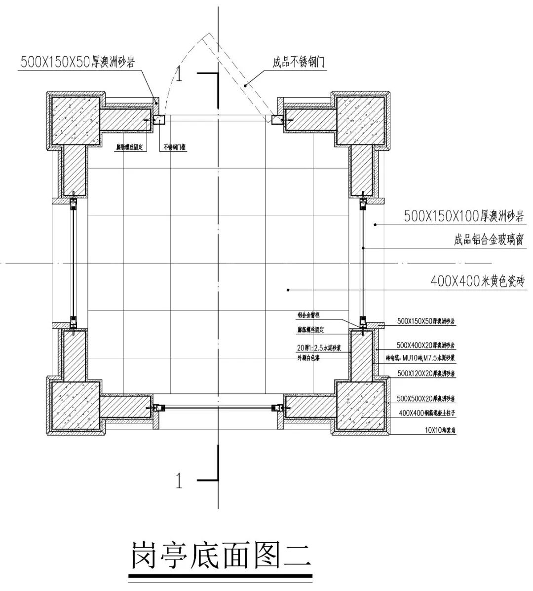

 施工图案例

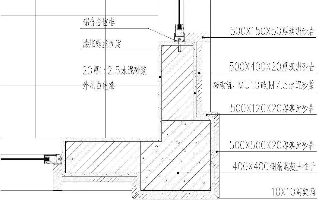

上一讲的岗亭除了石材干挂,同样也可以用粘哦!岗亭结构可以选择完整的结构柱,也可选择切角的结构柱使室内空间更加规整。相比干挂更节省空间,工艺也更简单。

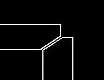

同样来一张大样图就知道,这是我们常见的做法,没有干挂工艺那么多构件。值得注意的是当石材有拼接时,会出现尖锐角,容易出现破损,需要使用海棠角收口。(上一章忘记讲了,嚯嚯嚯!)
也就是这个
还有鸡嘴缝、鸭嘴缝什么的.....你们自己去了解吧!剖面图也只是将干挂的龙骨和挂件换成了水泥砂浆。
