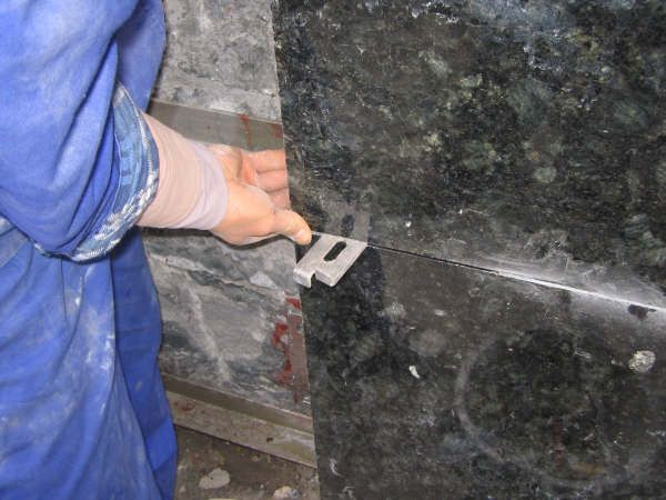

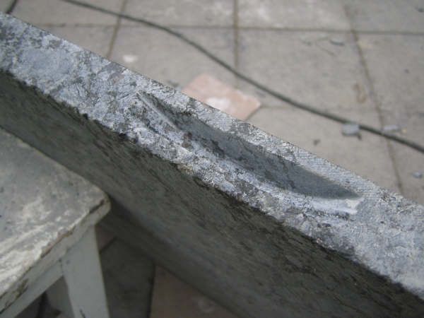

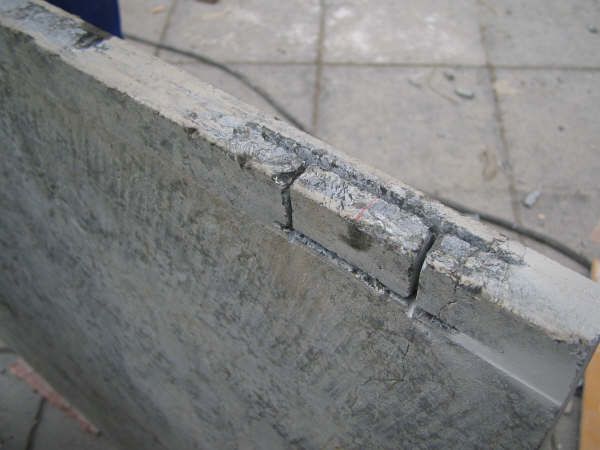

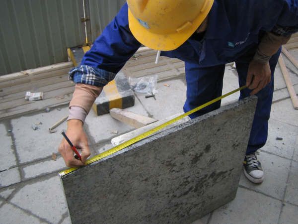

1.切挂口~在砖两段各80mm处标记
2.切割机于划线处下刀,切到距离标线左右各25mm左右为宜
3. 下段切口造型为此,再把这个小方块用锤子小心敲掉则成半开放方口

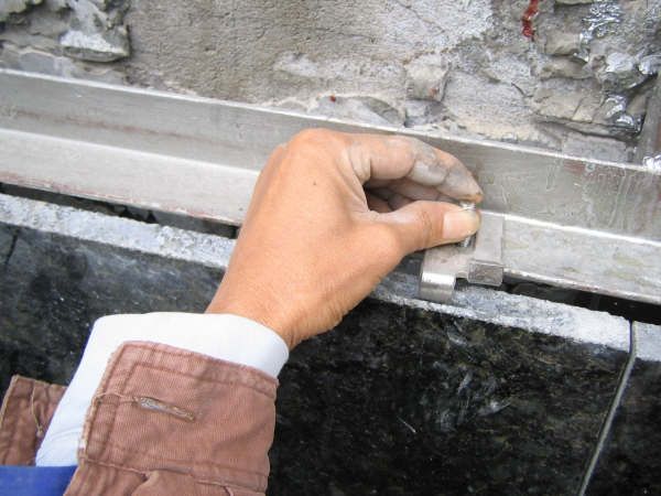

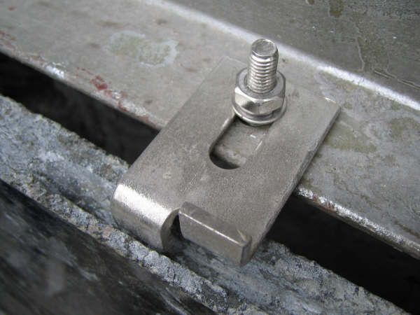

4. 上挂件

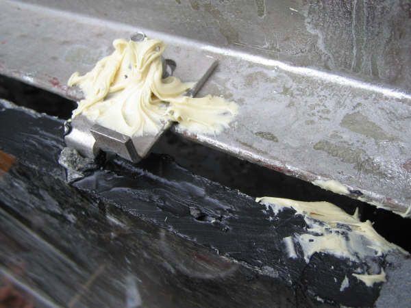

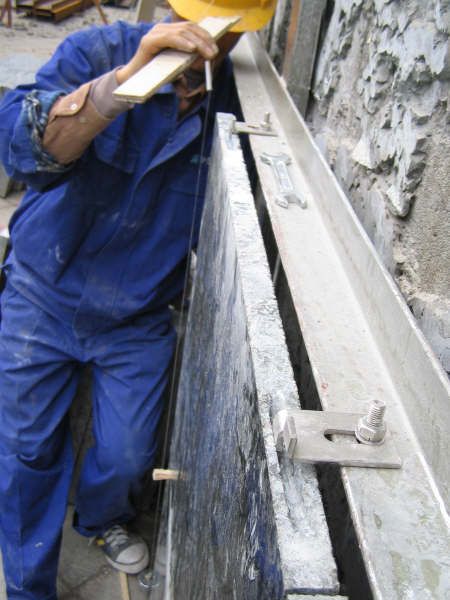

5. 在石材的下段用垫片垫好,方便防水胶的填充,也起到调整水平度的作用
6.调整位置
7.调合AB胶
8.填满开槽缝隙,覆盖固定件螺帽,虽然有点难看,可是全挂完了这些胶就都看不到了。
