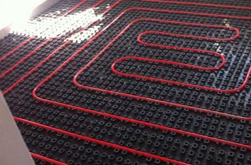

六、地热管长度
将每一回路的PE-X地热管的长度,按图上所标的长度全部加起来即可。
