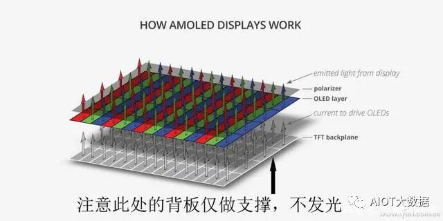

OLED的独特优势,即像素自发光,与后置背光,通过遮挡光线来呈现色彩的传统液晶相比,最高亮度和对比度(最亮最暗的对比)要好得多,差不多的技术水平下,颜色更鲜艳,而同样的亮度等参数下则相对省电,而且因为没有背光层,所以更薄一些。
OLED和Mini LED该选谁
Mini LED和OLED区别主要在于OLED的独特优势,即像素自发光,与后置背光,通过遮挡光线来呈现色彩的传统液晶相比,最高亮度和对比度(最亮最暗的对比)要好得多,差不多的技术水平下,颜色更鲜艳,而同样的亮度等参数下则相对省电,而且因为没有背光层,所以更薄一些。
OLED用电流直接激发像素点内的色彩物质发光并产生色彩也带来了一个问题,就是对这些物质的消耗问题。如果长时间保持某个像素的色彩,可能会过度消耗这些物质,造成发色、发光能力下降,观感就是这个像素点的此种色彩甚至是所有色彩、亮度都逐渐暗淡,如果是一片像素都出现问题,就是所谓的“烧屏”了。

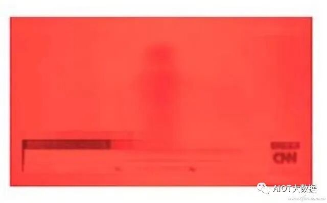

不过它也有个无法避免的问题,那就是在某个分区内出现了亮度区别巨大的少量像素,比如观看星空时。如果分区的亮度根据夜晚的天空色彩而调低了,那么星光就过于暗淡失真,反之,如果要保证星星的亮度而提升了背光分区的亮度,那么周围的暗像素很可能被照亮,就产生了所谓的辉光,星空的底色就失真了。
Mini LED局部调光的粒度比较粗的情况下(即背光分区数量不多),就很容易观察到“光晕”,这是由某个分区发光时,漏光到临近不发光的分区(或更暗的分区)所致。凑近仔细观察,说不定还能肉眼分辨出不同的背光区域。

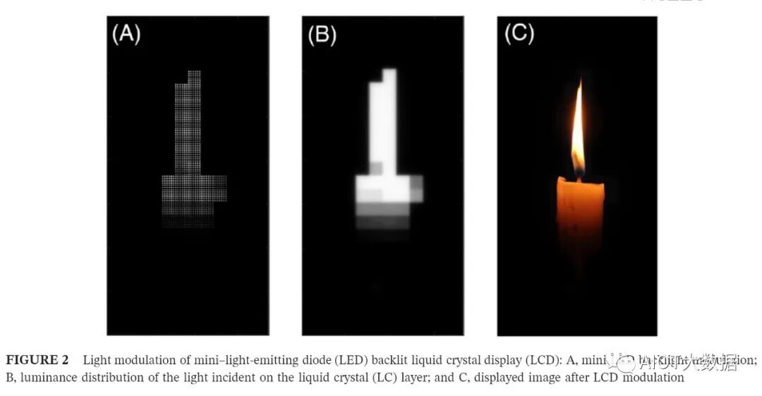

Mini LED的实质就是把这种背光分区做得更多,或者说将每个LED背光做得更小,实现更精准的背光和画面亮度控制(所以mini LED显然也属于LCD)。比如上面这张图,在显示一根蜡烛时,仅点亮显示所需的背光部分,而且有不同的灰度级(虽然其精度和OLED还是不能比)。
