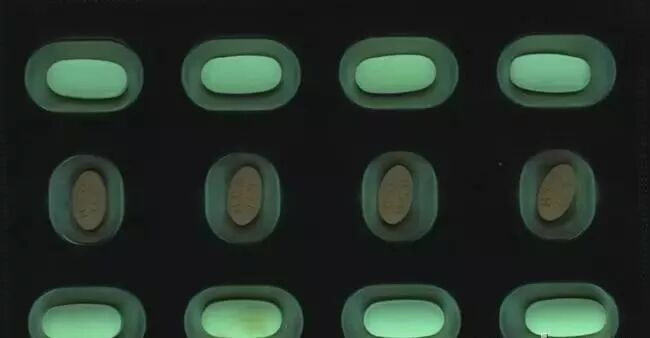

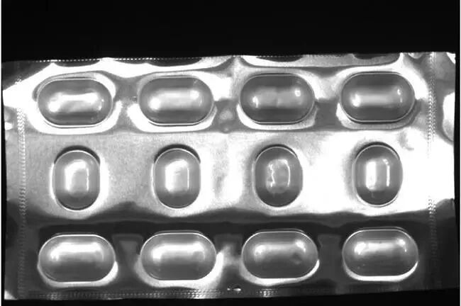

光源照在光滑的非金属表面上,光滑的非金属表面在一定角度下反射形成的眩光是偏振光,而许多偏振光在成像中是有害的,使我们看不到清晰图像。能够滤除偏振光的滤镜叫做偏振镜。普通的偏振镜叫做线偏振镜。把偏振镜装到镜头的前端,仔细旋转偏振镜,使得有害眩光减至最小甚至消失,这样就能拍摄出没有眩光的照片了。

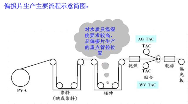

PVA:PVA膜是一种高分子聚合物,  用各类具有二向色性的有机染料进行染色,同时在一定的湿度和温度条件下进行延伸,使其吸收二向色性染料形成偏振性能,在脱水、烘干后形成偏振片原膜。
TAC:PVA膜具有亲水性,在湿热的环境中很快会变形、收缩、松弛、衰退、且强度很低,质脆易破,不便于使用和加工,因此在膜两边都复合上一层强度高、透光率高而又耐湿热的TAC膜,起保护作用。

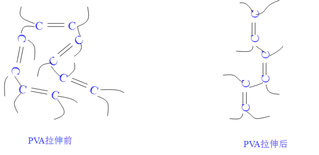

PVA膜的特性:
PVA分子本来是任意角度无规则性分布的,在一定温度和湿度条件下,受力拉伸后就逐渐偏转于作用力方向,趋向于成直线状分布。
随着PVA分子沿拉伸方向直线排列,吸附在PVA层上的碘离子(或染料分子)也跟随着有方向性的偏转,形成碘离子(或染料分子)的长链。因为碘离子(或染料分子)有很好的起偏性,它可以吸收平行于其排列方向的偏振光,只让垂直方向的偏振光通过,利用这样的原理就可制造偏光膜。

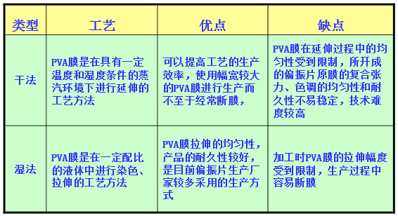

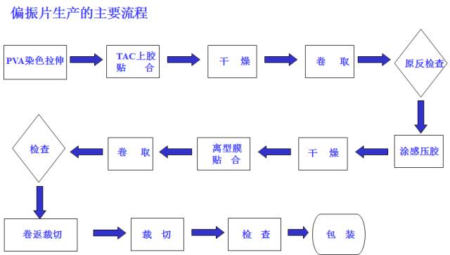

偏振片生产的主要工艺

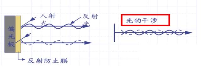

(1)抗反射(AR):
当光经过偏振片表面时,通常会有5%左右的反射损失,从而影响LCD的对比度差异。改善的方法就是在偏振片的TAC层上涂上一层抗反射型物质,利用光的干涉原理来降低反射值。
