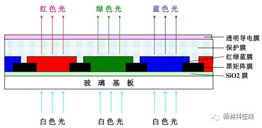

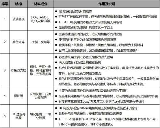

彩色滤光片的结构含玻璃基板、黑色矩阵、彩色层、保护膜及ITO导电膜,且不同类型的Color Filter结构亦稍有不同。
透过型Color Filter结构

Color Filter结构及特性说明

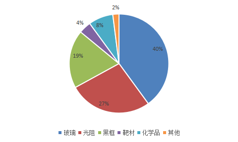

在彩色滤光片的成本构成方面,玻璃基板及光阻材料占据着成本的大部分,占比分别为40%和27%,黑色矩阵材料的占比亦较高,达到了19%。
彩色滤光片成本构成

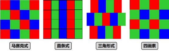

根据显示器的用途及视讯电极的不同,RGB三色素的排列方式亦会有所差别,主要有马赛克式、直条式、三角形式、四画素等。
RGB三色素排列形式

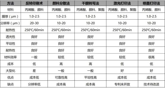

彩色滤光片制作的核心工艺是彩色滤色膜的制备,目前,彩色滤色膜较常用的制备方法主要有颜料分散法、染色法、印刷法和电沉积法等四种,近年来在日本出现了喷墨印刷法。
彩色滤色膜主要制造方法对比
资料来源:CNKI

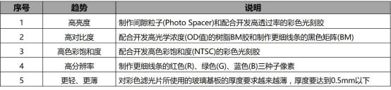

彩色滤光片的技术发展方向取决于下游LCD面板应用需求。终端应用产品不断追求更轻、更薄、高画质显示,因此,彩色滤光片逐步向高亮度、高对比度、高色彩饱和度、高分辨率方向发展。
