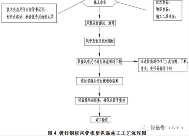

镀锌钢板风管橡塑保温安装施工工艺流程见图4:
施工准备:
1、各系统风管走向、坐标、标高安装准确无误,风管漏风量、漏光量检测试验完毕满足要求。
2、根据系统风管型号编制下料清单。
3、技术人员向施工人员进行技术交底,对保温下料尺寸及要求进行明确,并做好作业指导书记录。
4、编制现场加工操作平台的搭设方案,确保施工条件满足方案实施。
风管表面擦拭、清理:
使用抹布、漆刷等工具将风管表面的积灰或腻子等附着物清理干净,确保风管表面清洁无杂物,不影响表面刷胶。
根据风管尺寸进行保温板材下料:
保温板材下料分为直管段、弯头、变径管及风阀部件等,全部实行整体统筹下料,按风管规格,在板材上画出V型槽线及45度角斜坡线,风管四个棱角翻边采用45度角裁切对接,确保风管底部或顶部只出现一道粘贴缝(点击关注?建筑10大技术类公众号)。
风管表面及板材刷胶:
保温胶应均匀的涂在风管、部件或设备的外表面上,无空隙,无遗漏。刷胶按照先刷保温材料,刷风管表面的顺序进行,要求胶膜均匀无流淌。
橡塑板粘贴:

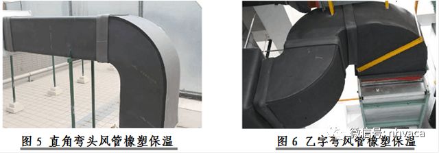

胶水静置2分钟待初凝后,先粘贴顶板及两侧橡塑板,用拍板反复按压,确保保温材料与风管、部件或设备粘接紧密,随后再粘贴下底保温板材。对于直角弯头、乙字弯等不规则部件可采用四面单独粘贴,侧立面压上下底面的方式。

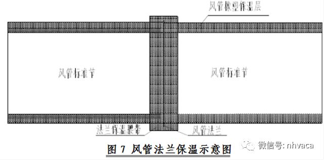

法兰保温:
对于两节风管的法兰连接处,采用增加腰带的方式保温,腰带宽度以100mm为宜,粘贴牢固后按压平整。

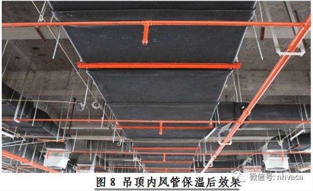

检查验收:
橡塑板粘贴完毕,用水平尺检查平整度,对超出偏差范围部位,进行局部按压,确保表面平整度。橡塑板粘贴修整完毕,经项目部自检后,报监理单位进行验收。

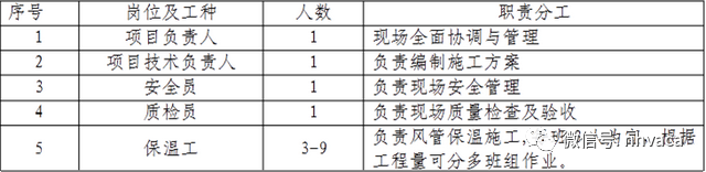

劳动力组织:
施工前,应建立完善的质量、安全管理体系,对劳务队伍进行施工方案及安全技术交底。依据现场实际,对劳动力合理组织和分工。按照策划确定的施工方案及现场进度、质量、配合要求,做到统一管理、有序施工。具体组织安排详见表1:
表1:劳动力组织表

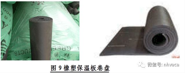

本工法所用主要材料质量要求:所使用的板材、型材等主要材料应符合现行国家有关产品标准的规定,并具有合格证明书或质量鉴定文件。
橡塑保温板材应有检验证明,且应经专业防火材料检测部门检测合格。
橡塑保温板材厚度及防火等级应以设计为准,表面平整光滑,厚度均匀。
橡塑板材粘接专用胶水,满足粘接技术要求和环境、职业健康要求。
