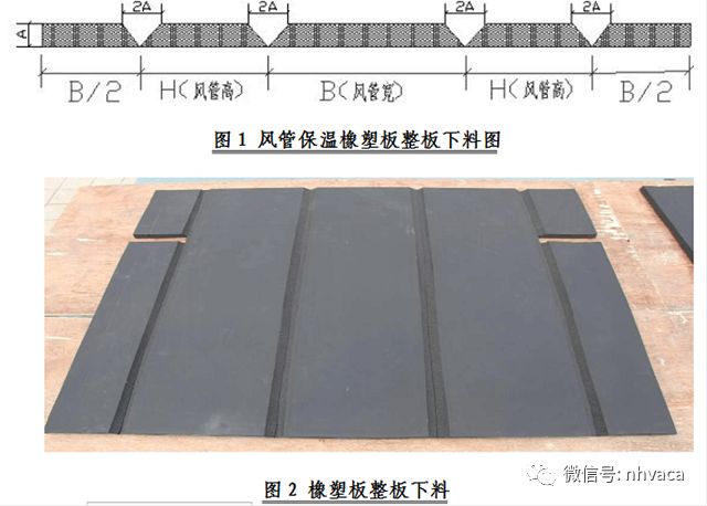

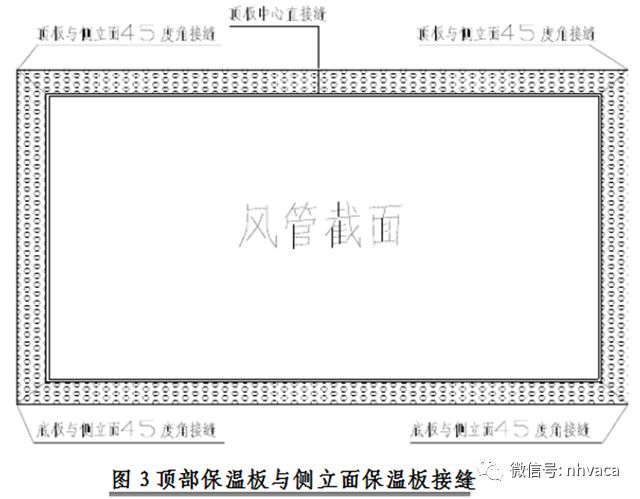

本工法是对传统镀锌钢板风管橡塑保温改进形成的,核心是改进橡塑保温板材下料方式,风管四面均采用整板下料,四棱角翻边采用45°裁切对接,确保保温层四边成直角,减少粘接缝。矩形直风管橡塑保温层板材放样,根据风管边长尺寸及橡塑板材厚度,放样采用如图1所示的组合方法。按预先测量的风管规格,计算放样尺寸。按计算的放样尺寸用钢直尺或钢卷尺在板材上丈量,用方铝合金靠尺和画笔在板材上画出板材V形槽线、45度斜坡线。保温板与风管表面接缝如图3,减少接缝数量,增强风管保温效果。
要求裁纸刀裁倒角口时向左、向右倾斜45°,以便切出的“V”型槽口成90°,便于折成直角。切割时刀具要紧贴靠尺以保证切口平直并防止切割尺寸误差。
