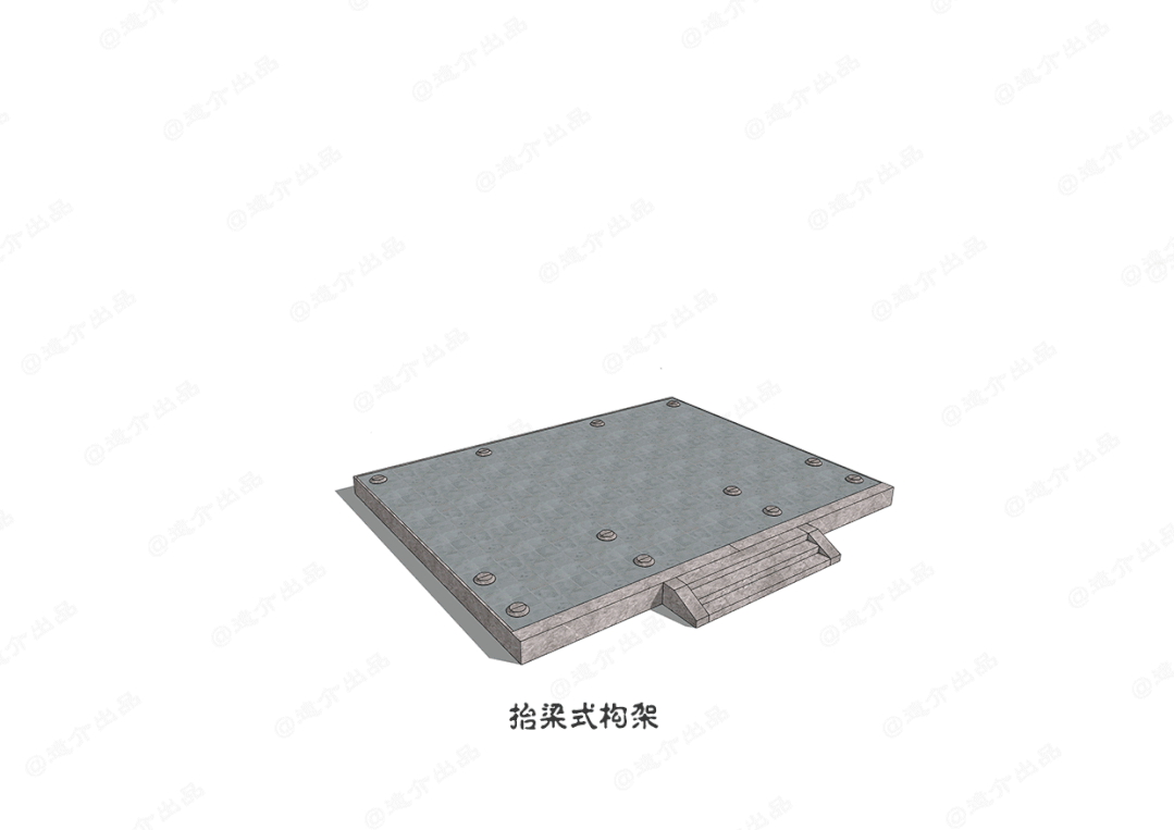

其中抬梁式就是用柱上搭梁,梁上搭檩
梁身梁架形成层叠结构

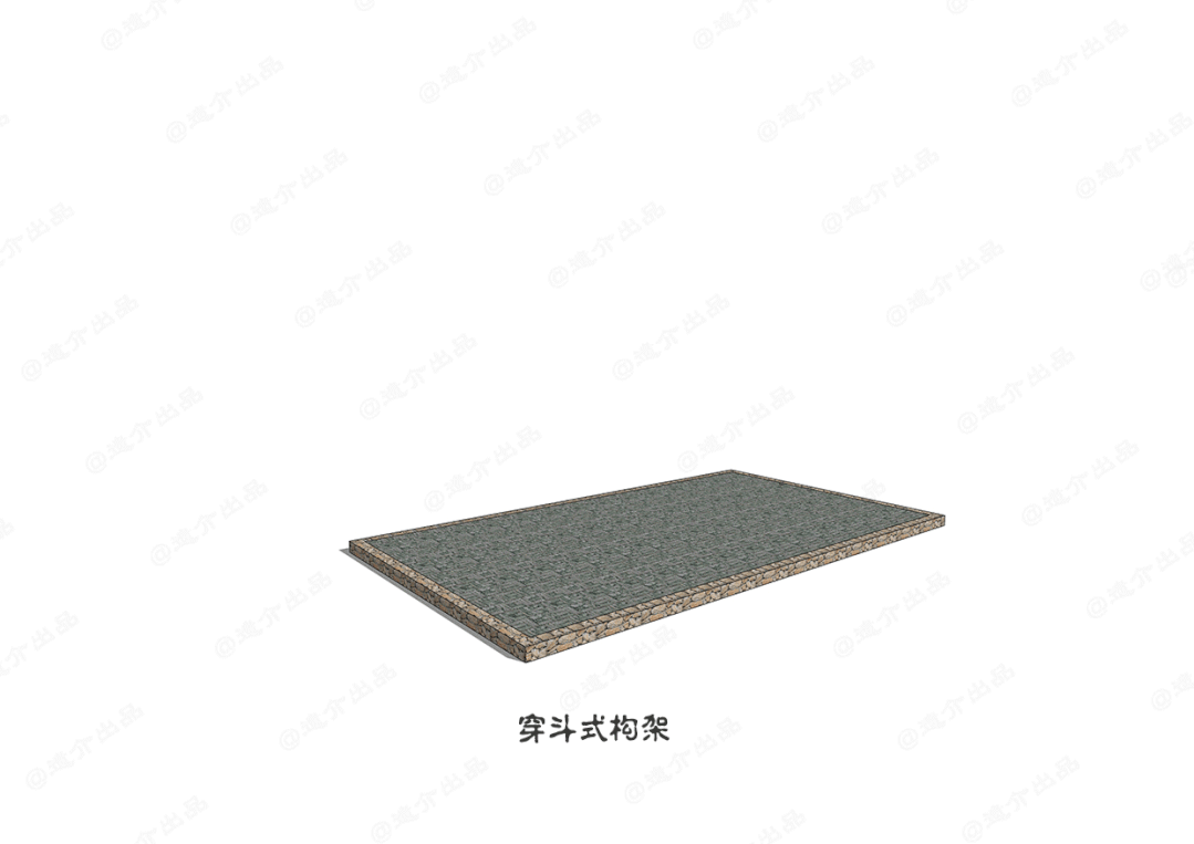

而穿斗式就是柱子上有檩,穿枋串柱,形成屋架
斗枋连接屋架成结构

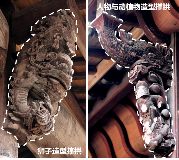

拱撑是用一根圆木
上端支托在屋顶出檐的檐檩下,下端支撑在立柱上
 代替檐下斗拱,起到延续斗拱的作用
狮子造型的撑拱、人物与动植物造型的撑拱

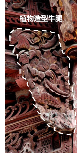

牛腿应撑拱而生
在撑拱和立柱之间有一块三角形空白
为加强装饰效果,稳定撑拱
将其填充成块状构件称为牛腿,功能与撑拱相同
植物造型的牛腿
图片来源:徐力凡. 明清古戏台建构的装饰性与南北对比研究[D].西安建筑科技大学,2013.
撑拱与牛腿一般加工成有弧度的形象
造像优美柔和、有简有繁
题材有植物、动物、人物及器物等
