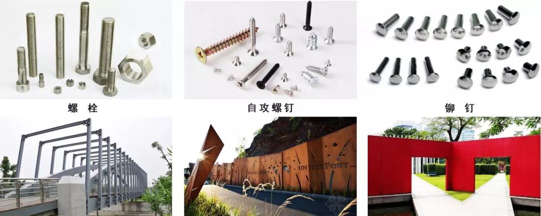

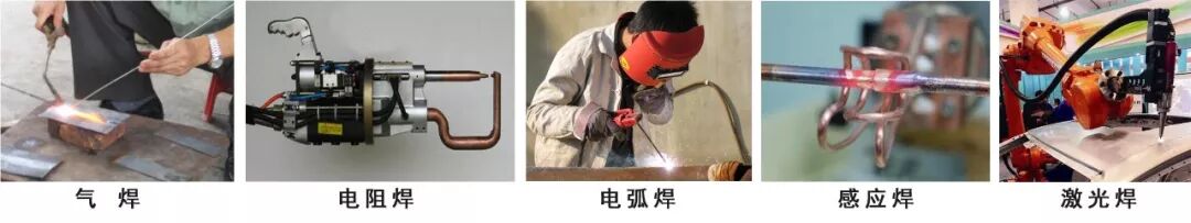

 一.焊接
一种以加热、高温、高压的方式接合金属的制造工艺。
园林景观施工中最常用的是气焊和电弧焊,而电阻焊、感应焊、激光焊多用于精密的仪器制作。
 二.螺栓、自攻螺丝、铆钉固定
 大型的钢结构可用螺栓固定,较轻薄的饰面可直接用自攻螺钉和铆钉固定

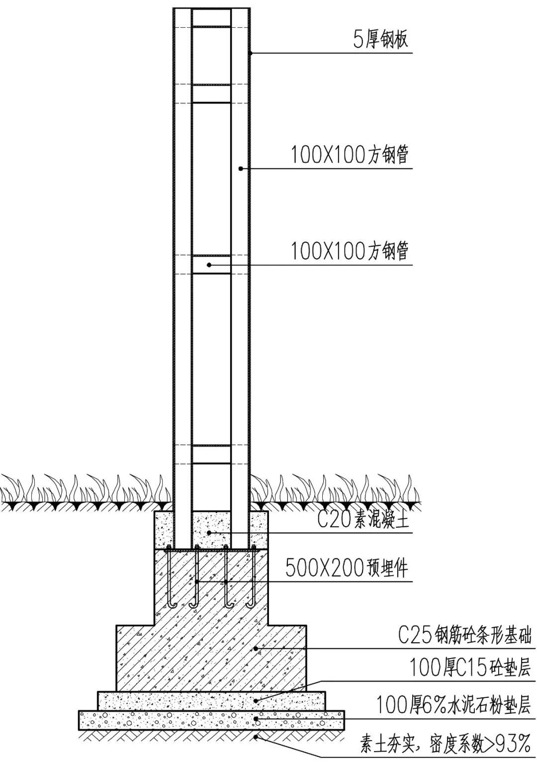

 第五章:钢材与混凝土、砖砌筑砌筑固定做法

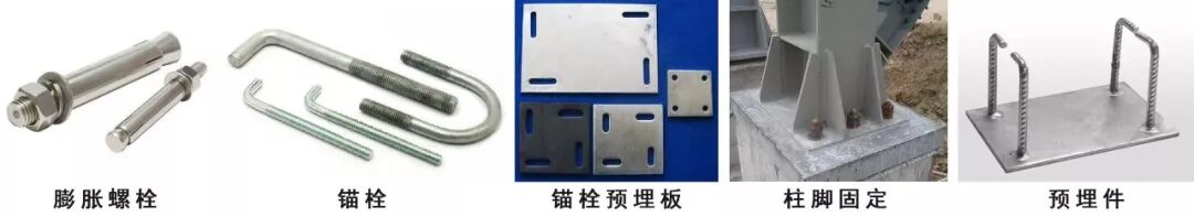

 一.膨胀螺栓+钢构件、预埋件
与木材的固定方式一样,根据受力的不同情况,去选择不同的连接件。

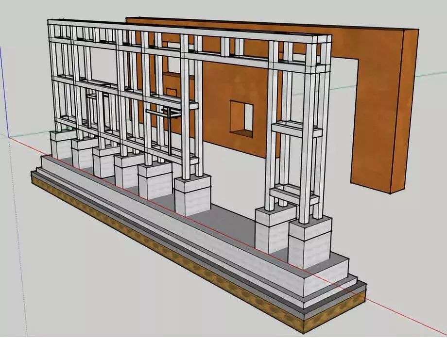

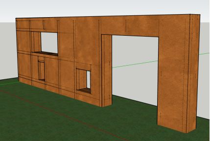

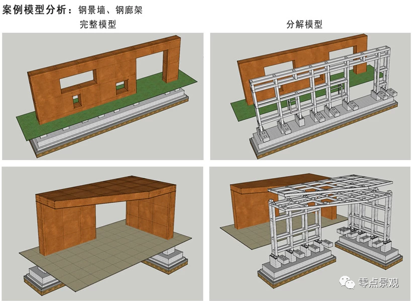

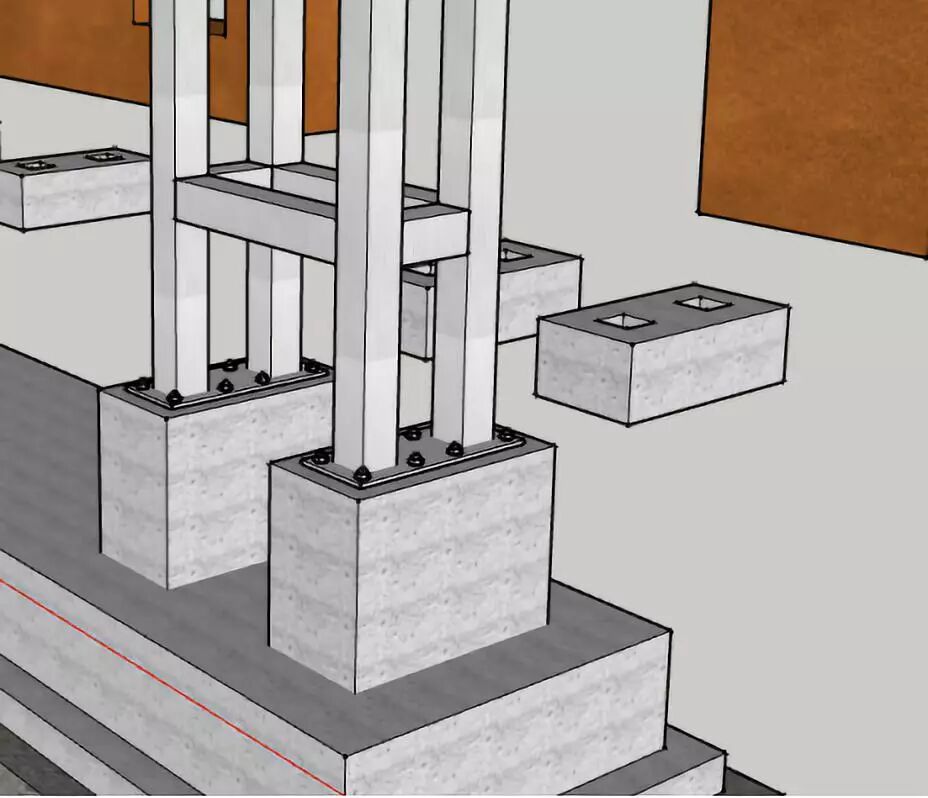

让我们来解剖这面景墙
相信模型能很直观的看清楚一个景墙的骨架分布和基础的做法,话说要是模型能做到这种地步,何愁不会画施工图啊。

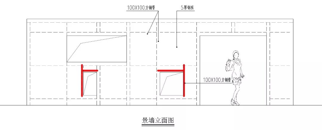

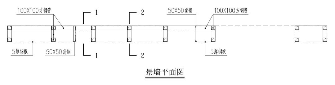

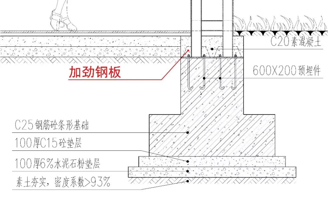

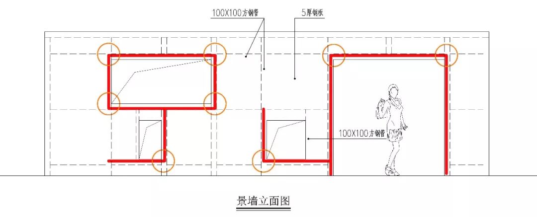

龙骨的布置要在开洞面的角位上,有小于龙骨间距的开洞可用方钢管或角钢固定。
景墙受力和受风面较大的时候,可以使用加劲钢板加强钢结构的稳定性

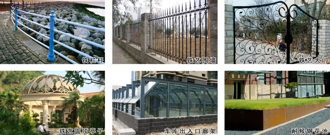

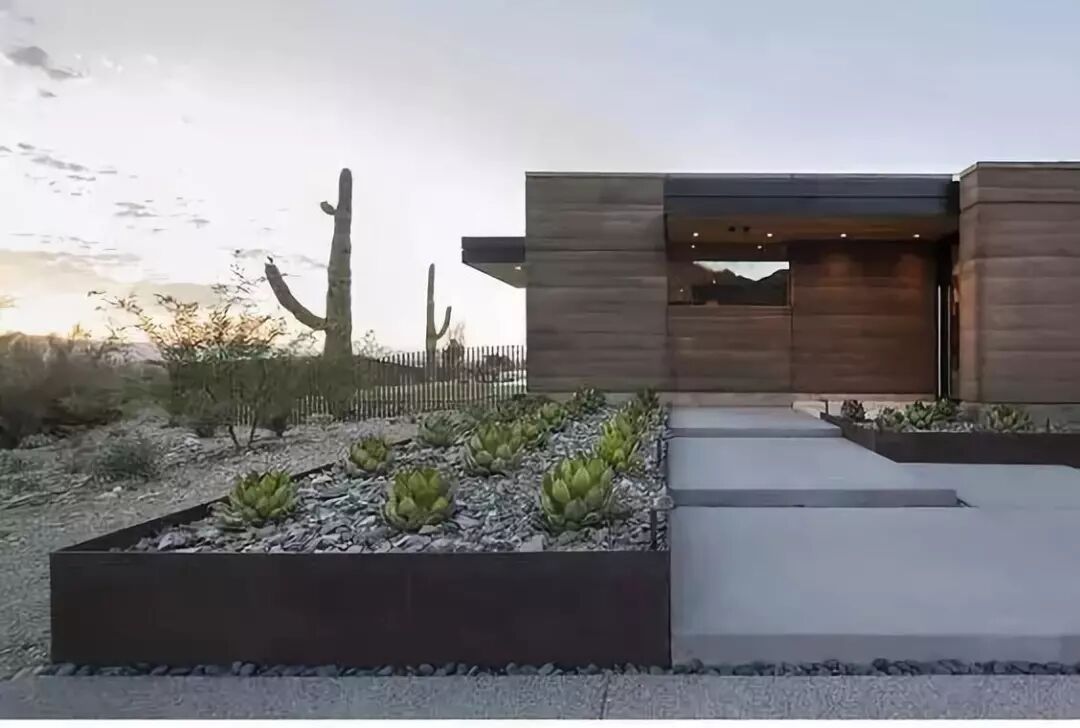

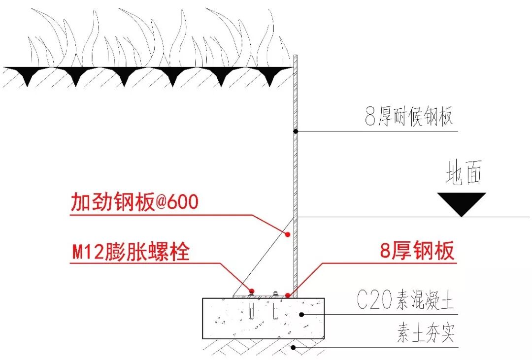

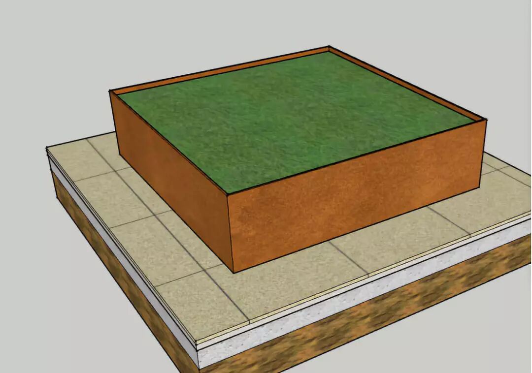

耐候钢在景观设计中使用的频率也较高,那些钢板围合的种植池简单美观,通过上面案例的学习你能不能猜到它的做法呢?

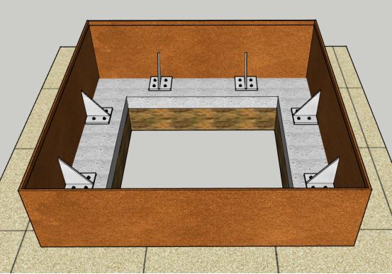

因为种植池是需要覆土的,别看它体量小,受力可不小,所以种植池是需要用加劲钢板去增强拉力的。
如果觉得要更加稳固,可以再增加方钢管去加强结构稳定性。
